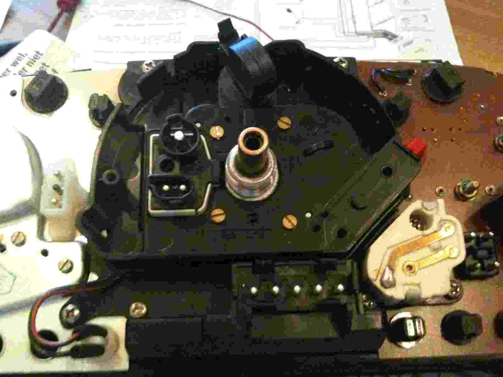

Het volgende, k had mijn tellerunit gedemonteerd omdat k de lampjes wilde vernieuwen, eenmaal gedemonteerd deden de lampjes van mijn kachelroosters,automaat,kachelbediening en raambediening het nog...toen k de teller unit weer wilde monteren ging t mis, het zaakje ging roken, dus snel alle kabels losgetrokken.
Ik had de grote 3 w lampjes vervangen voor 5 w lampjes..(dom ik weet t)
Nu doet geen enkel lampje t meer in mijn interieur..de asbak wel en de instap verlichting ook..
K dacht even de kap open en een andere zekering erin en klaar..maar alle zekeringen zijn heel??
Iemand enig idee of er onder het dashboard ook nog een verdwaalde zekering zit??
Achter op mijn tellerunit zit geen (rode) zekering zoals al diverse keren op dit forum is gepost, k heb een 250D uit 86
K moet er ook bij zeggen dat k niet 100% zeker weet of dat k die 15 polige stekker achter op de tellerunit er goed op had gedaan...want t halve maantje was van de stekker afgebroken..

In je combi klok zit een regelbare weerstand, dit is de knop die je indrukt om je teller te recette, maar die kun je ook draaien en dan kun je de dashboard verlichting regelen/dimmen. Deze draadgewonde is mogelijk doorgebrand, MAAR als je geluk hebt dan kan het zijn dat de draad naar de regelbare weerstand zich "losgesoldeerd" heeft, dit is overigens een bekend euvel, dit heb ik al 2x gehad en wel bij mijn eigen W124's. Oplossen is dus weer vast solderen.
Als je geen geluk hebt dan is de draadgewonde (potmeter) weerstand doorgebrand, die kan ook maar een bepaalde belasting aan! In dit geval zit er niets anders op dan nieuwe bestellen. Dan ben je weer een paar tientjes armer en daar had je heel veel lampjes voor kunnen kopen! Ik lees dat iemand dat rode zekeingetje niet kan vinden, Alle tellers die ik tot nu toe gezien heb hebben zo'n rood zekeringetje. Dit is de combiklok van een 250D en ook hier zie je rechts in het midden van de foto een rood print zekeringetje
Succes
Bob
Achterkant van de combiklok, rechts het witte blokje is de draadgewonden potmeter, zie ook de soldering, dit is een bekent euvel
