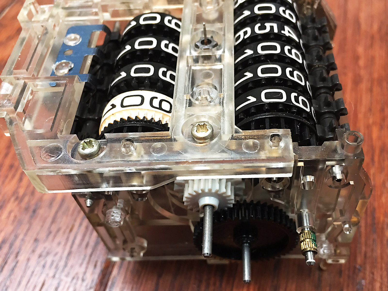

Ha ha Arjan, klopt, ik had zelf nog niet eens gezien dat de cijfertjes naar rechts steeds verder gezakt waren.
Maar dat is wel te verklaren achteraf, het asje van de totaal teller was rechts uit het wandje gevallen, hing daar min of meer los in de lucht.
Achteraf had ik dus al snel de juiste diagnose kunnen stellen he.
Maar goed, dat is dus ervaringskwestie.
Ik denk dat het wel klopt dat dat verschijnsel met die halve cijfers te maken heeft met het op de juiste wijze in elkaar grijpen van dat asje met die hulp molentjes er op.
mogelijk grijpt dat molentje niet in een tandje, maar tegen een tandje, en dat kan dan net een half cijfertje verschillen.
Ik ga dat nog even bekijken.

Hoop dat het lukt Henk. Kan me nog vaag herrinneren toen ik de teller moest fiksen dat het met wat gepiel de cijferrollen kon draaien met een klein schroevendraaiertje, helaas niet allemaal.
Bij een paar kon ik dan het kunststoftandwieltje zo zetten dat er geen tand richting de cijferrol stond en dan had ik net genoeg ruimte om de cijferrol te draaien.
Maar zoals je al zei, als je een andere teller heb liggen met een k nummer dat maar 15 punten scheelt zal dat op het totaal niet gek veel uitmaken. Bij mij was het 862,5 en 870 en dat scheelde 30 km op 1000 km telling, of te wel 3 km/hr afwijking op 100 km/hr.
Zou in jouw geval betekenen dat als dit lineair is dat hij bij jou van 720 naar 735 ongeveer 50 tot 60 km teveel telt per 1000km maar dat is zonder rekening te houden diff verschillen tussen jouw auto en de mijne toen. Zou best kunnen dat de afwijking net zo klein is als bij mij toen. Kwestie van proberen met de gps ernaast.

Ok, Ik heb op de test opstelling de snelheid gecontroleerd, beide meters geven bij het aansluiten op de Boormachien 50 Km/h aan.
de linker is mijn reserve, en de rechter kwam uit de W124 met de defecte teller.
Ik denk dat ik dus de reserve maar ga in orde maken, door de teller terug te draaien, moet ca 60.000Km. terug.
Wat mij verder nog opvalt is zijn de schakel streepjes voor overschakelen naar de volgende versnelling die liggen niet helemaal op de zelfde punten. ach,, ik schakel toch al veel eerder, je bent toch idioot als je bij 110 pas uit de twee gaat naar drie? :snooty:
Ik wacht nu alleen nog op mijn gelijkstroom motortje om de terugreis van 60.000 Km te beginnen!
Groet, Henk

Kun je de cijfers gewoon niet verdraaien aan het asje ?
Ik heb ooit eens een Opel teller van 150.000 na 526.000 gezet aangezien de wijzer het had begeven. Heb ik toen ook met een klein fijn plat schroevendraaiertje de cijfers na voren gedrukt.

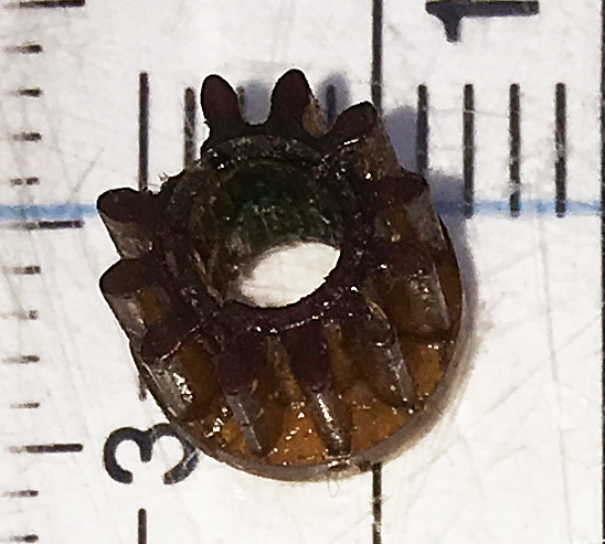

Hellaas is het 12 tandwieltje gebroken bij mij. Hele teller vervangen??
t4 12.jpg (213.94 KiB) 3191 keer bekeken
Re: combi instrument
Vervangen is het snelst en makkelijkst Rob. Let wel op het k nummer achterop (als er nog een stickertje op zat tenminste ;) ).
Maar omdat je een turbo hebt schat ik dat het k nummer 630 is (diff 2,65).

Temeer ook omdat ik zie dat de tandjes aan het witte rolletje ook niet zijn ontkomen aan de "tand des tijds".
Wel een leuk mechanisme en redelijk makkelijk rondom bereikbaar.

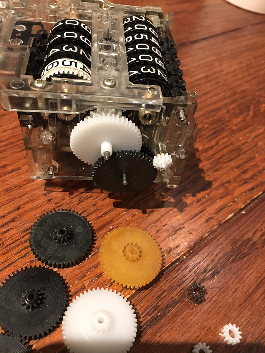

T zijn toch de eerste 2, 3 tandwielen die het t zwaarst hebben!
Ik ben bezig met iemand die me de eerste 3 tandwielen zou kunnen fresen!!

Nou, hier zijn ze dan de nieuwe tandwielen, ik ben tevreden! was niet goedkoop maar ik heb wel mijn eigen teller!!

Je kunt de tellerstand gewoon met een accuboormachine voor- en achteruit draaien (moet je wel de dagteller tijdelijk ontkoppelen). De teller die op de foto stond op 350000 nu op 205000!. Dit was een vervanger voor een teller die op dezelfde stand stond! Uurtje mee bezig.
