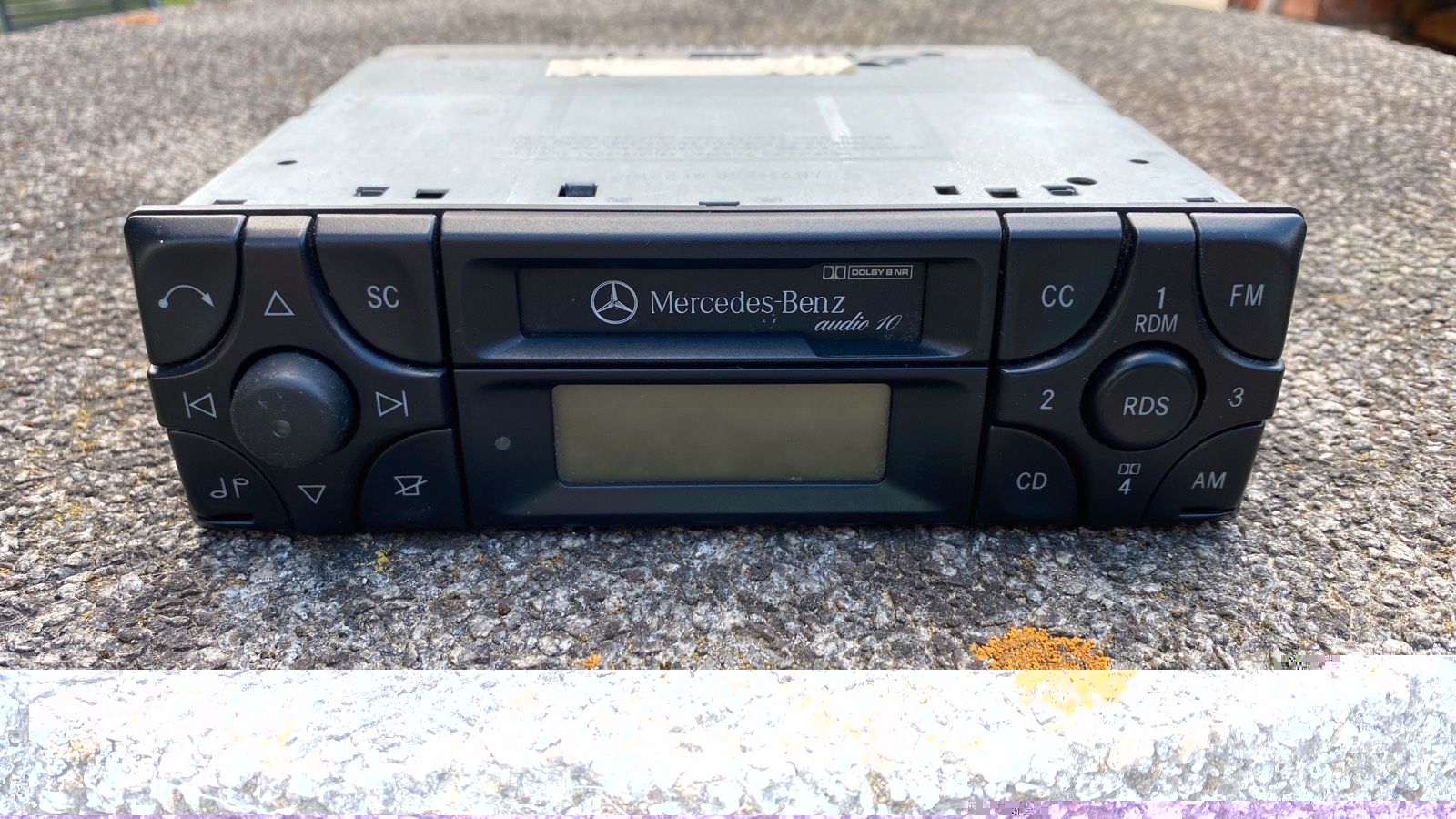

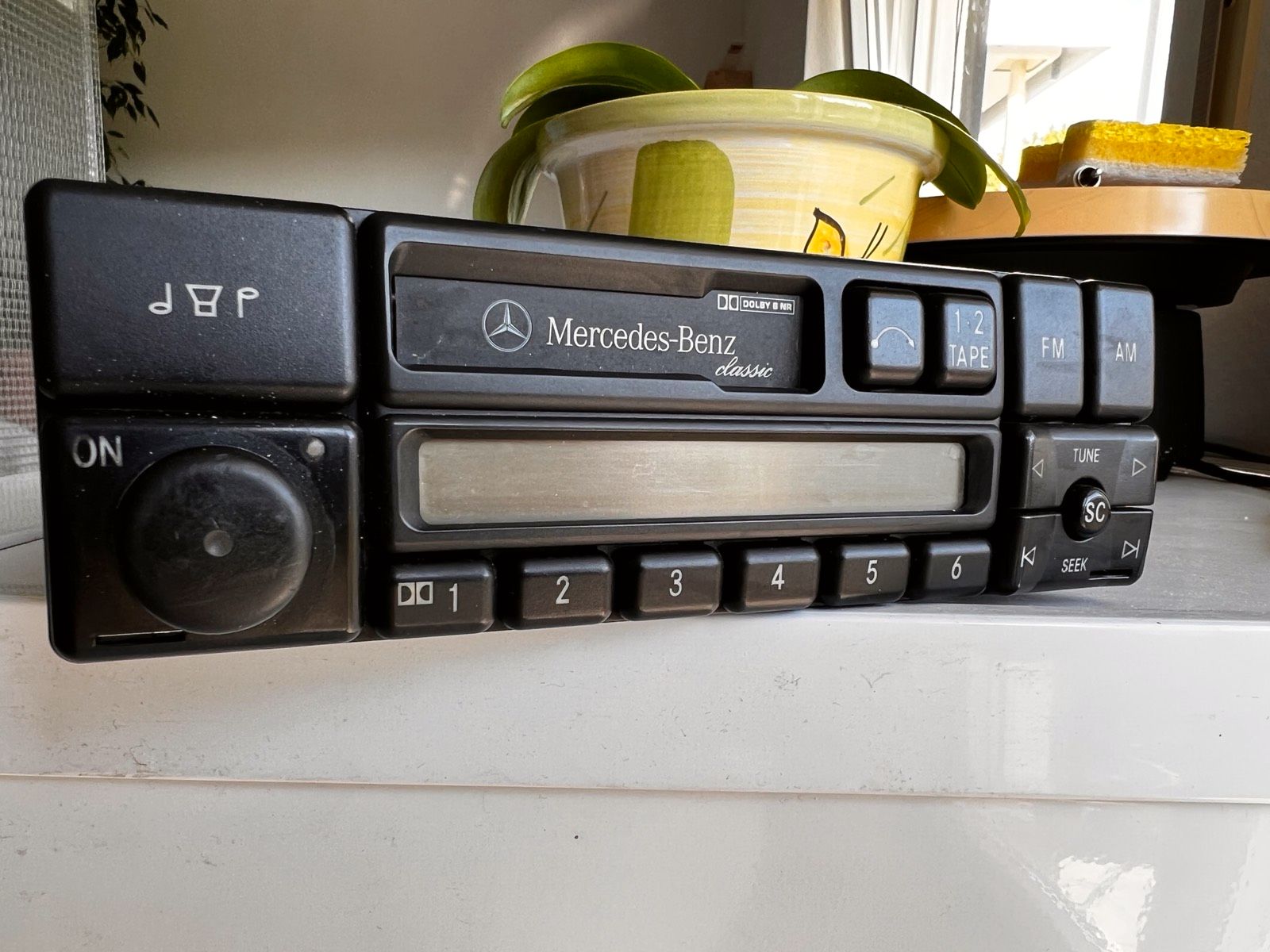

En een van deze twee onderstaande radio's wil ik gaan aanschaffen.
Becker BE3100 Audio 10 Kassettenradio W124.jpg (321.01 KiB) 2189 keer bekeken
Becker Radio.jpg (230.58 KiB) 2189 keer bekeken
1. Passen deze in mijn dashboard?
2. Kan ik ze zo aansluiten met de voorziene stekkers en plug?
3. Is er nog iets waar ik rekening mee moet houden of wat heeft jullie voorkeur.

Ze passen allebei in de radioschacht, dat is een universele maat. Ze hebben allebei de ISO-aansluitingen die al in jouw auto zit. Op de onderste kun je een Yatour Bluetooth adapter aansluiten op de wisselaaraansluiting zodat je niet met een cassette hoeft te rommelen. Ik heb de Yatour AUX/SD adapter op dezelfde radio en moet zeggen dat dat prima werkt.

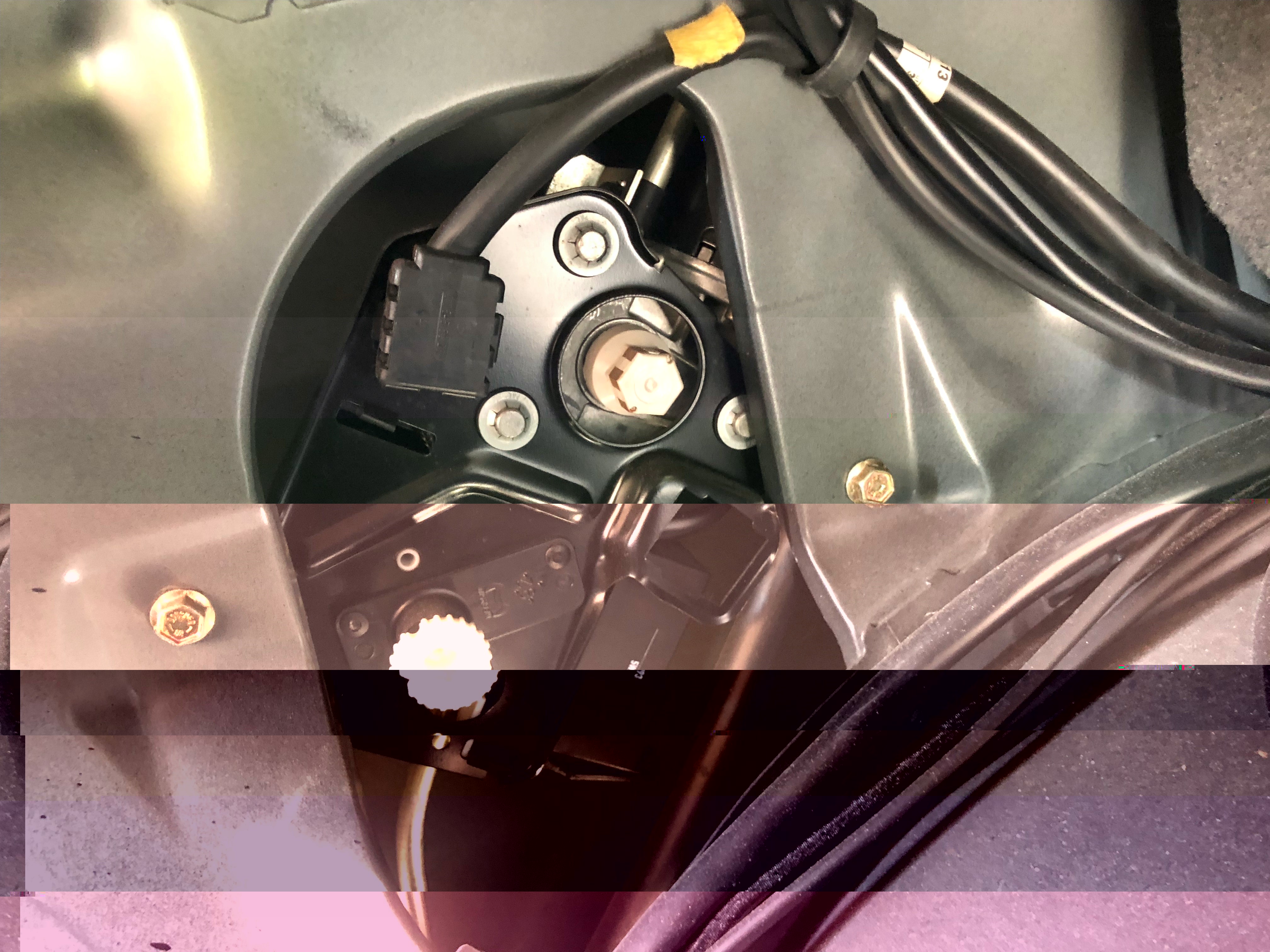

Heb de binnenbekleding los gehaald.
De antenne zit achter de carrosserie dus ik kan hier niet kijken, heb een foto gemaakt maar zie geen motor...
Een stukje naast de antenne is de carrosserie wel open en zit er een soort module.
Is dit dan de motor??

Is een handmatige antenne. De module daarnaast is de motor voor de schuifdak.

inderdaad een manual antenna, geen automatic.
