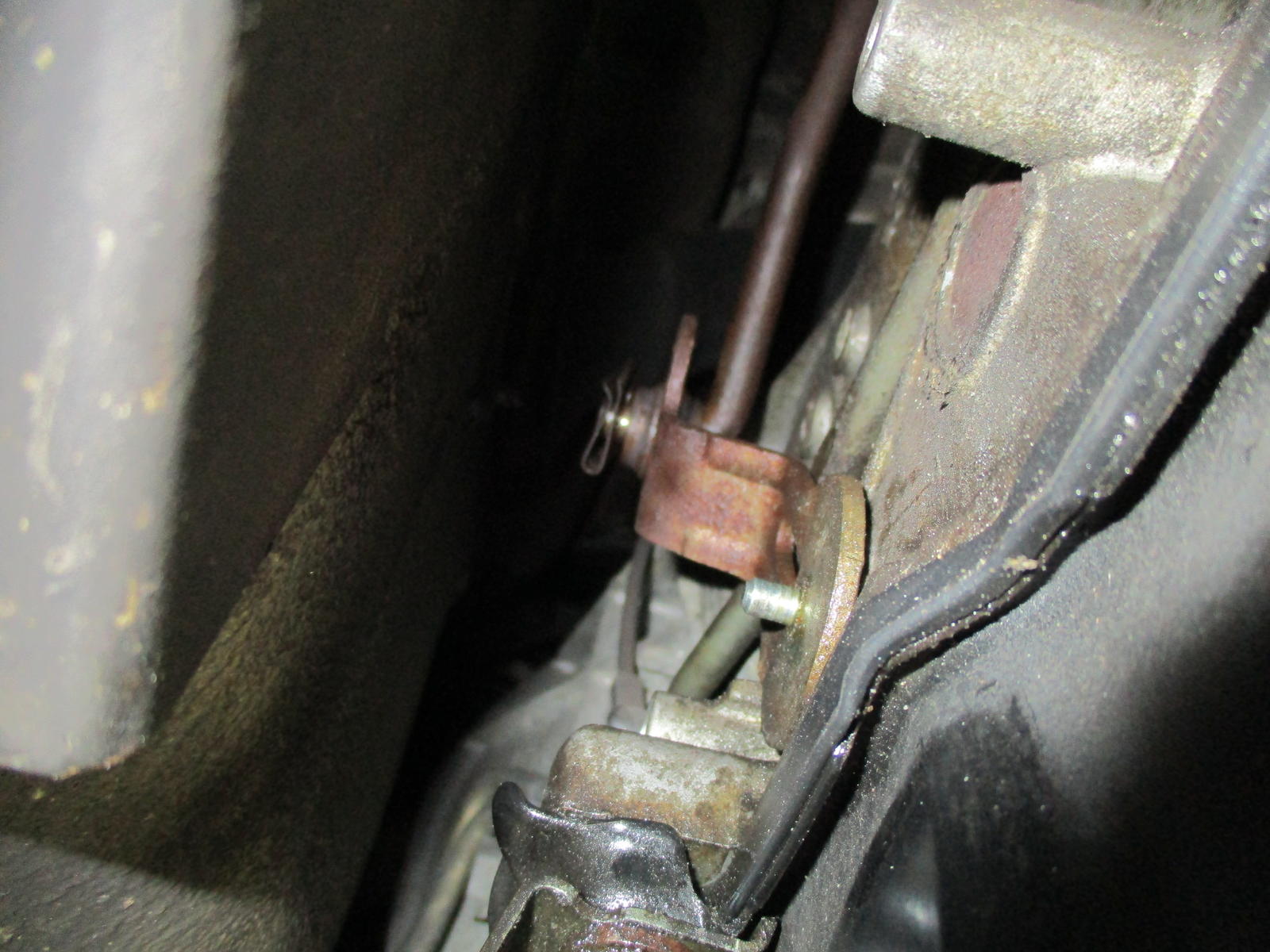

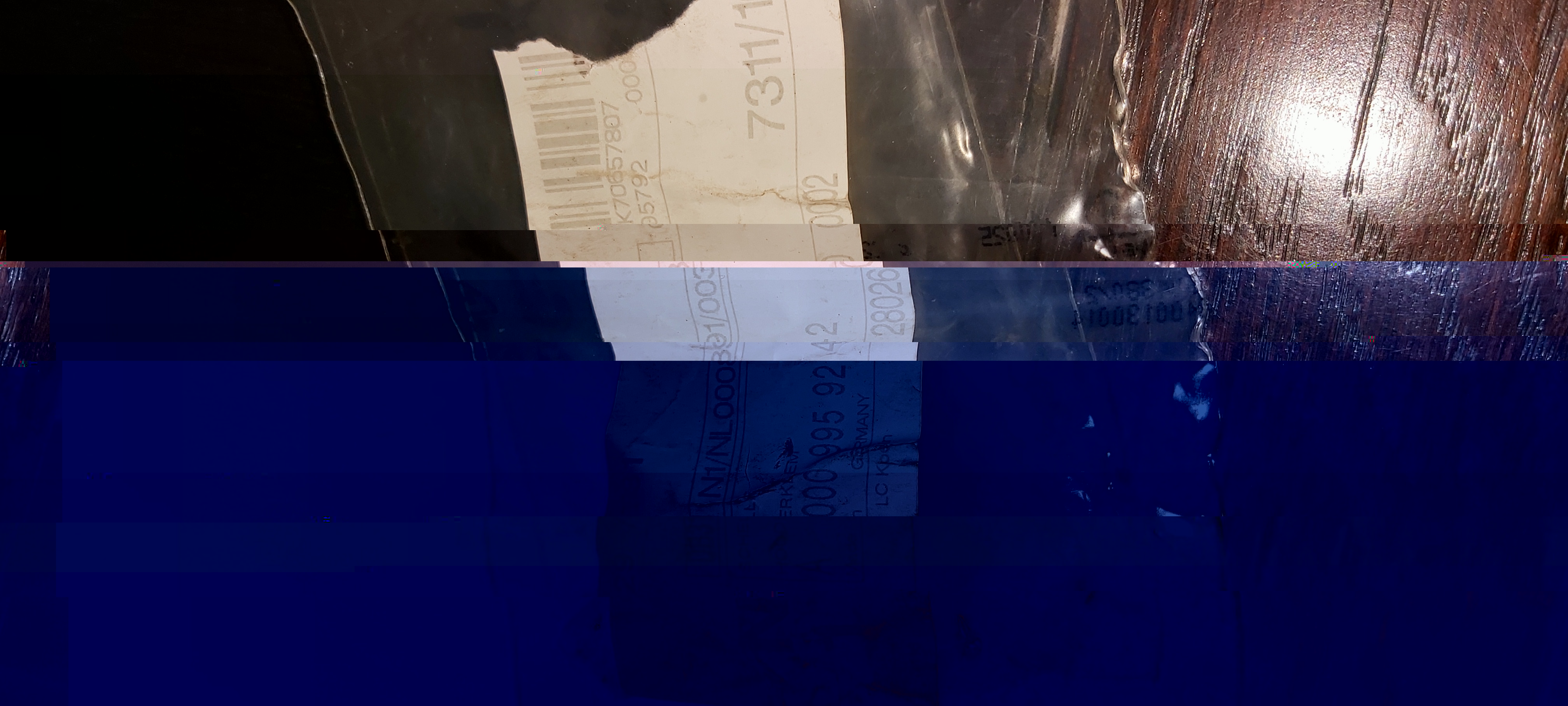

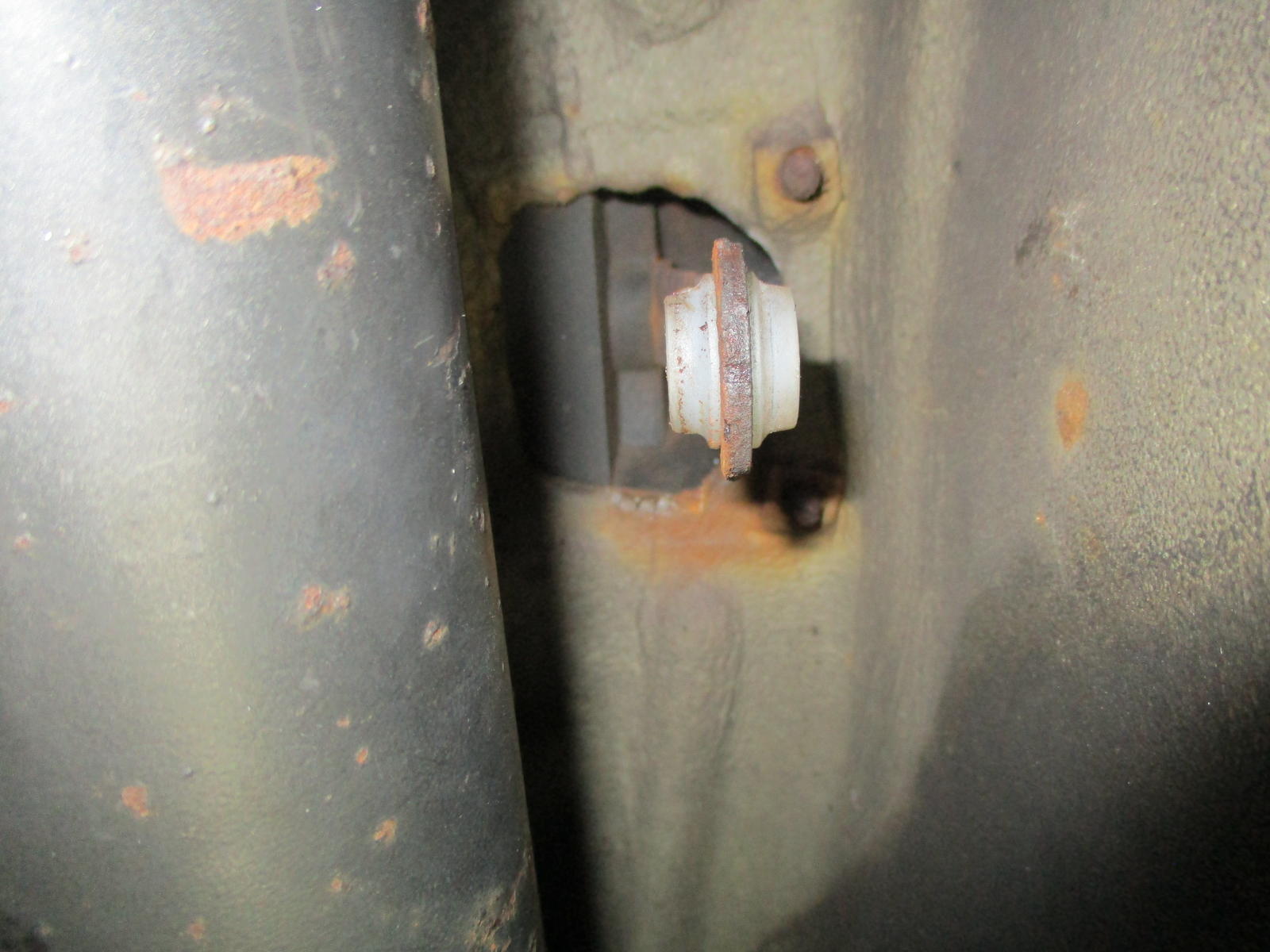

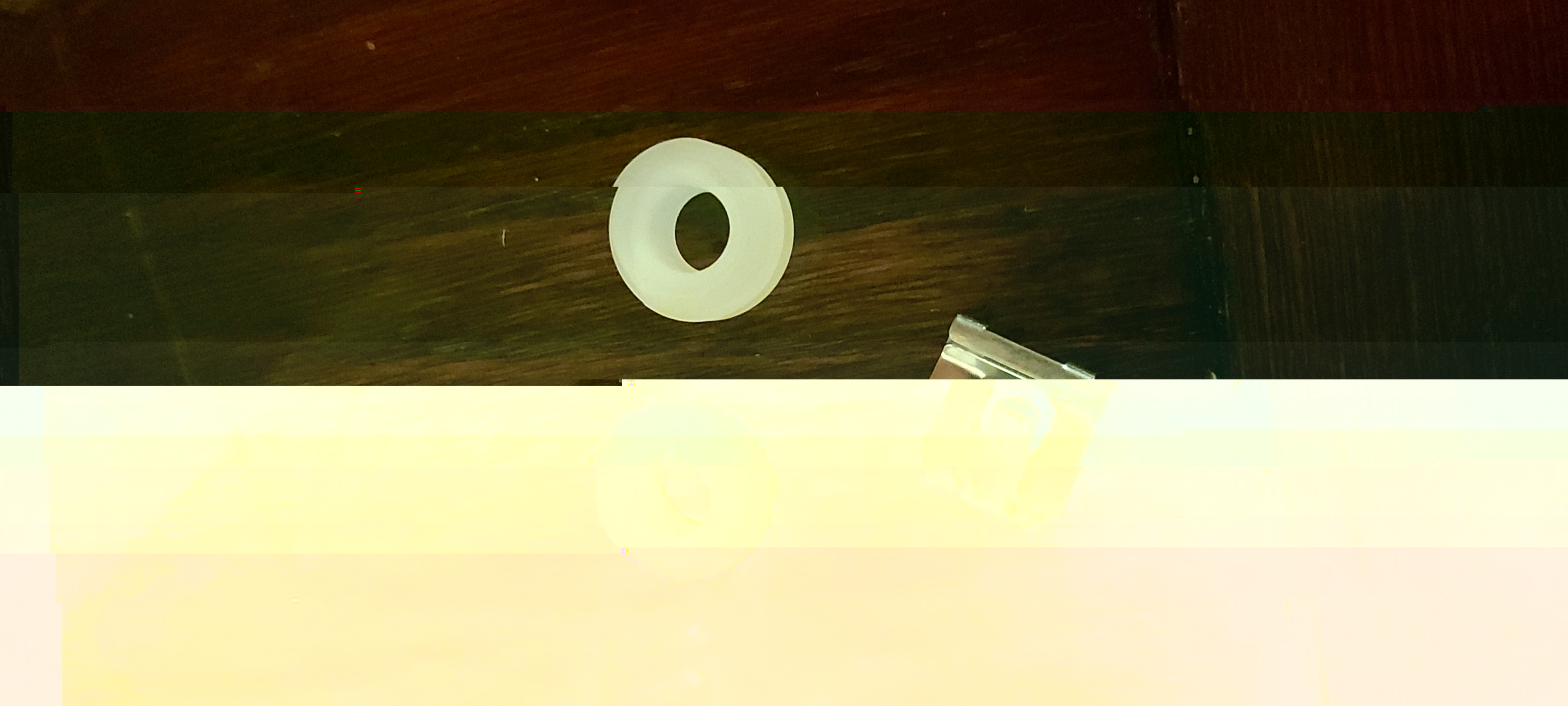

Beste meneer de Boer, bedankt voor je reactie. De moter-olie, filter en versnellingsbak-olie is 4 maanden geleden ververst tijdens een grote beurt. zal morgen het oliepeil nog even checken maar ben bang dat het probleem niet daar zit.
Re: automaat achteruitversnelling
Automaatbak olie peilen met draaiende motor, even met de pook de transmissies doorlopen en dan peilen.
En ja, er zit tussen de bak onder de auto een verbinding, die kunststof ring zou versleten kunnen. Maar dat hij alleen problemen geeft bij achteruit is hier niet kenmerkend voor.
Neem een goeie lamp, kruip onder de auto en kijk aan de zijkant van de bak naar het pook mechanisme. Rommel er wat aan dan zie je snel genoeg of dit niet goed zit.
Ik heb nog even in mijn onderdelen voorraad gekeken en vond de "pookonderdelen" . of het nummer op het zakje klopt kan ik niet zeggen, evenmin of je 2 van die kunststif busjes nodig hebt.
Ik had dit soort onderdelen altijd in mijn E300TDT voor je weet maar nooit.
5 traps automaat van mijn 280 te heeft dit probleem ook al jaren, wordt ook niet erger. Idd als olie niveau goed (aan hoge kant) is heb je van dit probleem veel minder last.
Achteruit zal nooit zo snel reageren/aangrijpen als de vooruit maar is wel gewoon functioneel.
