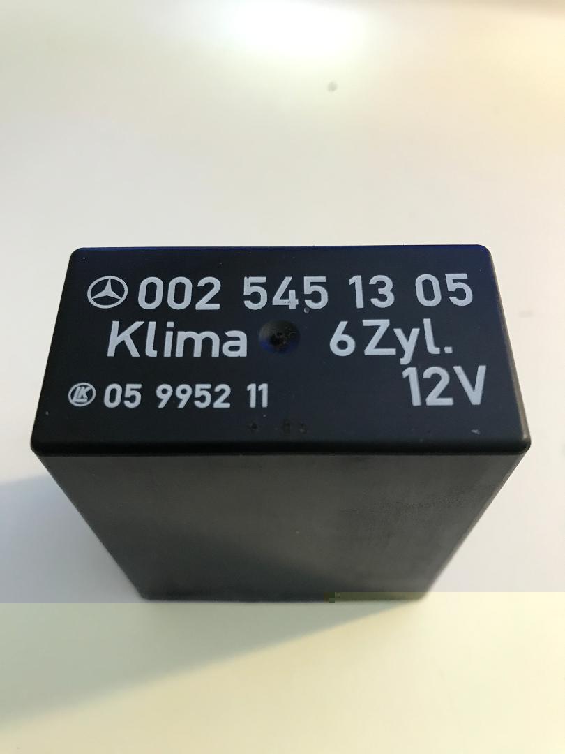

Hallo, net het draadje van Pierro gelezen over zijn airco in 230E. Ik heb nog ander probleem. Ben gisteren bij Richard Bolt geweest in Geldrop om systeem af te vullen. Helaas bleek dat mijn condensor lek is dus daar moet een nieuwe in. Systeem wel op druk gebracht door Richard met stikstof en toch sloeg compressor niet aan. Hij krijgt geen voeding want met directe 12v erop loopt de pomp wel..
Richard dacht aan de ECU, zie foto's.
1) Wie weet hoe ik die door kan meten/testen? Nieuw kost ie ca 100 euro.

Dat ding met die spoel is het relais.
Als je daar de juiste spanning/ampere op zet, dan moet dat werken (logisch), dan hoor je een klik.
Het kan zijn dat daar de contacten van zijn vervuild/gecorrodeerd. Met contactspray en een papiertje zou je dat misschien kunnen verhelpen (voor de methode, kijk op youtube en zoek op "cleaning speakerrelais". Van de audiowereld kan je veel leren op electronicagebied. Als je het zelf allemaal wilt doen is dat de richting waar je het het makkelijkst kan zoeken om te leren). Eventueel dit relais vervangen door het eruit te solderen en een nieuwe erin.
Mogelijkerwijs alle contacten opnieuw solderen. Eventueel elco's vervangen. Sowieso de pinnen/contacten aan de buitenzijde de corrosie verwijderen (fijn schuren).

Ik heb relais zelf getest en geeft geen sjoege. Ga nog wat andere zaken testen dit weekend en houd jullie op de hoogte.
Dank voor alle adviezen, groet
