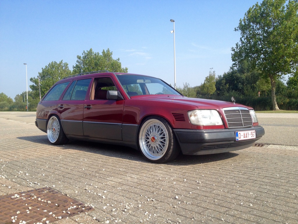

Alles zit em in de ET van de velgen. Ik rij op 19", 8,5" breed vooraan en 10" breed achteraan, 7 à 8 cm verlaagd, en ik raak nooit :)
ET van de velgen is vooraan 45 dacht ik maar heb een spacertje van 5mm ertussen moeten zetten omdat ze anders aanlopen tegen de veerpoot.

:text-datsphatyo: Allemachtig
Mercedes_W202
Berichten: 202
Lid geworden op: zo okt 02, 2011 8:34 pm
Roepnaam: Michel
Opmerkingen / andere wagens.: W202 C200D 1993
& Mini Cooper 1.3 1991
Re: Advies gevraagd over 18"
Bericht door Mercedes_W202 »
Supersupersuper gaaf :clap:
