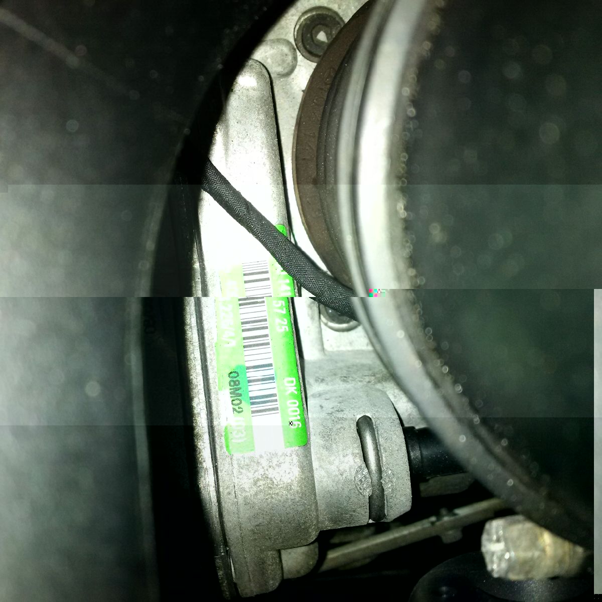

Ik heb op die sticker gekeken. Daar staat op: 08M02 ( 03)
Betekend dit dat het gasklephuis al eens vervangen is? Of de MKB?

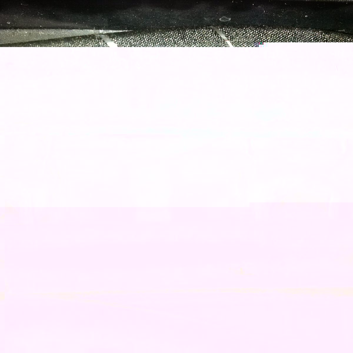

Heb ook nog een "loze aansluiting" gevonden onder de kabelgoot, waar de MKB doorheen loopt. (zie foto)
Hoort hier niets op aangesloten te zitten? Vacu├╝mslang of zo?

- Sticker op gasklephuis
- 4.jpg (164 KiB) 2089 keer bekeken
- "loze aansluiting"
- 3.jpg (299.55 KiB) 2089 keer bekeken

Okay, jou ETA is al een keer vervangen met een veel nieuwere, dat kan het dus niet zijn aangezien die van jou uit February 2008 komt! Erg mooi, hoef je hier zelf niet meer achteraan.
De loze aansluiting weet ik zo niet, misschien dat iemand anders daar kan toelichten, of ik moet vanavond even bij mijn E280 kijken.
Kabelboom kan je op een label kijken. De plug met label zit achter een afschermkap achter de accu aan de passagierskant, die kan je er zo voorheen halen die afschermkap, hopelijk kan je de label zo aflezen. Gaat om de production date meen ik

Resultaat is in ieder geval, dat het stationair "hobbelen" of zagen tot het verleden behoort! wat een genot.
Ook is de multiriem vervangen inclusief de demper van de spanner, welke ook stuk was ( rubbers totaal uitgedroogd en gewoon verdwenen). Nu is ook het ratelende geluid stationair in D of R weg en loopt de 320 werkelijk fluisterstil, net als nieuw. Kan ook niet anders met slechts 76000 km op de klok.
Verder zijn er nog wat rubber/plastic onderdelen vervangen op mijn verzoek omdat ze door de zon totaal uitgedroogd en stuk waren. Dat is dan weer het nadeel van een auto uit een warm klimaat. Maar, gelukkig is dit makkelijker te herstellen dan roest. Want, dat is op deze auto nergens, maar dan ook nergens te bespeuren.
