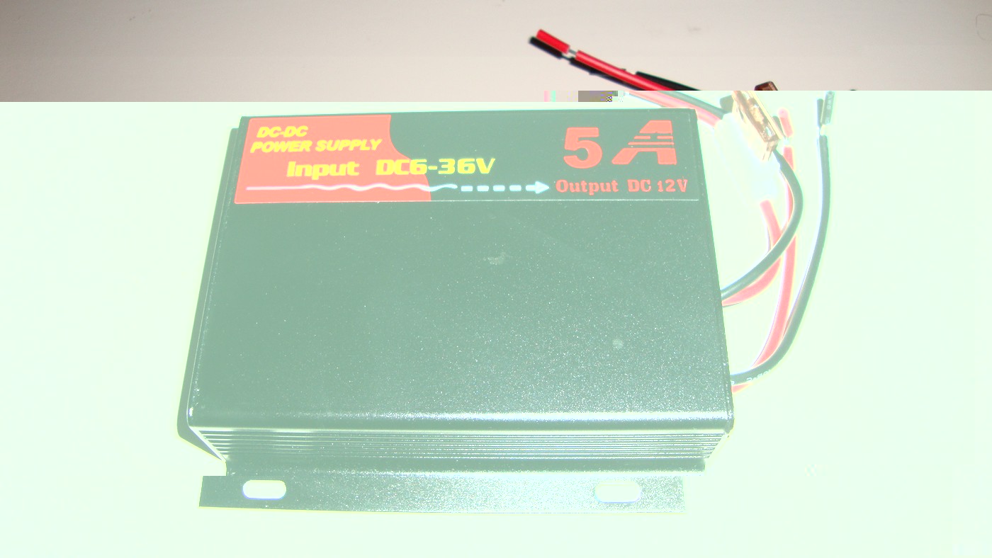

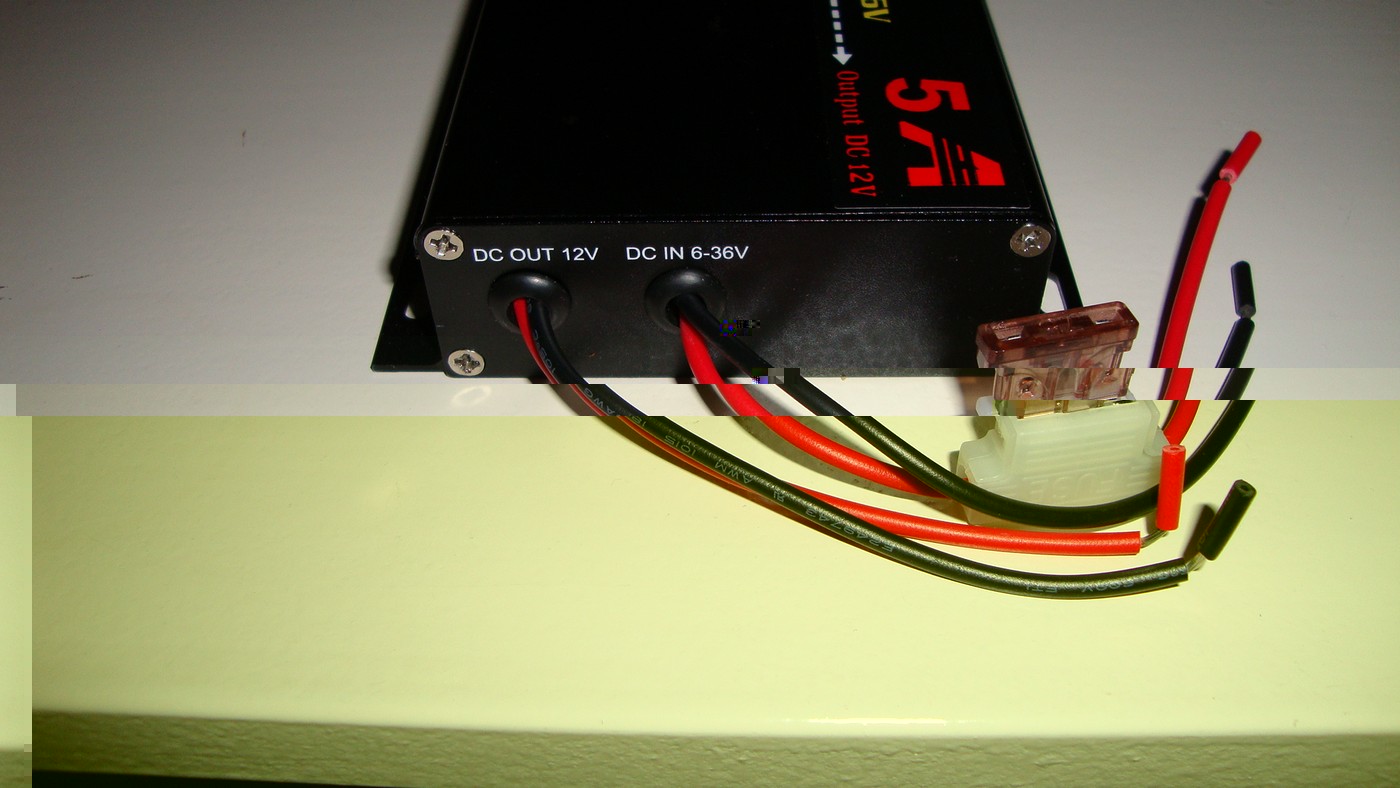

Vandaag dit kastje tussen de voedingsdraden van de radio gezet.
De geschakelde plus heb ik in eerste instantie gelaten hoe die zat, dus gewoon via de orginele kabelboom en contactslot.
Ik heb dus alleen de +30 en massa van de radio doorgeknipt en dit kastje ertussen gesoldeerd.
Als ik nu de auto start, blijft de radio aan. Ook zakt de electrische antenne niet meer een paar centimeter.
Als ik het contact uitdraai, dan gaat de radio zoals gewoonlijk ook uit.
Ik had de electronica-man iets verkeerd begrepen. de 12V 5A die uit dit kastje komt is niet onderhevig aan tijd.
Al zou er op de voedingsdraad continu 6V staan, dan vormt dit kastje altijd 12V. Als het nodig is een maand zegmaar.
Hij past ook achter de radio, dus getrek van extra draden is niet nodig.
