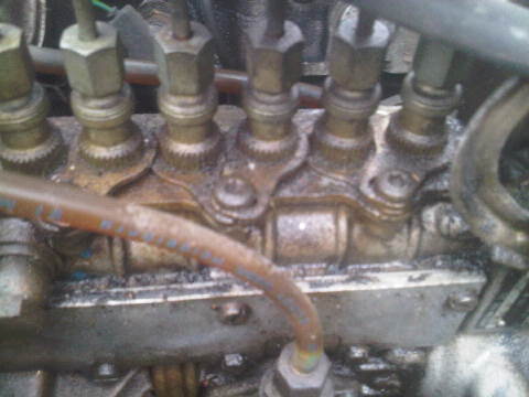

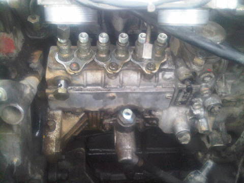

Vorige week heb ik de rubberen pakkingen en koperen ringen vervangen ban mijn brandstofpomp, het is overigens wel een leuk klusje.
Nadat alles er in zat en vast gemonteerd is heb ik de auto aan de praat gekregen maar de motor klonk opeens anders
, zwaarder genagel en harder (als een oude tractor) . Is dit normaal na het vervangen van de ringen van de pomp??
alvast bedankt

- de lekkende pomp

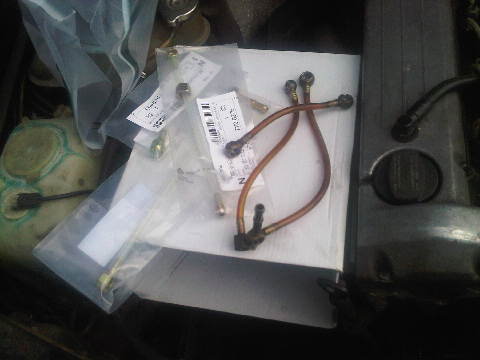

- ook maar de retourleidingen vervangen
- IMG-20130610-00610.jpg (19.13 KiB) 1448 keer bekeken
- IMG-20130610-00612.jpg (23.7 KiB) 1448 keer bekeken

Nee, volgens mij niet.
Ik heb die veelkants dop geleend van een dieselspecialist, die zei dat het wel eens voor kan komen.
Heb je wel schoon gewerkt?, er mag absoluut niks in het gat vallen, en je moet erg opletten dat er niet een stukje schroefdraad afbreekt bij het losdraaien.
Bij het vastdraaien van de plunjers, heb je dat op het moment gedaan? 30nm weer los, 30nm en weer los en dan 35nm (uit mijn hoofd) als je dat niet hebt gedaan kan er een andere spanning opstaan, komt allemaal precies.

Wiersma schreef:Nee, volgens mij niet.
Jaja heb erg zorgvuldig gewerkt en schoon heb 4 busjes ontvetter gebruikt om al het vuil om de pomp we te krijgen , en heb idd de juiste moment aan gehouden voor het vastmaken 30nm vast- los .... 30nm vast -los....35nm vast!
