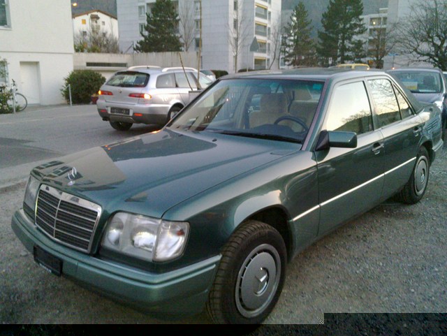

Re: 4Matic
Bericht door Gullwing »
Een caravan van 1250 kg is toch al een aardige woonwagen, dat terzijde.
Als het alleen gaat om dat stukje vanaf de camping naar de verharde weg zou ik een locale eigenaar van een Landrover/Rangerover vragen dat stukje sleurwerk te doen.
Wil je het 4matic plan toch doorzetten dan zul je moeten zoeken in Zwitserland of Oostenrijk.
De auto op de foto's heeft net een nieuwe versnellingsbak gekregen.
Je ziet dat de carrosserie een stuk hoger staat.
Dat is gedaan om de aandrijfassen van de voorwielen door de voorveren te kunnen laten lopen.
De voorveren hebben een variabele spoed.
Vraagprijs voor deze 300E van 1994 is 3500 euro.
