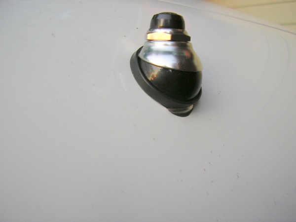

Vanmiddag zo'n "universele" Conrad (Hirschmann) antenne voor 49 Euro voor een kennis gemonteerd,
het bestaande antennegat is op geen enkele manier 'dicht' te krijgen, behalve met afkitten..... :sick:
en het ziet er gewoon niet uit!

Beetje gelijk heb je Sander,troep is een groot woord,als jij er zo
genoegen me neemt is het toch goed.
maar persoonlijk zou ik het zoals op de foto het niet willen.
gr Wim.

Je had ook gewoon de goede rubbers bij de dealert moeten halen ......past allemaal en zit waterdicht en origineel......heb het bij m'n W124 en bij m'n W126 ......geen sentje pijn..
Re: antenne
Juist, ik heb ook gewoon een orgineel Mercedes rubber, en dat is op de foto zeker niet.
Om dan de antenne de schult te geven vind ik niet eerlijk, die kan er niks aan doen ;)
Bij mijn station past hij perfect, over een sedan kan ik niks zeggen omdat ik daar geen ervaring mee heb.

Rob300 schreef: Je had ook gewoon de goede rubbers bij de dealert moeten halen ......past allemaal en zit waterdicht en origineel......heb het bij m'n W124 en bij m'n W126 ......geen sentje pijn..
Ik moet eigelijk helemaal niks, ik heb zelf gewoon bij den dealer een KOMPLETE gekocht,
maar als ik het dus goed begrijp:
>> antenne bij Conrad bestellen
>> goede rubbers bij den dealer
>> en de kabelboom weer ergens anders??
er zit bij die Conrad antenne van elke kabel (plus, min, stuur & antenne) maar een meter bij... en das iets te kort
de man/kennis wilde van een manuele naar een volautomatische elektrische antenne....
zeer omslachtig allemaal....
MVG K
