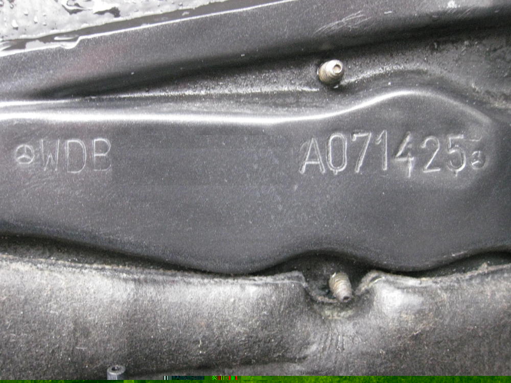

Gullwing schreef: Ieder onderzoek van een chassisnummer begint met etsen.
Hoe wil je overigens van te voren vaststellen dat er een nieuw nummer ingeslagen is over het oude nummer?
Dat is overigens wel de meest stompzinnige manier van omkatten .
@Paul als je niet precies weet hoe omkatten en het onderzoek daarnaar in zijn werk gaat kun je er beter niks over zeggen. Geen enkel onderzoek naar omkatten begint met etsen. Hoe het wel gebeurd laat ik me verder niet over uit om omkatters niet wijzer te maken dan ze al zijn.
De meest stoppzinnige manier van omkatten (volgens jou dan) komt nog steeds regelmatig voor.
Kijk maar eens naar de foto hieronder. Hier heeft etsen zin om de onderliggende cijfers/letters zichtbaar te maken.
Bij een ingelast chassisnummer zal niet ge-etst worden.

Semrick, is die foto niet een heel klein beetje uit je eigen W201??? :P :P
