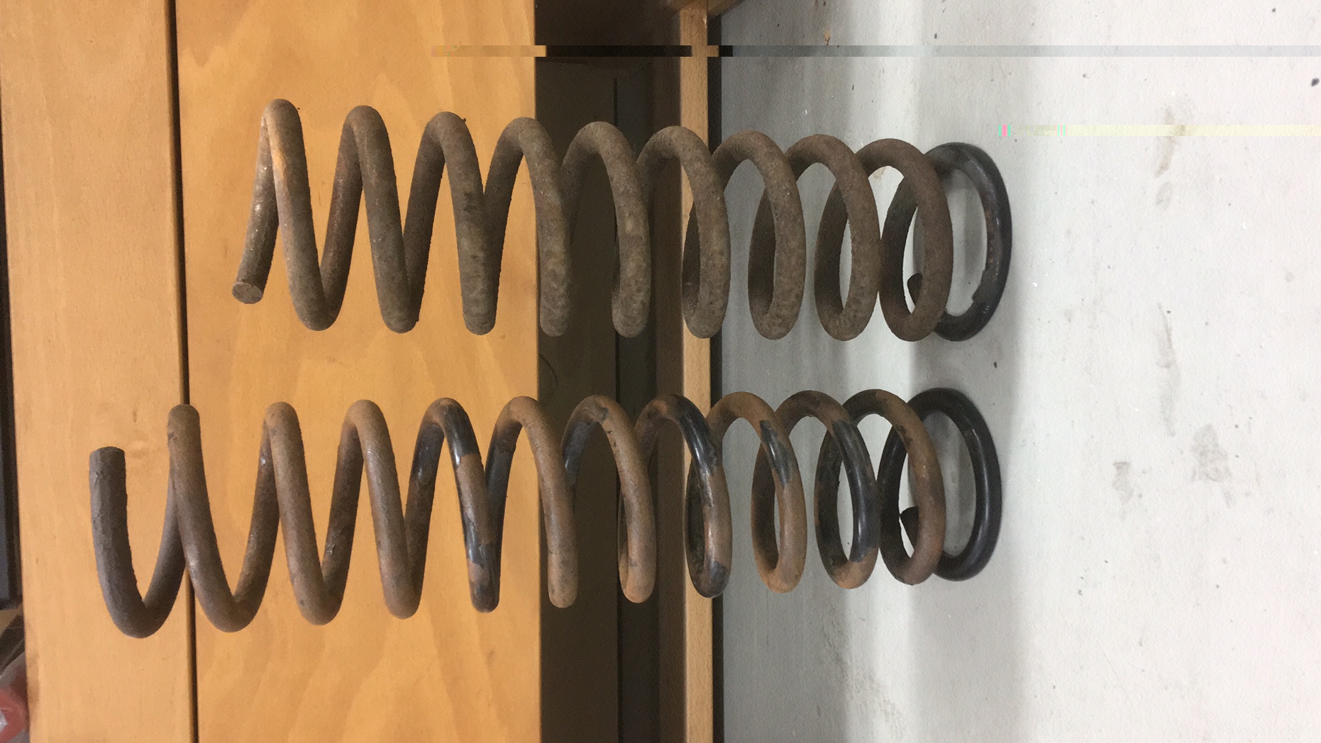

Beste forummers,
Na aanschaf van mijn 200 kombi bleek bij inspectie dat de linker draagarmrubbers vergaan waren door jarenlange lekkage uit waarschijnlijk stuurhuis. Voor het gemak maar twee nieuwe Lemforders gemonteerd in plaats van nieuwe bussen (achteraf spijt dat ik de originele draagarmen niet heb gefixt, is toch andere kwaliteit) maar bij het loshalen van de veren bleek dat links voor een 44 cm lange veer zat en rechts voor een van ongeveer 35 cm! Dit wil ik natuurlijk in orde maken want het stuurgedrag zal daarmee hopelijk ook verbeteren.
Via het puntensysteem van mijn auto kom ik uit op een aantal veren die onderling verschillen in lengte en spiraaldikte. Heeft iemand de exacte specificaties van de schroefveren die horen bij een 2 liter S124, handbak, schuifdak, geen airco?
Ik hoop dat iemand weet welke veren eronder horen, nieuwe originele MB veren kosten samen Ôé¼ 300ÔǪ
Miko
Edit: Ik heb voor de volledigheid en voor de leuk afbeeldingen toegevoegd. Ik stond wel te kijken van een dergelijk verschil, aan de auto zag je het niet echt af. Hier zitten ook nog 4-nopsrubbers op. Via het puntensysteem en beetje rondbellen kwam ik uit op Sachs veren van 427 mm. Deze zijn uit mijn hoofd 14 mm dik (de spiraal). Zoals je ziet raakt de veer de demper en gaat de voorkant van de auto door het dak. Dus voorlopig de oude ongelijke veren teruggeplaatst. Inmiddels wel redelijk bedreven in het wisselen van veren.
Miko

Je hebt de 16v motor denk ik?
Die veren zijn een drama. Ik denk dat het recept zoek is. Punten systeem kun je vergeten. Klopt niet.
ALs je goed zoekt zie je ook dat sachs overal de zelfde veren voor mee geeft. 200 handbak of 320 Automaat met alles..
Ik heb in 2019 een italiaanse 200CE met airco gekocht. Top auto. Weinig km leer airco etc.
Alleen dus verlaagd. Dacht doe gewoon weer nieuwe veren.
Dus kwam ook uit bij de sachs veren. Voor en achter eronder. Voor veel te hoog, achter iets te laag.
WIlde ze al bij de dealer gaan halen. Maar stuitte op duits topic. Er zijn geen veren meer te krijgen die de juiste hoogte geven. Na nog wat geknoei met die rubbere pads anders aangepakt. Ik heb de voor veren op maat geslepen. Als je dat voorzichtig doet gaat dat prima. Let op, uit rekenen! Veel mensen halen gelijk cirkel eraf, maar dan ligt die gelijk op de grond.
Als ik dat weer zou hebben, gebruikte zoeken. Ze hebben orgineel ook kleur strepen. Die van dealer kloppen ook niet zag ik bij meerdere duisters.

Re: Correcte schroefveren voorzijde S124?
Hallo Marco,
Dit is heel waardevolle info, dank! Behalve in Hilversum heb ik nog niet verder gezocht naar gebruikte. Eigenlijk moet je ze dan zelf onder een identieke wagen vandaan halen waarvan de hoogte bevalt want je weet nooit of het origineel is.
Aangezien een van de oude veren 44 cm lang is maar de hoogte daarmee wel goed denk ik dat vooral het aantal wikkelingen en de dikte van de spiraal bepalend zijn. Ik meen dat deze 13,5 mm is.
Ik sta nu eigenlijk op het punt om een setje Ridex veren of ander goedkoper spul te kopen met dikte 13,5 mm. Het verschil van een halve mm moet over die lengte toch wel wat doen met inveren. De Sachs zijn 14 mm en doen helemaal niks qua inveren dus ik verwacht daar geen wonderen van wanneer ik ze inkort, maar dat is natuurlijk altijd nog een optie.

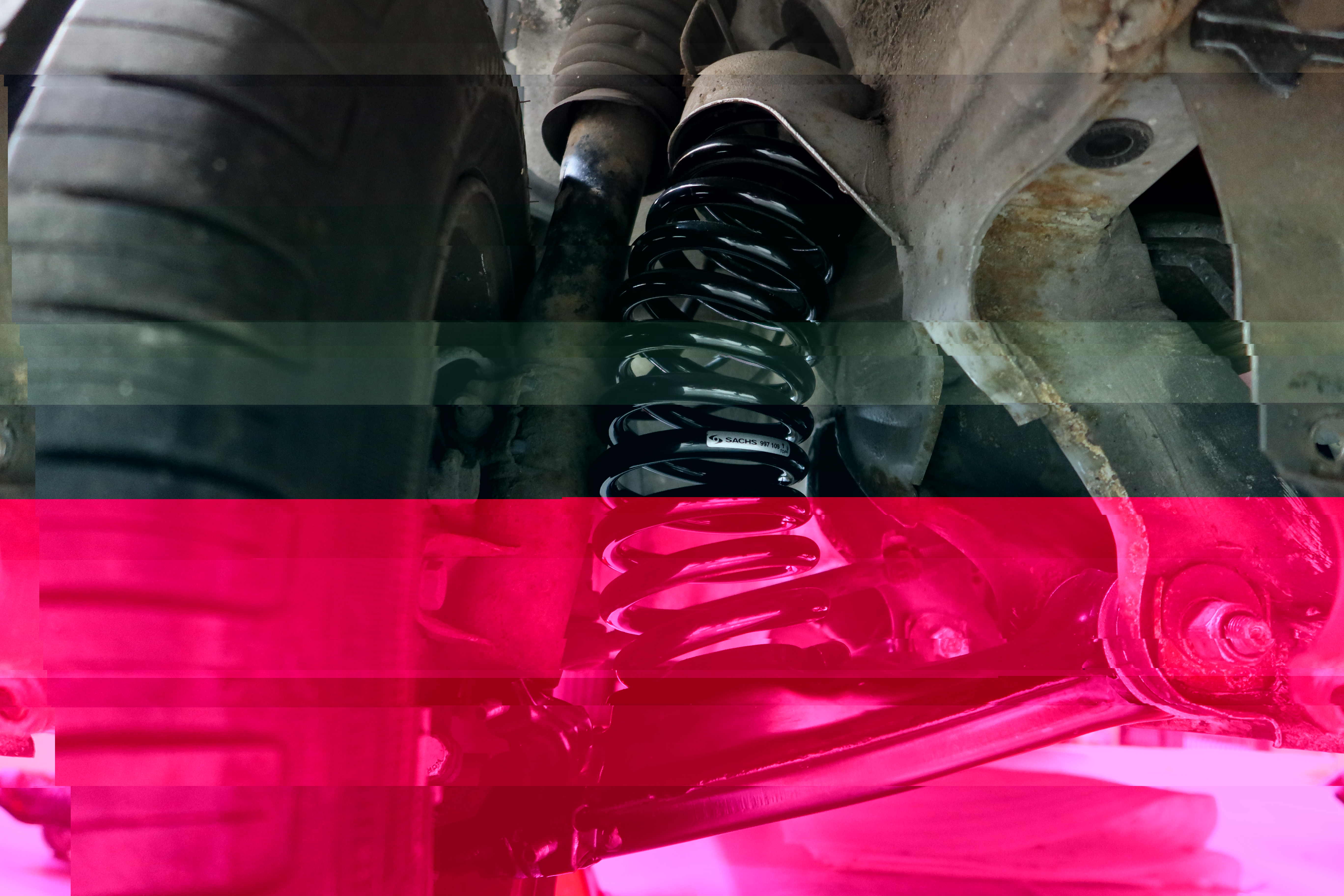

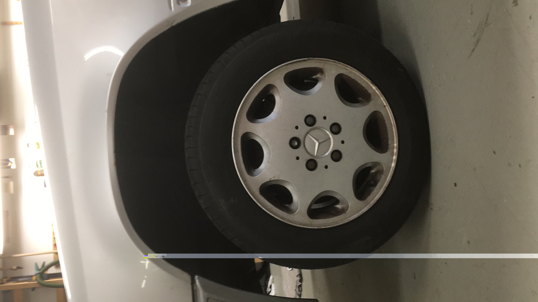

Ik heb de Bilsteins met 2 noppen rubbers geïnstalleerd. Voor heeft hij nu een veel betere hoogte dan daarvoor. Achter staat de auto nog duidelijk iets te hoog. Ik heb nog niet gekeken naar de rubbers die daar zitten, de achterveren zijn praktisch nieuw dus dat wil ik zo laten.
Wat niet goed is is dat de auto scheef staat, duidelijk zichtbaar van voor en van achter: gemeten van de garagevloer tot onderkant spatscherm RV 67 cm, LV 66, RA 70, LA 69. Ik weiger nog steeds te geloven dat er rechts voor een kortere veer onder hoort maar hoe is dit te verklaren?
Wat wel goed is is dat de auto stukken beter stuurt en rijdt nu! Hij moet wel goed uitgelijnd worden want de banden zoeken nogal bij scherpe bochten draaien. Wordt vervolgd, maar eventuele input is welkom!

Misschien overbodig om te vermelden maar de vering van de W124 staat voor zover ik weet uit een combinatie van schroefveren en torsievering, daarom is het belangrijk dat als de bout los geweest is van de draagarm deze weer op de juiste manier is vast gezet en het juiste aanhaalmoment.
Het gaat erom dat de bout van de draagarm vast gezet wordt als de auto weer normaal op de wielen staat en de schroefveer dus op normale stand in geveerd is, hierbij niet vergeten de auto een paar meter heen en weer rollen zodat de wielen weer op hun juiste stand staan.
Dit is dus eigenlijk alleen mogelijk op een 4-koloms brug waar de auto dus normaal op de wielen kan staan.
Gebeurt dit op een zogenaamde twee kolom brug en de wielen hangen vrij dan wordt de rubber ten behoeve van de torsie vering op een foutieve stand vast gezet en staat de wagen te hoog omdat de torsievering zijn werking dan te goed doet.
Enige info hierover is ook te vinden op de zogenaamde WIS-cd.
De WIS-cd is een zeer informatieve en uitgebreide bron van informatie hoe veel werkzaamheden zouden moeten gebeuren .
Geert, dank je voor je reactie!
Ik heb bij de laatste verenwissel (dus van de oude ongelijke lengte veren naar de huidige gelijke lengte nieuwe) de wielvluchtbouten niet meer losgehad maar de veer ver genoeg ingedrukt zodat hij eruit en erin kan. Bij de voorlaatste verenwissel wel onder belasting met correct moment aangetrokken. Nogal logisch dus dat hij nu sowieso nog niet goed staat...
Als ik nu de moeren van de wielvluchtbouten losdraai terwijl de auto op zijn wielen staat, de auto een paar keer goed inveer en een paar meter naar voren en achteren rol, en dan de moeren op moment (120 Nm uit mijn hoofd) weer vastzet, denk ik dan te kort door de bocht?
Ik heb de WIS cd niet, zal even kijken waar ik die kan kopen!

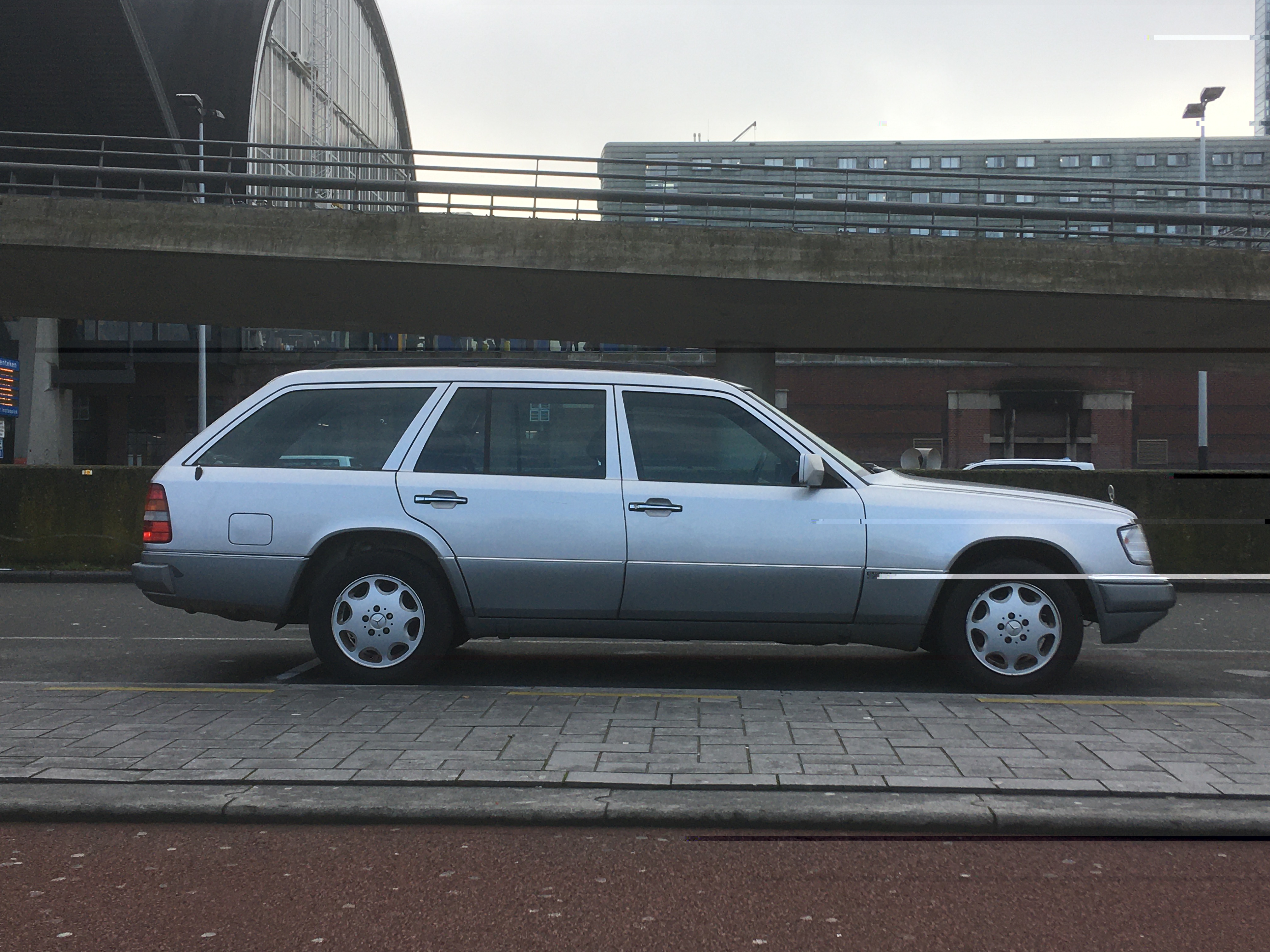

Opgelost! Dankzij de tips in dit draadje staat de auto helemaal naar mijn smaak nu en hij stuurt en veert alsof ie 100K minder heeft gereden.
Ik heb de Bilstein 36-225873 gemonteerd die forummer vinnievw aanraadde
Deze zijn 44 cm lang en de draaddikte is ca. 13,75 mm (de Sachs veren zijn 44 cm bij 14,5 mm). Ik heb ze gecombineerd met 13 mm dikke veerrubbers (2 noppen), wat toevallig een perfecte match bleek met de veren en rubbers achter, die ik niet heb losgehad of vooraf gemeten. Voor mijn S124 E200 met handbak, 4 elektrische ramen en schuifdak maar geen airco is dit perfect.
Het hoogteverschil links en rechts werd veroorzaakt door de bouten voor de wielvlucht, die ik niet had losgehaald. Bij de eerdere verenwissels had ik dit telkens wel gedaan maar in mijn enthousiasme de laatste keer niet (gelukkig herinnerde Geert me eraan).
Hierbij de auto zoals ie er nu bij staat:
