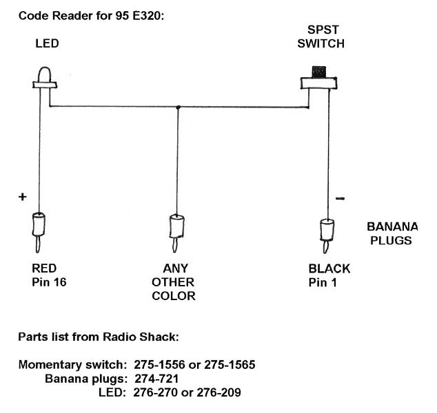

Airco systeem is via de diagnose poort bij de accu redelijk te diagnosticeren. Je hebt hiervoor een gereedschap nodig, maar dat is prima na te maken met 3 draadjes, 2 bananenstekkers, 1 krokodillenklem, 1 led lamp en 1 drukschakelaar.
In onderstaande schema zou ik de banaanstekker voor rood (de meest linkse) vervangen door een krokodillenklem, die moet bij jouw auto op de plus pool van accu worden aangesloten i.p.v. pin 16. Document voor het diagnosticeren van het systeem : In principe werkt het zo:
Ik hoop dat het zo een beetje duidelijk is, ik lees het wel als er nog vragen zijn.
- Je zet de krokodillenklem aan de plus pool van de accu, de negatieve kabel in pin 1 en de andere kabel in pin 7
- Je drukt de knop 2 tot 4 seconden in
- de led lamp gaat knipperen, tel hoe vaak het knippert (als het maar 1 keer knippert is er geen foutcode)
- Het kan zijn dat er meer foutcodes zijn opgeslagen. Druk de knop weer 2 tot 4 seconden in en tel hoe vaak het knippert. Herhaal dit totdat je weer bij de 1e foutcode bent
- Controleer de "foutcodes" met de document

Dank MB-Max! Ik ga even op onderzoek uit. Kom er op terug
