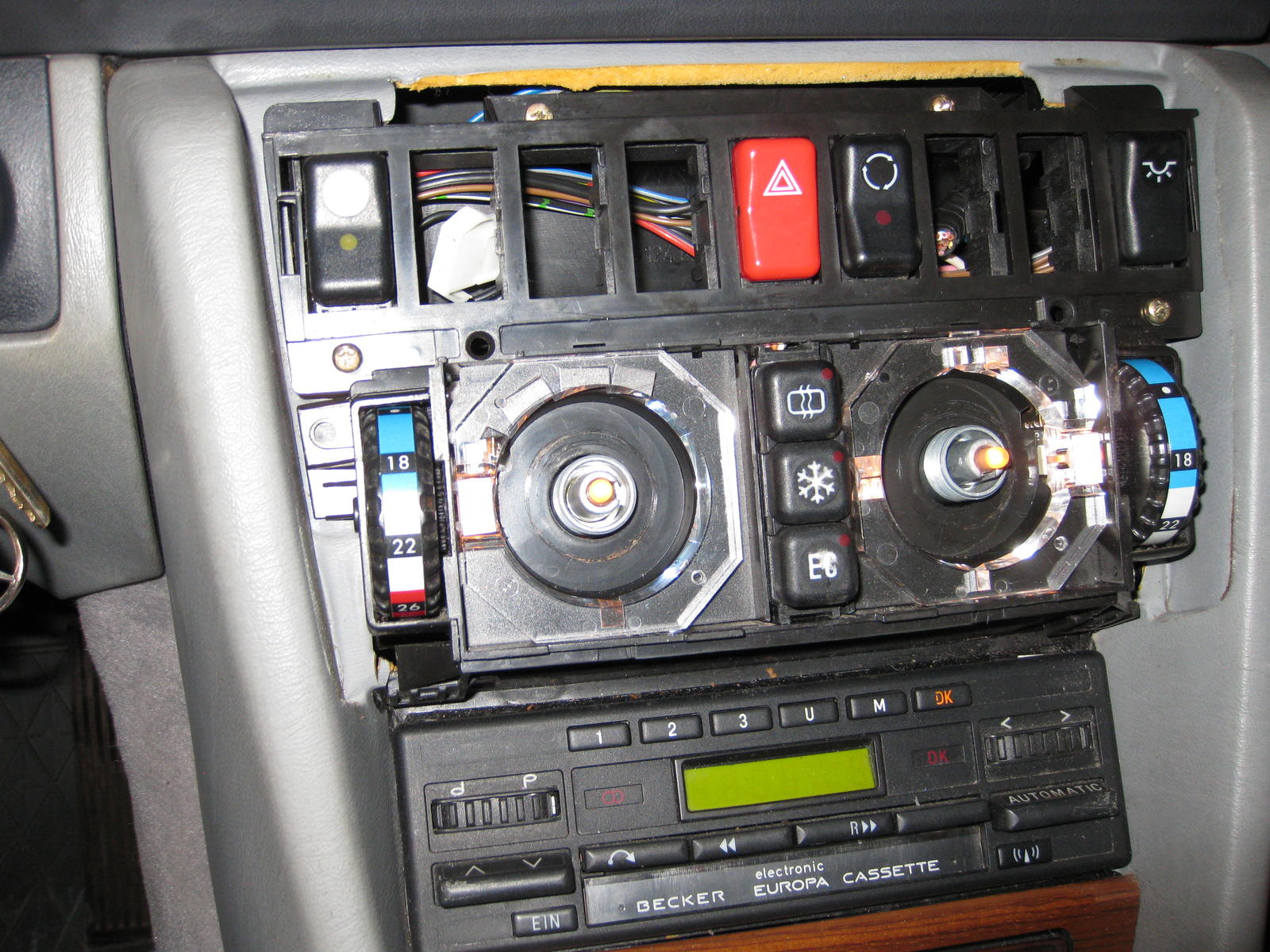

De electronica in het bedieningspaneel is defect. Vervang dit paneel door een goed werkend paneel en de verwarming werkt weer zoals het hoort. Hieronder zie je de binnenzijde vanhet paneel.
Het is ook vrij makkelijk te demonteren.

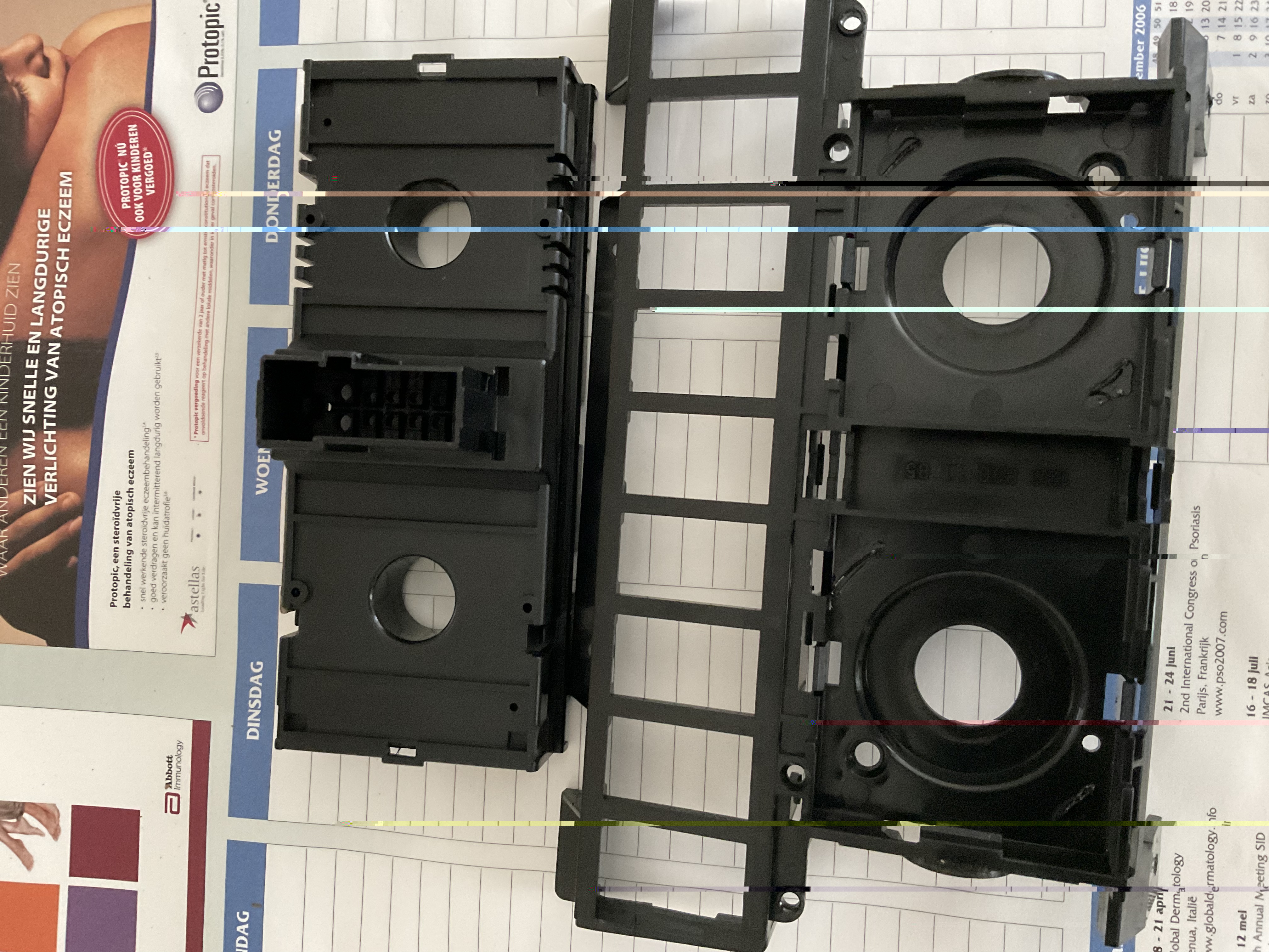

Toch maar even het verwarmingspaneel eruit gehaald, lijkt mij niet helemaal fris meer.
Zijn hier ook specialisten die dit kunnen repareren, of heeft iemand nog een goed werkend exemplaar in de aanbieding.
Groet Hans

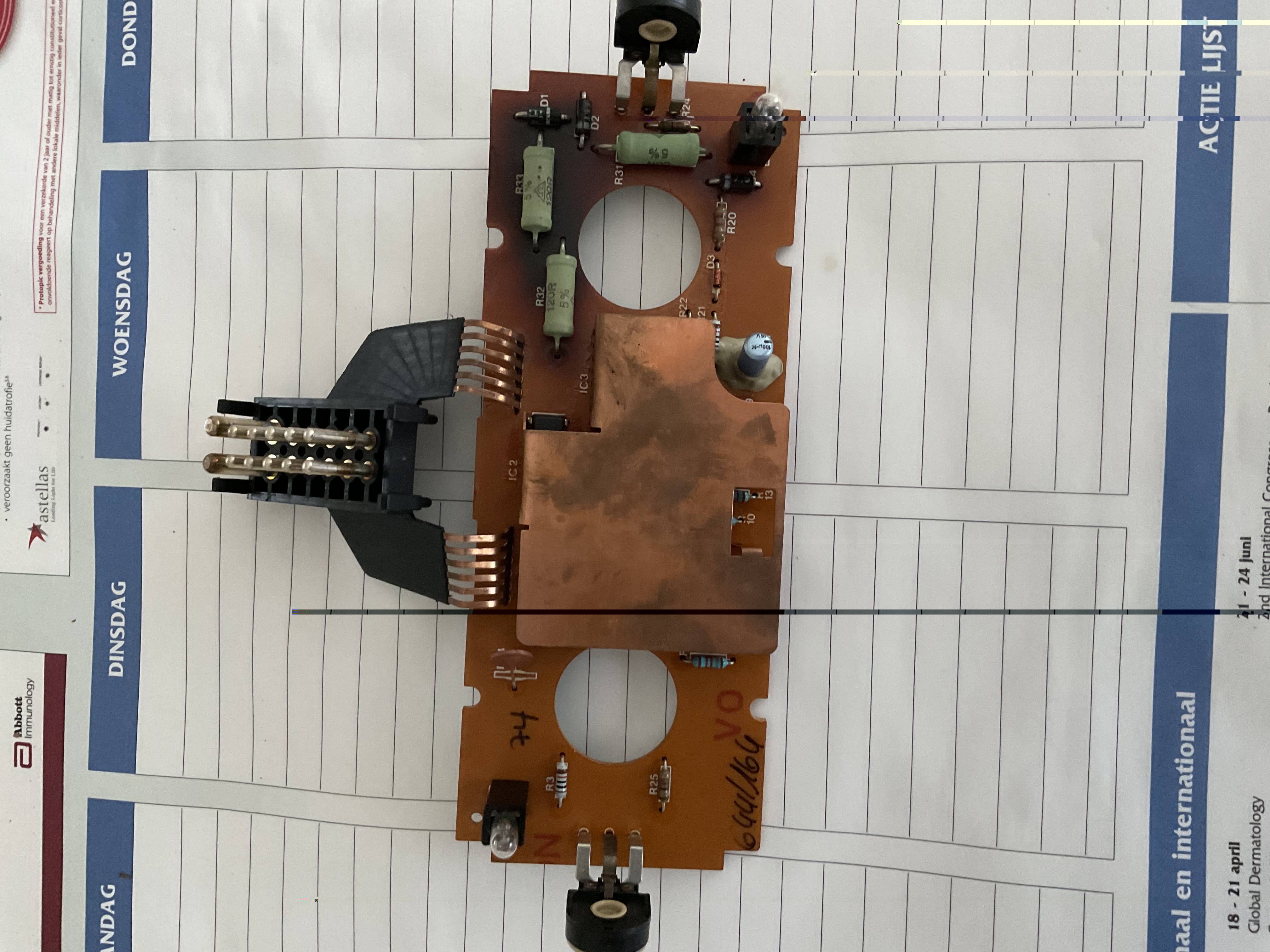

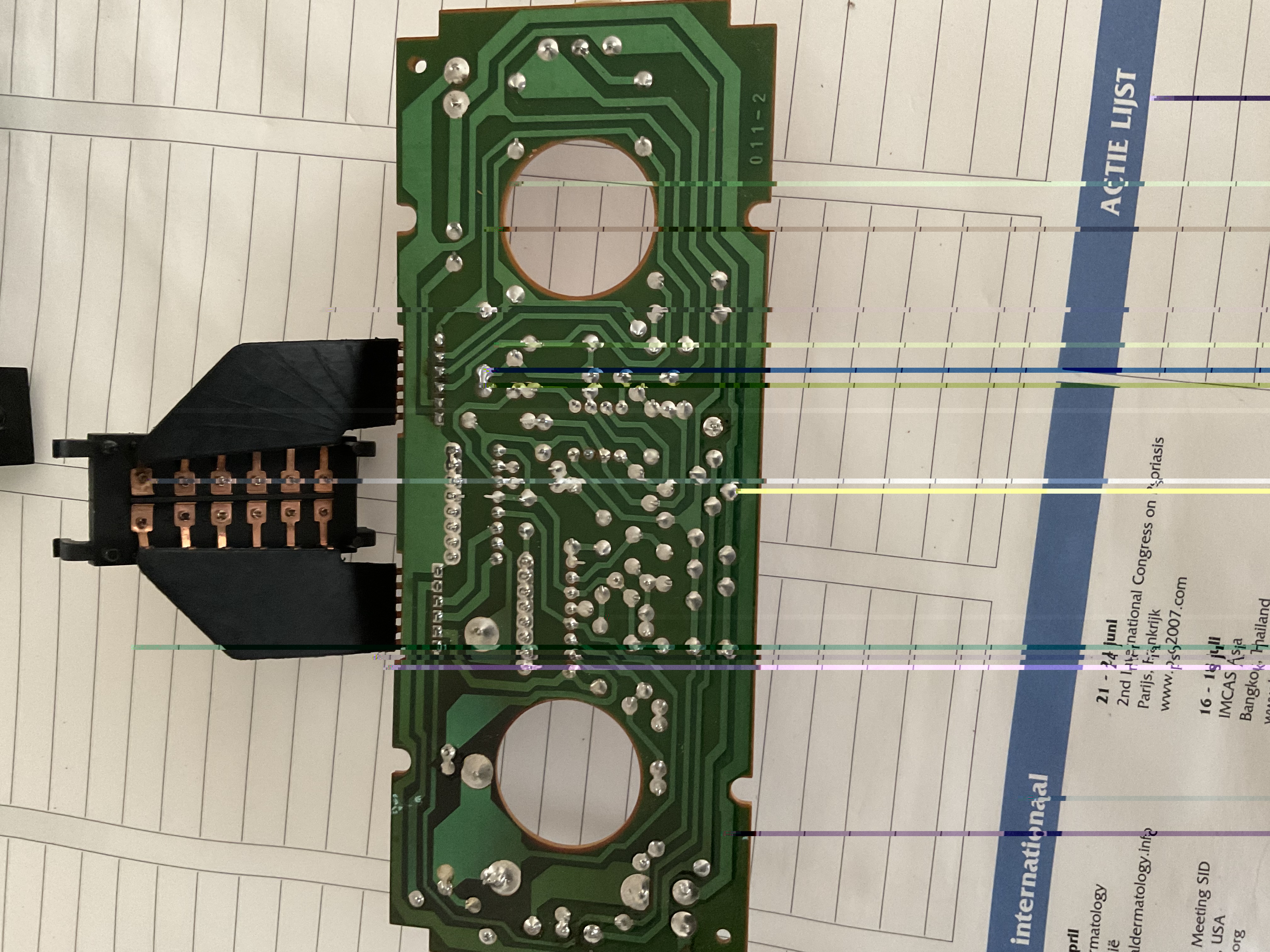

Daar zat ik ook aan te denken, maar vindt hem erg aan de zwarte kant, rechts boven.
Heb er ook met een multimeter gemeten, en de weerstand rechtsboven D1, daar slaat de meter niet uit, weet ook niet of het zo hoort e.o welke waardeÔÇÖs hij aan moet geven.
De soldering lijkt mij nog niet zo slecht

Het puntje in de rode cirkel is in ieder geval toe aan een nieuw drupeltje soldeer. Die maakt zo te zien geen contact meer. Is goed te zien na vergroten van de foto

Dank voor deze info, ben met de soldeerbout aan de slag gegaan, diverse puntje opnieuw gesoldeerd, en warempel het werkt weer, spanning op beide draden, en waterpompje schakelt nu ook uit als alles op koud staat, zolang ik de W124 heb heeft deze altijd constant gedraaid.
Kan er voor de warme periode ook weer wat koele lucht naar binnen komen.
