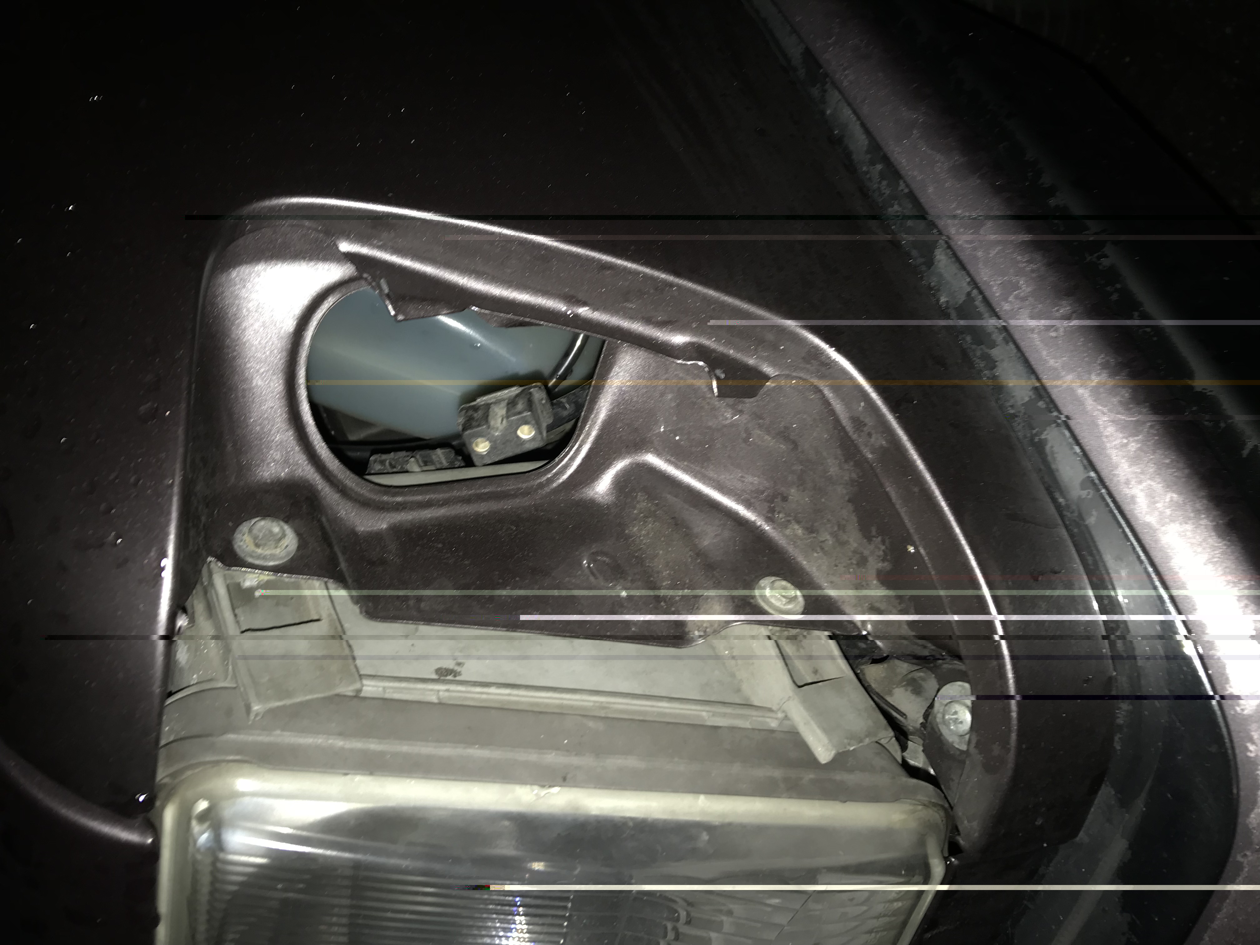

Nu heb ik netjes de knipperlichtunit ontvangen. Met installeren merk ik op dat ik ook de fitting kwijt ben.
Zie foto, iemand enig idee waar deze verkrijgbaar is? Ik kan het lampje er nu niet in draaien.

Weet jij een plek waar ze deze onderdelen verkopen? Online? Mn plaatselijke automaterialenzaak heeft het niet. En online, zoekend met onderdeelnummer ook zonder resultaat.
Bram Jansen schreef:Fitting is gewoon bij de dealer te koop voor rond de 12 euro van Hella, een Bosch fitting is 18 euro :o
Het nummer van de Hella is A 124 826 01 82
Het nummer van de Bosch is A 001 826 03 82
Maar ik vind dit typisch een sloop dingetje
