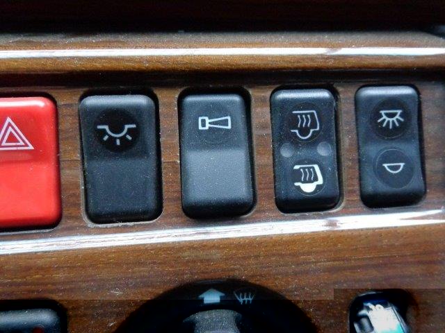

Wie biedt er uitkomst; in onze W124 300TE van 1986 zitten op de middenconsole een hele rij schakelaars; enkele daarvan zijn mij niet helemaal duidelijk:
Op de foto de vierde van links en de tweede en vierde van rechts; bij de eerste van rechts gaat bij het bovenste symbool de binnen verlichting achter aan en bij het onderste symbool gebeurt er niets.

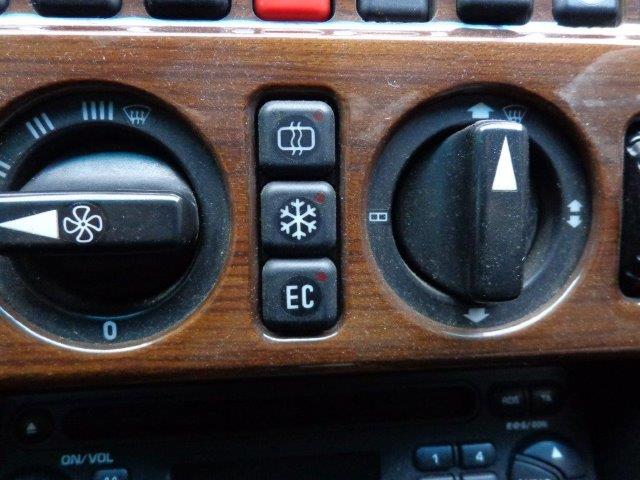

Ook de schakelaars tussen de draaischakelaars zijn mij niet duidelijk.

ik denk dat de vierde van links een schakelaar is waarmee je in een vervuilde lucht omgeving binnen je auto blijft ventileren zonder vervuilde buitenlucht.
de vierde van rechts is volgens mij de schakelaar waarmee je de verlichting in de ruimte van de achterbank aanschakelt.
de knoppen tussen de draaiknoppen zijn voor de airco.

Is het 2de knopje van rechts soms voor de optionele verwarming in de kofferruimte van een T, lijkt qua symbool zoiets te zijn. Zit rechts aan de zijkant achter je wielkast.

2 de van rechts zou te maken hebben met een extra verwarming in het bagage compartiment.

Ja die tweede van rechts lijkt mij ook indd extra verwarming in bagage ruimte, zeker met de optie extra bankje.
Heeft u die?
En die vierde van rechts, wat gebeurt er als je er op drukt?
Is dat om apart ook de verlichting te regelen in de bagage ruimte?
Die met die cirkel lijkt mij ook interne circulatie.
Die zit bij mijn auto lager tussen de 2 draaiknoppen.
De bovenste van die 3 knoppen is de raam ontwasening, de onderste EC de airco.
Maar de middelste...ook airco? Maar wat is dan de EC knop?

- Achterruitverwarming
- Achterruitwisser en sproeier
- Achterruitwisser/intermitterend achterruitwisser (bovenste is gewoon, onderste is intermitterend)
- Airco recirculatie (Sluit de vervuilde buitenlucht af en recirculeert de binnenlucht)
- alarmlicht schakelaar
- Interieurverlichting (Maar volgens EPC is die alleen bedoeld voor sedan/coupe?)
- Passeerhoorn (Je hebt 4 claxon's, 2 normale en 2 met een hoger klank, bijv voor in de bergen)
- Verwarming voor de kofferruimte
- Verlichting voor de achterbank/kofferruimte. Bovenste stand is altijd aan, middelste stand is nooit aan en onderste stand is alleen aan als een deur of de kofferklep open is.
Van boven naar beneden (tussen de 2 draaiwielen)
- Als je ramen van binnen beslagen zijn, kun je op de bovenste knop drukken. Dit extraheert de vochtigheid vanuit de binnenlucht waardoor het van binnen niet meer beslagen moet zijn.
- Knop om airco aan te doen.
- "Economy mode", maakt gebruik van het buitenlucht en airco systeem. In principe schakelt dit de compressor uit totdat het interieur boven een bepaalde temperatuur komt, waarna de compressor weer inschakelt.

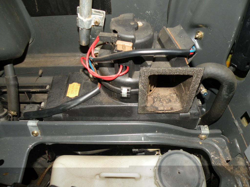

Heeft iemand de uitleg omtrent die kofferbakverwarming? Hoe werkt dat? (behoudens de knop aan/uit zetten natuurlijk).

In principe net zoals de kachelunit van voren. Je hebt een ventilator, een kachelradiateur en 2 slangen voor aanvoer en afvoer. Aanvoer zit aangesloten op de aanvoer van de kachel voor, en afvoer op de afvoer van de kachel voor. Schakelaar is denk ik voor hoe hard de ventiator moet draaien.
Een paar foto's van het internet ter verduidelijking:

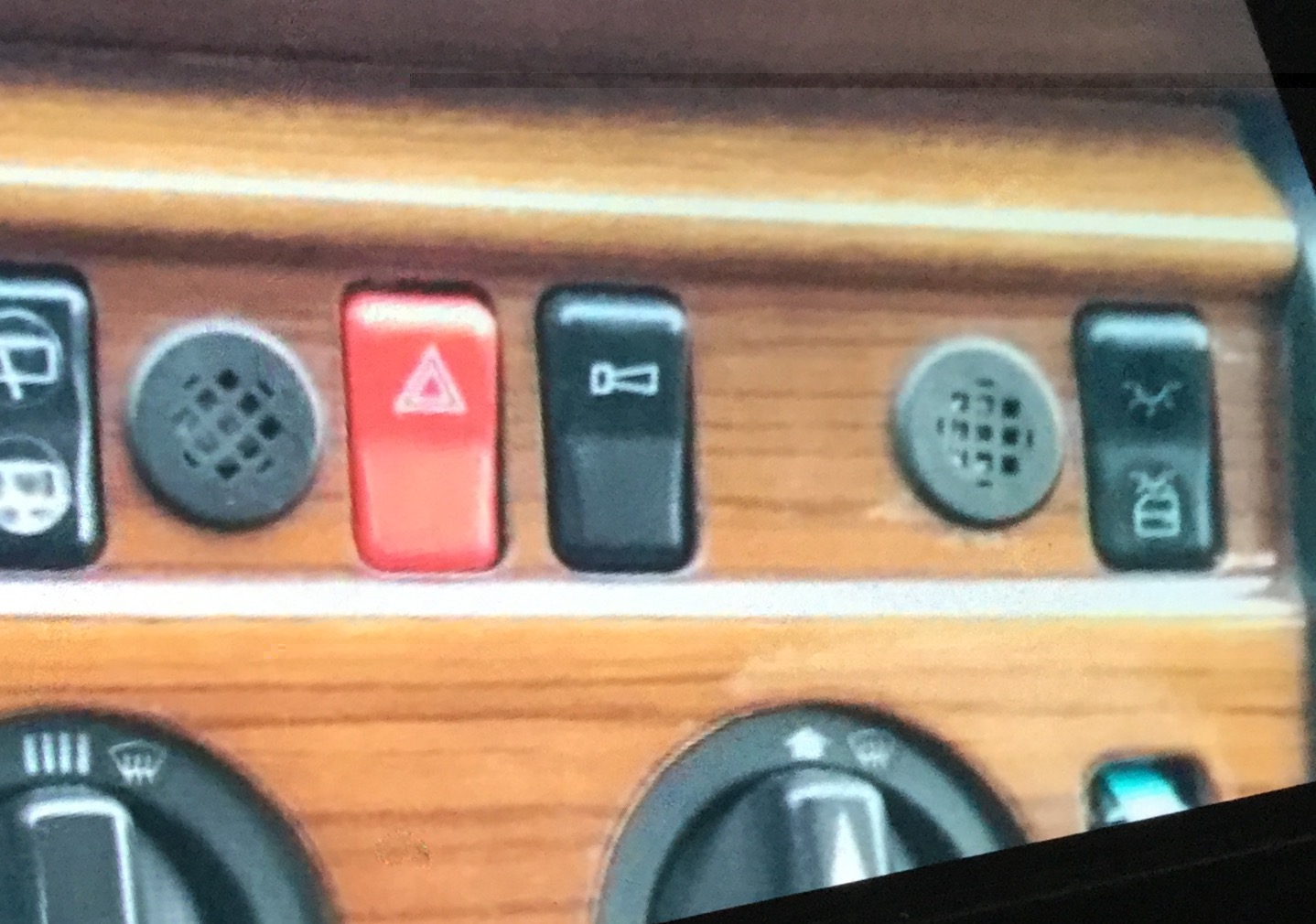

In mijn 300TD (komt over 8 dagen) 2kleine grijze roostertjes.....
Iemand een idee..???

Sensoren voor een aftermarket alarminstallatie misschien? Ze behoren in ieder geval niet tot de originele uitrusting.
