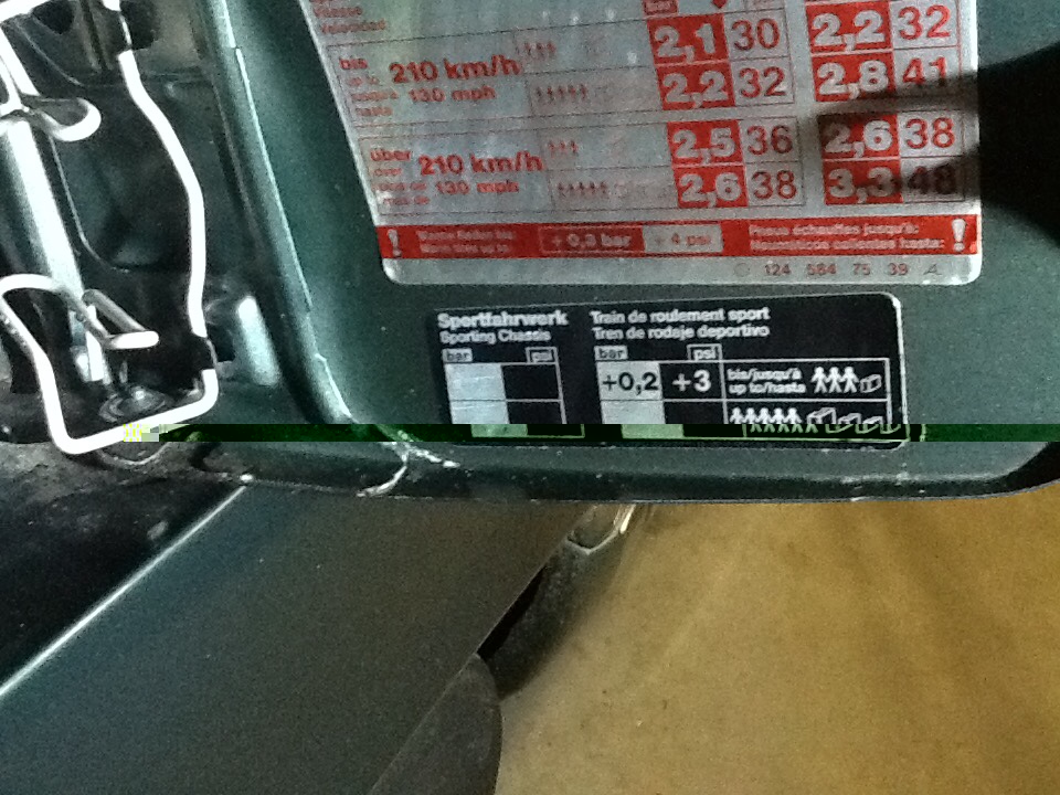

Bericht door Hakie »
Bij mijn 93er af fabriek sportline staat dat aangegeven aan de binnenkant tank-klep. Natuurlijk ook op de datacard.
