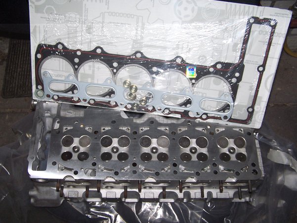

Re: dansende oliedrukmeter 250TD
Hier een foto van mij gereviseerde kop en koppakingset.

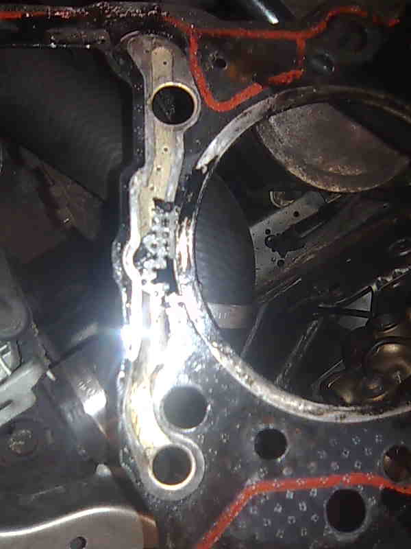

Van mijn 300D turbo begon ook ineens tedansen,
heb er 12000km mee gereden en zo ineens allemaal blauw achter de auto,
koppaking er uit(voorste oliekanaal), deed die alleen als die warm was dat dansen van de oliedruk meter,
foto,
foto,
