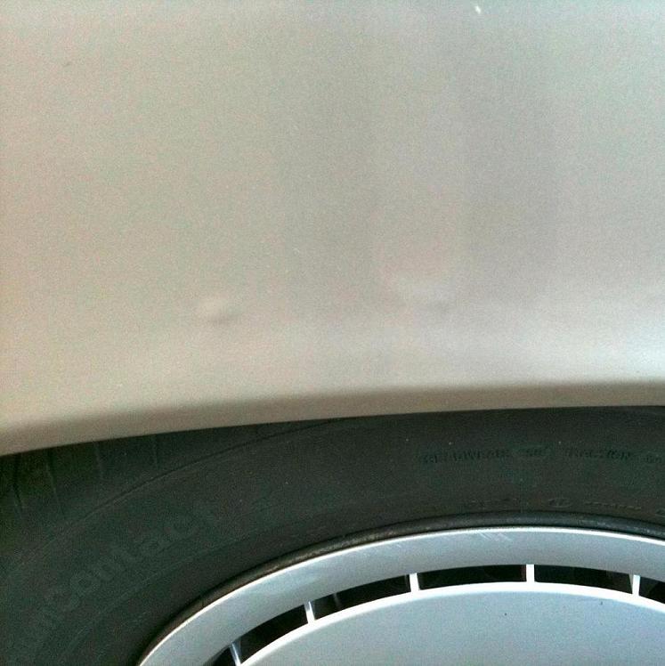

Nadat ik m'n 230E verkocht heb, ben ik al een poosje op zoek naar een 250 of 300D
Op MP zag ik een goed uitziende 250D staan met een paar blaasjes in de lak bij de achterschermen.
Ben zelf nog niet wezen kijken, maar de verkoper heeft op mijn verzoek 2 foto's van de blaasjes gemaild.
Wie weet hoe ernstig deze roestvorming zou kunnen zijn, of is het maar oppervlakkig?
hieronder de foto's

Dat zijn bekende rot plekken, bij aankoop daar een magneet opzetten.
Nu kun je daar beter in 1 keer nieuwe stukken in lassen, daar zit een ruimte achter n.l. verzamelplek van vocht, roest etc etc.
Re: Blaasjes onder de lak
Geplaatst: di apr 17, 2012 12:49 am
door Gullwing
Dit zijn geen blaasjes maar bulten.
Onder de laklaag zit een flinke hoeveelheid plamuur.
Daaronder zit roest en mogelijk zelfs een gat waardoor vocht de plamuurlaag kan bereiken.
Hoe ernstig de problemen zijn blijkt pas wanneer de aangetaste
delen kaal gemaakt zijn.
Gewoon verder zoeken naar een exemplaar zonder weggeplamuurde verrassingen.

Dit is best zorgelijk,ik zou maar eens goed aan de binnen kant van het achter scherm kijken,ik denk dat het daar een beetje dicht is geplamuurd of gekit!!!! een gewaarschuwd man telt voor twee!!!!!
Kijk goed en koop geen kat in de zak, daar krijg je laten spijt van.

Vergelijk die bultjes maar met ijsbergen: het grootste deel ervan zie je niet.
Pas nadat de boel ontdaan is van verf en plamuurlagen zie de werkelijke problemen.
Die zijn altijd groter dan de afmetingen van die bultjes doet vermoeden.

Bedankt voor jullie reacties. Voor mijzelf trek ik de conclusie dat ik niet aan deze auto ga beginnen.
Ben zelf wel handig en de auto voldoet aan mijn eisen, maar plaatwerken is een vak apart en dan nog de kosten van het spuitwerk. Op het eerset gezicht ziet de auto op de foto's op MP er goed uit en de adverteerder beweert dat de auto in nieuwstaat is, maar daar ga ik nu toch sterk aan twijfelen. Zoek nog wel even verder, heb geen haast.

Plaat werker moet toch ook wat verdienen,zo'n plek kost de hele wereld niet,of je bedingt wat van de prijs.

Na plaatwerken komt spuiten. Vraag eens bij een goed bedrijf wat dat per deel kost.
Ik weet zeker dat je daar niet vrolijk van wordt.

Lassen/spuiten oke, dat kost goed geld. Zeker een scherm spuiten.
Maar waarom ik de auto zou laten staan ? Hij staat niet gezond op z,n wielen. Als je pech hebt ben je voor dat onderstel nog meer geld kwijt.

Reserveer maar vast 1000 euro voor het herstel van de roestschade.
Geen garantie dat het daar bij blijft!
