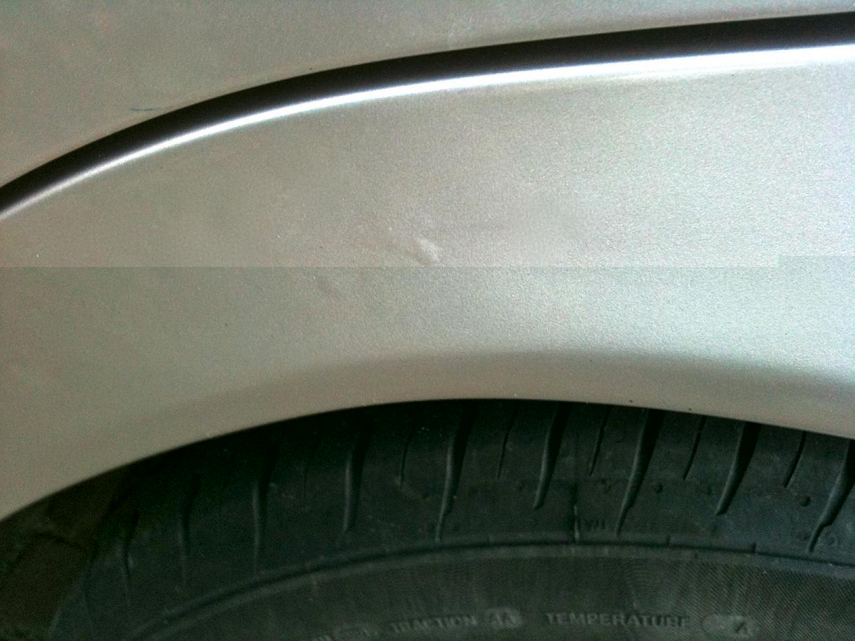

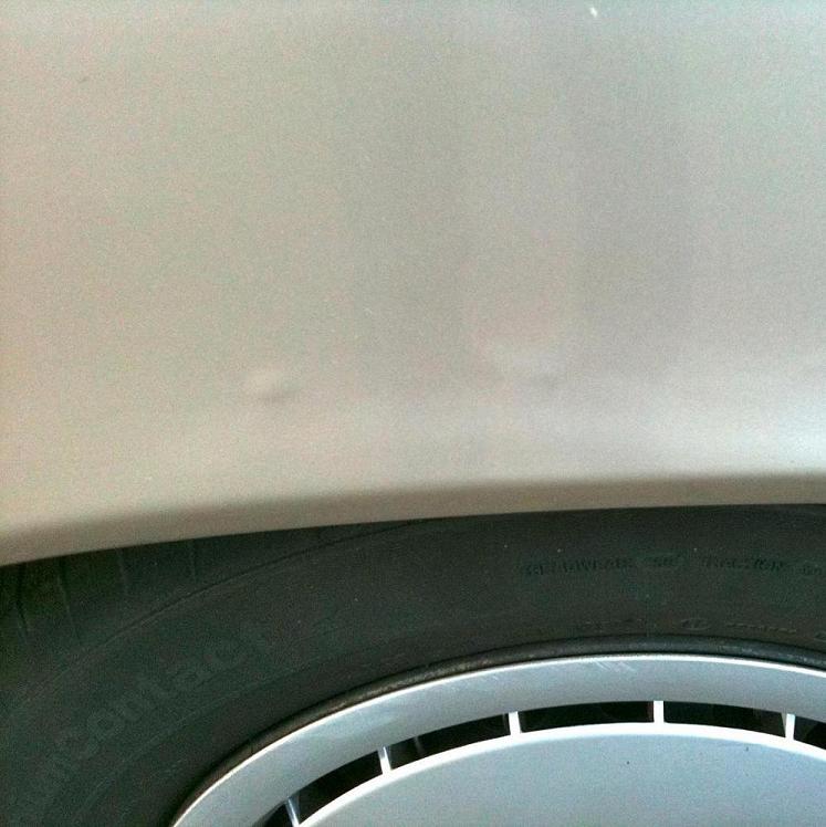

Nadat ik m'n 230E verkocht heb, ben ik al een poosje op zoek naar een 250 of 300D
Op MP zag ik een goed uitziende 250D staan met een paar blaasjes in de lak bij de achterschermen.
Ben zelf nog niet wezen kijken, maar de verkoper heeft op mijn verzoek 2 foto's van de blaasjes gemaild.
Wie weet hoe ernstig deze roestvorming zou kunnen zijn, of is het maar oppervlakkig?
hieronder de foto's

Dat zijn bekende rot plekken, bij aankoop daar een magneet opzetten.
Nu kun je daar beter in 1 keer nieuwe stukken in lassen, daar zit een ruimte achter n.l. verzamelplek van vocht, roest etc etc.

Dit zijn geen blaasjes maar bulten.
Onder de laklaag zit een flinke hoeveelheid plamuur.
Daaronder zit roest en mogelijk zelfs een gat waardoor vocht de plamuurlaag kan bereiken.
Hoe ernstig de problemen zijn blijkt pas wanneer de aangetaste
delen kaal gemaakt zijn.
Gewoon verder zoeken naar een exemplaar zonder weggeplamuurde verrassingen.

En hij hangt wel erg op zijn staart qua hoogte erg laag? of is het een verlaagde auto

Dit is best zorgelijk,ik zou maar eens goed aan de binnen kant van het achter scherm kijken,ik denk dat het daar een beetje dicht is geplamuurd of gekit!!!! een gewaarschuwd man telt voor twee!!!!!
Kijk goed en koop geen kat in de zak, daar krijg je laten spijt van.

Vergelijk die bultjes maar met ijsbergen: het grootste deel ervan zie je niet.
Pas nadat de boel ontdaan is van verf en plamuurlagen zie de werkelijke problemen.
Die zijn altijd groter dan de afmetingen van die bultjes doet vermoeden.

Bedankt voor jullie reacties. Voor mijzelf trek ik de conclusie dat ik niet aan deze auto ga beginnen.
Ben zelf wel handig en de auto voldoet aan mijn eisen, maar plaatwerken is een vak apart en dan nog de kosten van het spuitwerk. Op het eerset gezicht ziet de auto op de foto's op MP er goed uit en de adverteerder beweert dat de auto in nieuwstaat is, maar daar ga ik nu toch sterk aan twijfelen. Zoek nog wel even verder, heb geen haast.

Reserveer maar vast 1000 euro voor het herstel van de roestschade.
Geen garantie dat het daar bij blijft!
