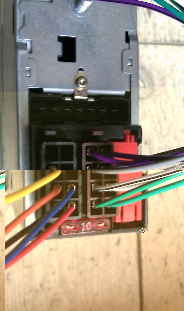

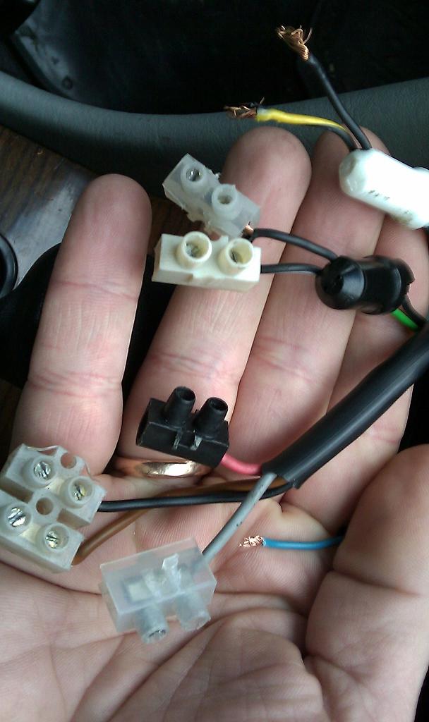

Goedendag! Ik wil graag mijn radio aansluiten in mijn 230TE uit 1987, maar ik krijg het niet voor elkaar. Terwijl het toch niet zo moeilijk moet zijn, lijkt me. Welke snoertje van de radio moet op welk snoertje van de auto? Zie foto's. Welke handige helper weet dit raadsel te kraken?

hallo,
ik weet alleen dat de rechterkant van je radio foto 2, voor de boxen [ geluid ] zijn,
dat zijn de bovenste draden van foto 1.
de linkerkant voor massa,meestal is dat geel of rood,en de rest kleur bij kleur.
ik hoop dat je er wat aan hebt.
gr ronnie.
Re: Radio aansluiten
Geplaatst: za feb 18, 2012 11:38 pm
door KlaasB
in je radio zit een ISO aansluiting, de bruine 8-polige stekker is voor de luidsprekers:
de twee paarse zijn voor RA
de twee grijze zijn voor VR
de twee witte voor VL
de twee groene voor LA
>> de draad met de zwarte lijn is de min.
Het andere 8 polige zwarte stekker is voor de voeding:
de zwarte = "chassis" of de min
de rode = geschakelde plus
de oranje = illiumination (nachtverlichting)
de blauwe = stuurdraad elektrische antenne
de gele = constante plus
hoe dat past op de kleuren die uit jouw auto steken weet ik niet, die zijn normaal anders van kleur:
rood/wit, geel/zwart, grijs/blauw en bruin (+ nog een blauwe stuurdraad voor de eventuele elektrische antenne)
dat moet je eerst gaan meten met een multimeter

Nou, vanmiddag weer aan de slag geweest, maar ben er weeeerrrrr niet uitgekomen. Toen maar nieuwe foto gemaakt met boven de snoertjes van de auto en onder die van de iso-stekker. Rara, welke snoer moet op welk snoer? Heb er inmiddels al een halve dag in gestoken... Maar de aanhouder wint! :lol:

je geeft te weinig informatie....
heb je de kabels die in je auto, die voor de radio aansluiting bedoeld zijn, gemeten?
overtuig je eerst dat daadwerkelijk stroom op de plus staat, en de min daadwerkelijk massa maakt
een andere mogelijkheid is dat de radio gewoon stuk is of de luidsprekers
met dit soort problemen moet je stap voor stap gaan uitsluiten (of bevestigingen zoeken)
is de radio oke?
zijn mn luidsprekers goed?
zijn de kabels naar de luidsprekers oke?
staat er daadwerkelijk stroom op de plus?
maakt de bruine massa?
enz enz.... ;)
MVG K

als je engels kan:
The 4-pin connector has wires for power and ground:
- brown = ground
- black with yellow stripe = switched +12V
- red with white stripe = continuous +12V (clock, station presets)
- gray with blue stripe = variable to +12V dash illumination
The 2 2-pin connectors attached to the stereo have wires for the rear speakers. You can touch the wires to a 1.5V battery to see which speaker pops.
One wire pair:
- black with green stripe = right rear speaker (+)
- black = right rear speaker (-)
The other wire pair:
- black with red stripe = left rear speaker (+)
- black = left rear speaker (-)
Note my loose use of terms. These wires actually go to the fader but the rear speakers are disconnected from the fader so it's as if they don't exist.
The 2 2-pin connectors looped into matching connectors were difficult to pry apart. One came off with persuasion, the other came off leaving the contacts in the socket. Note - the FSM shows these wires going to the rear speakers but that was not the case in my car.
One wire pair:
- black with green stripe = right front speaker (+)
- black = right front speaker (-)
- black with red stripe = left front speaker (+)
- black = left front speaker (-)
The wire with a spade connector controls the antenna. The antenna switch beside the rear dome light switch will continue to work as with the original stereo.
The 2 wires into a 5-pin connector wasn't attached to anything. I didn't use it.
As mentioned, this is a quickie job. The rear speakers run on their own but the front speakers run through the factory fader so the fader has to stay in the loop. I suppose you can relocate the fader you no longer need to adjust so you can use the switch location for something else. The new stereo's fader should work as expected.

Engelse beschrijving van Sebastiaan is uit te komen. Als ik het goed heb, corresponderen de kleuren van de draden in de beschrijving, met de draden die ik uit het 'zwarte gat' in de auto heb zien steken. Snel overgeschreven op papiertje, dat bij de draden houden, en.... afwachten maar
