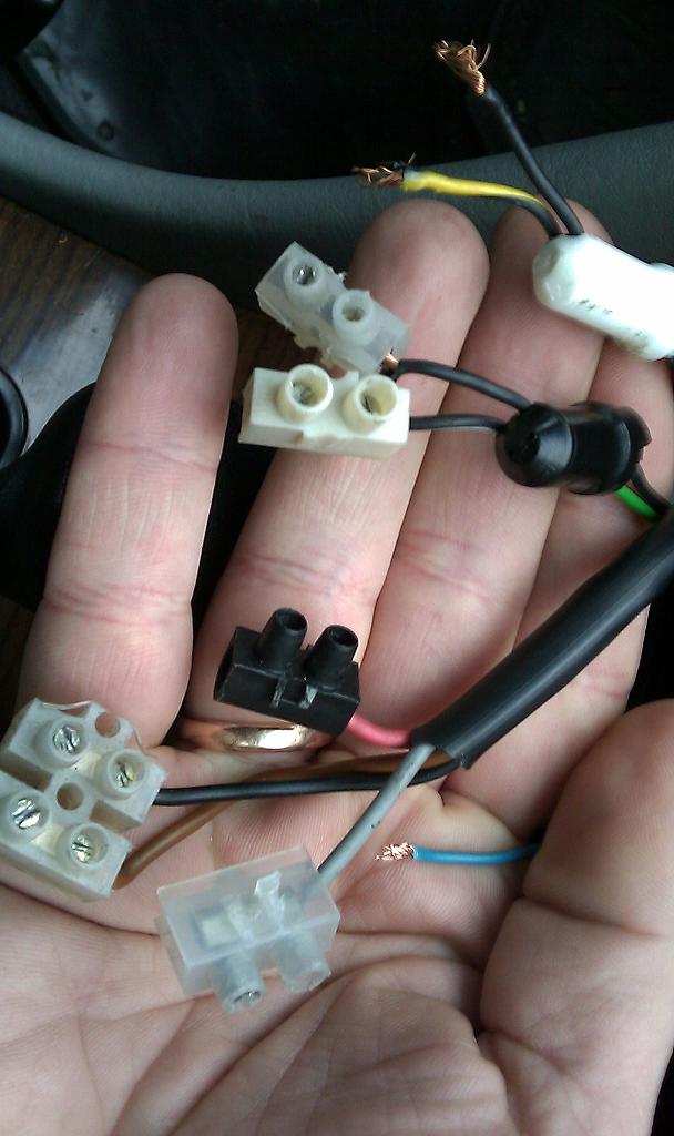

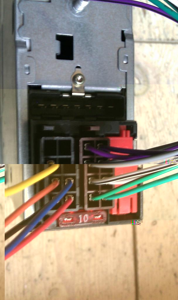

hallo,
ik weet alleen dat de rechterkant van je radio foto 2, voor de boxen [ geluid ] zijn,
dat zijn de bovenste draden van foto 1.
de linkerkant voor massa,meestal is dat geel of rood,en de rest kleur bij kleur.
ik hoop dat je er wat aan hebt.
gr ronnie.

in je radio zit een ISO aansluiting, de bruine 8-polige stekker is voor de luidsprekers:
de twee paarse zijn voor RA
de twee grijze zijn voor VR
de twee witte voor VL
de twee groene voor LA
>> de draad met de zwarte lijn is de min.
Het andere 8 polige zwarte stekker is voor de voeding:
de zwarte = "chassis" of de min
de rode = geschakelde plus
de oranje = illiumination (nachtverlichting)
de blauwe = stuurdraad elektrische antenne
de gele = constante plus
hoe dat past op de kleuren die uit jouw auto steken weet ik niet, die zijn normaal anders van kleur:
rood/wit, geel/zwart, grijs/blauw en bruin (+ nog een blauwe stuurdraad voor de eventuele elektrische antenne)
dat moet je eerst gaan meten met een multimeter

Ronnie en KlaasB, zeer bedankt voor jullie reactie en tips. Ik ga morgen weer 'ns kijken of ik verder kom. Dank + groet, MercMan

Nou, vanmiddag weer aan de slag geweest, maar ben er weeeerrrrr niet uitgekomen. Toen maar nieuwe foto gemaakt met boven de snoertjes van de auto en onder die van de iso-stekker. Rara, welke snoer moet op welk snoer? Heb er inmiddels al een halve dag in gestoken... Maar de aanhouder wint!
