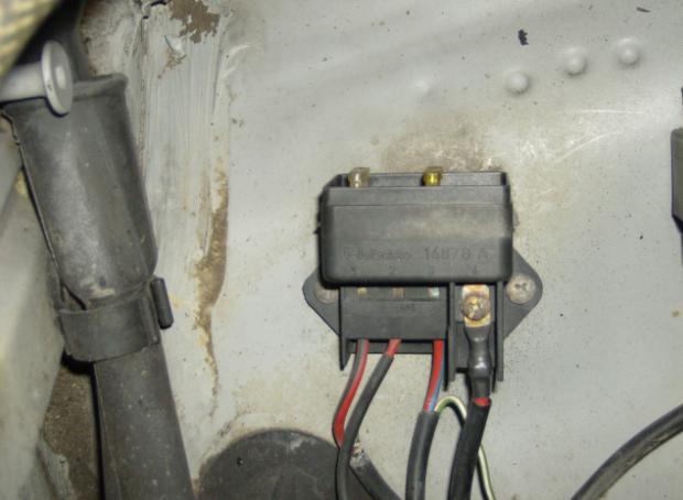

Een 7,5 amp zekering vloog eruit

Dat de zekering klapt is wel vreemd, ging deze meteen kapot of nadat de kachel al een paar minuten aan stond? De zekering kan zijn voor de aanstuuring van de blower in de auto of voor het circulatiepompje voor de koelvloeistof.

Als de zekering direct na het opstarten eruit klapt is het met grote zekerheid de waterpomp, als de zekering pas na 20 SEC. doorfikt, is het met grote zekerheid de ventilatormotor.

De kachel viel tijdens werking plots uit, ik zag dat aan het verdwijnen van het groene controlelampje.
Nazicht van de 3 zekeringen (20 Amp) stelde ik vast dat de 3├® (meest rechtse) defect was. Heb deze vervangen en controlelampje werkte terug evenals het heropstarten, doch nadat de diesel aanvoerpomp werkte sprong de zekering opnieuw.
Mazoutleiding losgekoppeld, nagezien en deze werkt normaal.
Kan iemand zeggen wat de meest rechtse zekering eigenlijk beschermd?
Wat zou de oorzaak kunnen zijn? Heeft soms iemand een Nederlandstalige handleiding; ik ben geen talenknobbel.

Dan heb nu vast iemand een foto van die zekeringhouder voor me, zodat ik weet waar naar te zoeken, ben juist vrij, ga er zo weer mee aan de slag.

achter je accu
achter een zwart afdekplaat
wellicht?
