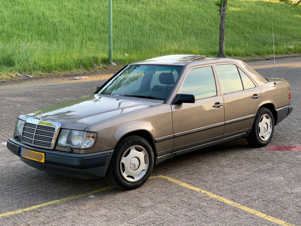

Heren,
Ik heb vorige week mijn 300E gekocht. Echter wel met een stationair probleem..
De vorige eigenaar was niet helemaal duidelijk (eerlijk) over wat hij al wel of niet geprobeerd had om het probleem te verhelpen. Het afslaan zou zich maar zo af en toe voordoen. Volgens mij is het de reden van verkoop na dat hij niet heeft kunnen vinden wat het probleem is. Het maakt het zoeken niet makkelijker..
Omschrijving:
- Voor het stoplicht valt ie uit. Inparkeren is een ramp.
- Rijden doet hij voortreffelijk, pakt goed op in alle toeren en versnellingen. Ook met tempomaat.
- Starten gaat redelijk vlot, maar wel beetje gas bij geven.
Stationair loopt ie gewoon zeer slecht. Pendelen en na 1 keer gas geven redelijk stabiel maar na een minuut smoort ie.
Wat heb ik gedaan:
- Verdelerkap en rotor opgeschuurd = Geen verschil
- Remreiniger gespoten rond de injectoren(rubbbers) en andere leidingen = Geen toeren boost
- Stappenmotor stekker los = gaat omhoog in toeren
- Stappenmotor gedemonteerd en doorgespoten met remreiniger.
- Luchtfilter = Nieuw
- Bougies = Droog en koffiebruin
- Overspanningsrelais = 2 zekeringen zijn heel en het relais lijkt nieuw..
Voordat ik van alles ga vervangen, (helaas geen 2e auto om eea mee uit te wisselen) probeer ik eerst uit te zoeken waar de verkoper allemaal mee bezig is geweest. Zo lag er een rubberen schijf naast de veerpoot en een alu schijfje met gaten in het dashbordkastje. Weet iemand wat dit is? (Foto1) Ik vermoed een gasklep? Mist hier geen brug boven geschroeft te zitten? (Foto2) En kan dit problemen geven? Wat zijn de rode tuitjes? (foto3)
Alvast bedankt!
