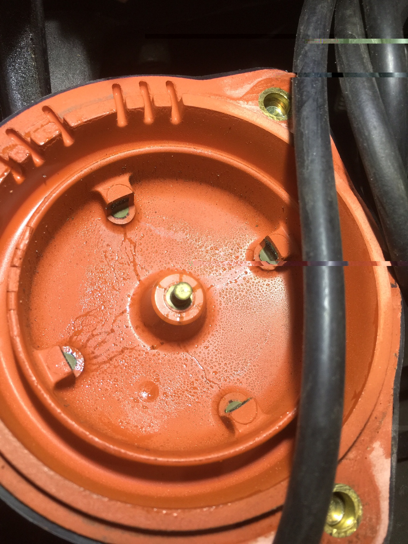

Ja dat klopt, ik heb nog even een foto gemaakt van het binnenste van de verdelerkap, en dan zie je die vetpareltjes heel duidelijk, het is geen vocht, voelt als olie.

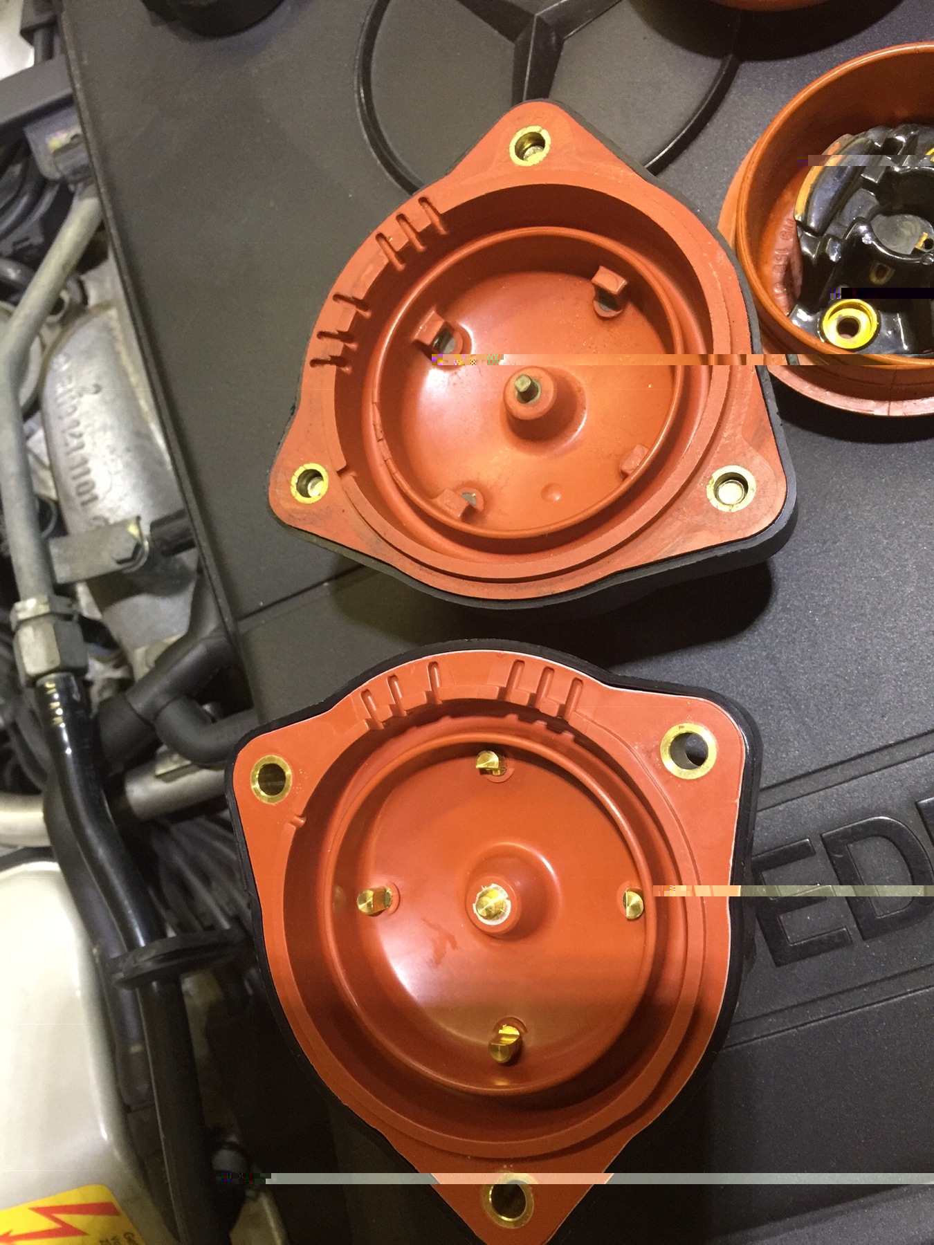

Zo zagen de verdeelkappen er uit na een paar wintermaanden stilstaan, vorig jaar.

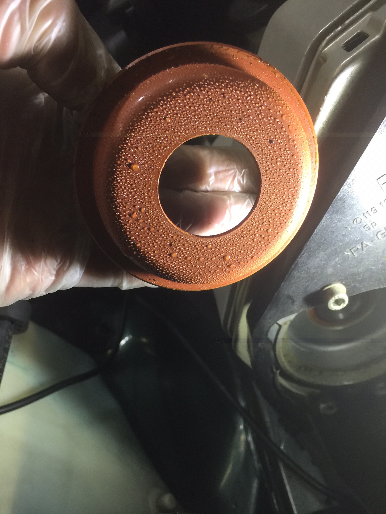

Achter de isolator:
Nog een keer een slechte en een nieuwe kap:
Dus haal je niet teveel werk en hoofdbrekens op je nek en vervang alleen de verdeelkap met rotor. Nieuwe bougies vind je auto ook lekker.
Daarna: rijden!

Op Je foto lijken die pareltjes heel erg op die van mij,,, maar als het waterdamp druppels zouden zijn, dan zijn ze na een dagje toch wel verdampt, maar die pareltjes die in mijn kap zitten zijn niet verdampt, maar echte vette spatjes.
Kan jij je nog herinneren of die pareltjes na een dag weg waren of heb je ze weg geveegd, ik snap dat je dat in je enthousiasme zou doen, maar dan ben je dus wel de informatie vet/water verloren :o(
