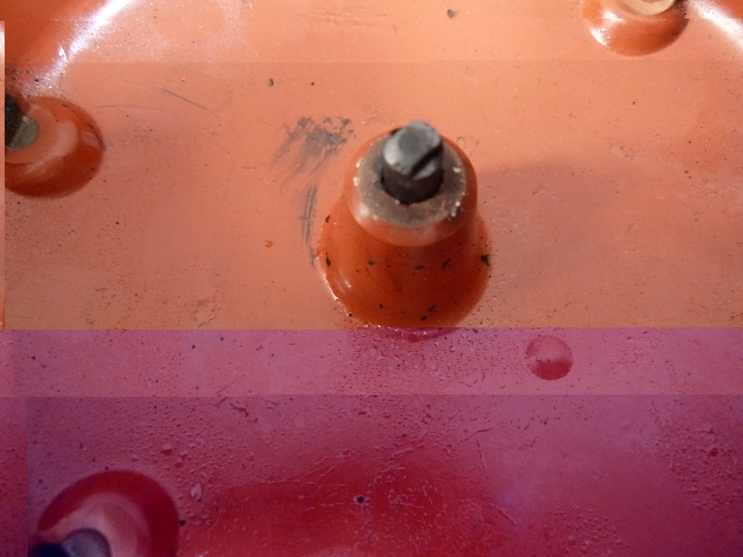

in aansluiting op mijn item van "geen vonk" ga ik hier maar even verder.
Het blijkt namelijk dat er een heel dun laagje olie aan de binnenkant van de verdelerkap zit.
Het zijn eigenlijk meer heel kleine spatjes.
Ik verdenk de verminderde vonk aan de bougiekanten dan ook van dit olie spat probleem.
De vonk aan de aansluiting op het centrale deel van de verdeelkap is goed, een kwasie onbelaste vonk zou je kunnen zeggen.
Ik kan er wel een nieuwe verdeelkap opzetten, om te kijken of de vonk nu sterk genoeg is om te starten, maar hoe lang houd dit dan stand?
Wie kent dit probleem, en wat kan ik er aan doen, of eventueel laten doen!?
Waar kan ik wat vinden over dit onderwerp.
Bin gespant,
Henk

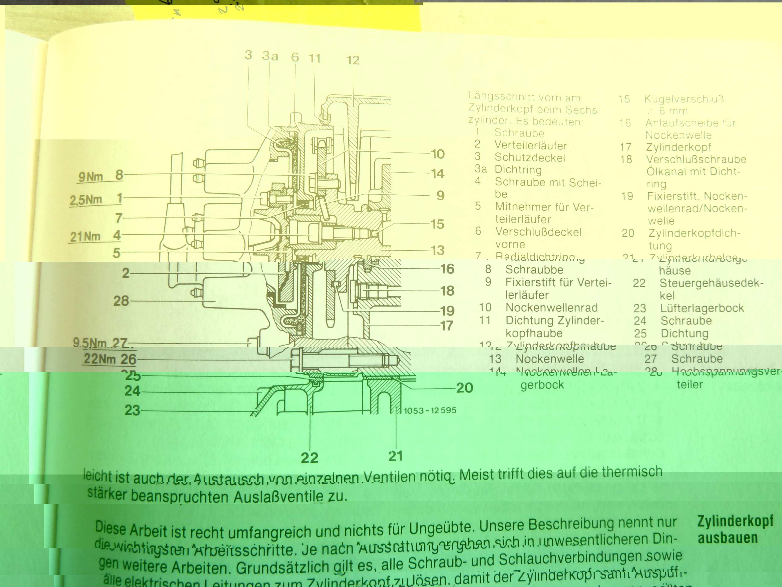

Mooi ducument van onze oosterburen Jan.
Hartelijk dank daarvoor.
Maar het klopt wat Nico zecht door deze specifieke olie lekkage kan er denk ik geen olie in de verdeelkap komen, of het zou zo moeten zin dat de olie er uitspuit, maar volgens mij zit daar ook geen lek, maar ik zal er toch binnenkort even heel goed naar kijken.
Punt is dat er achter het zadel waar de rotor op gemonteerd zit nog een klein kering ringetje zit, en als die lekt, dan spat de olie achter de rotor in de verdeelkap, ik zal kijken of ik daar een tekeningg van kan plaatsen, ik ben die vaardiheid al weer kwijt vrees ik, maar toch,
Het gaat dus om item 7 , "radiaal dichtung"

Klopt, maar ik zou het hele detail aanpakken. Dat kleine o-ringetje, maar ook gelijk die grotere manchetring zeg maar. De kosten kunnen het niet zijn, de moeite is hobby en je sluit direct alles uit.
Denk er om, temperatuurverschillen, oliedampen vanuit onder de kleppendeksel, en bovenal, het is 30 jaar oud.

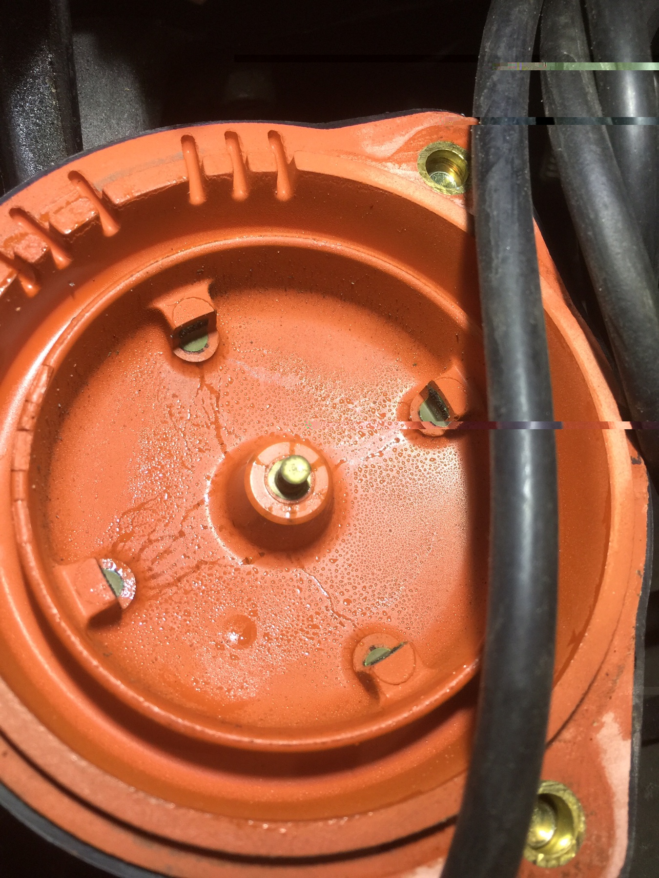

Ja dat klopt, ik heb nog even een foto gemaakt van het binnenste van de verdelerkap, en dan zie je die vetpareltjes heel duidelijk, het is geen vocht, voelt als olie.

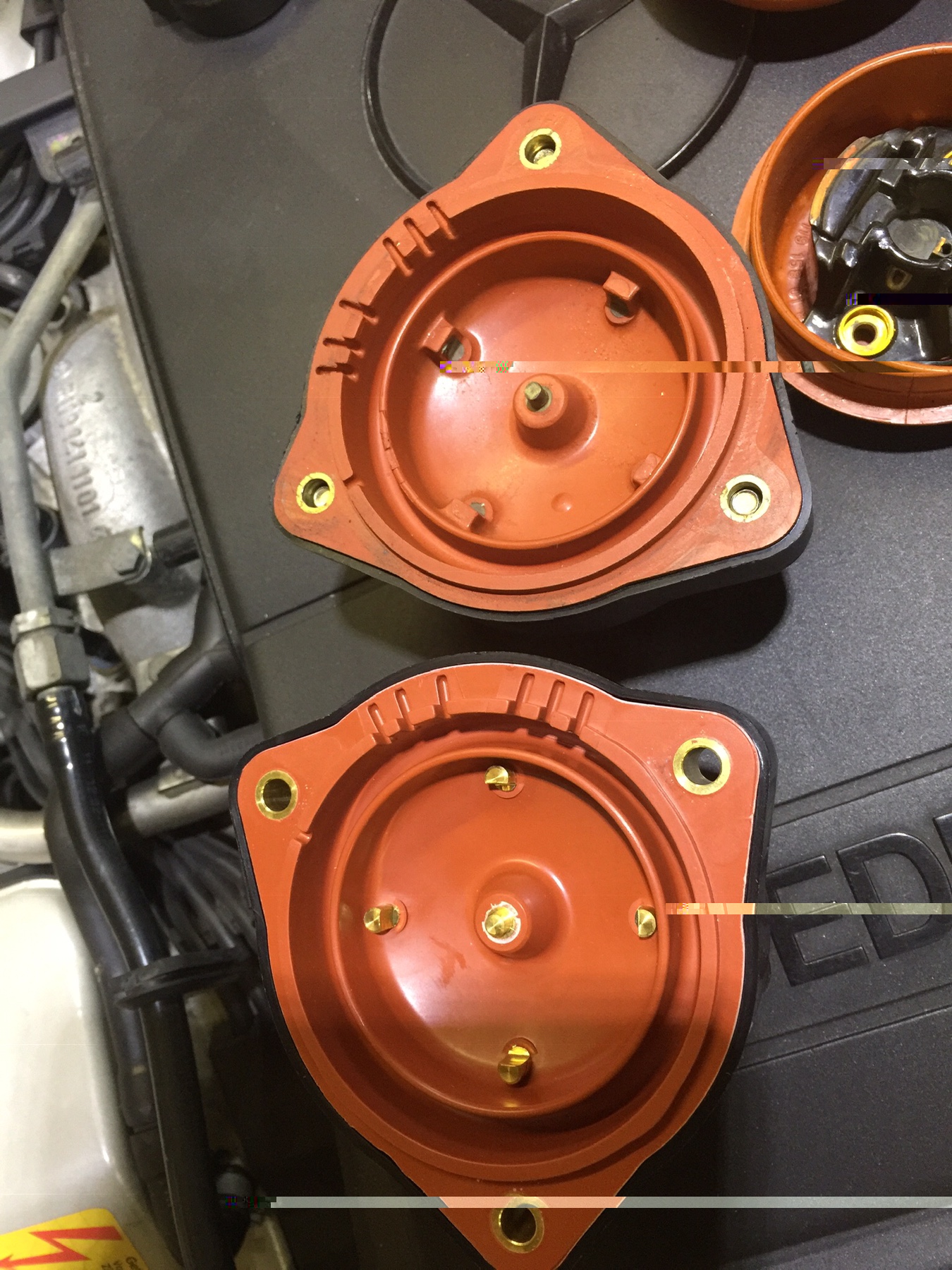

Henk, ik denk dat het voornamelijk vocht (condens) is. Zet er een nieuwe kap en rotor op en je kunt weer 15.000 rijden. Rijden moet je auto, en niet te lang stilstaan.
De verdeelkappen van mijn 400 en 500 gaan hooguit 15.000km mee. Van die autoÔÇÖs een bekend fenomeen. Er zijn al pagina`s vol over geschreven.
Mijn autoÔÇÖs rijden ook te weinig door seizoen en omdat ik er 3 heb die dus regelmatig te lang stilstaan.
Zo zagen de verdeelkappen er uit na een paar wintermaanden stilstaan, vorig jaar. Achter de isolator:
Nog een keer een slechte en een nieuwe kap: Dus haal je niet teveel werk en hoofdbrekens op je nek en vervang alleen de verdeelkap met rotor. Nieuwe bougies vind je auto ook lekker.
Daarna: rijden!

Als er olie in je verdeler kap zit is de keerring lek.
Je kunt het ook zo laten en schoonpoetsen maar met een lekke keerring van een paar euro is het probleem opgelost.
Als het vocht is zou je die grote O ring eens kunnen vernieuwen.

Top beeld materiaal Bram!
Ik heb die keerring al in bestelling bij Ben Haagsmaa, maar ik vervang dan ook gelijk de verdeelkap de rotoe en die grote gele schotel die achter de rotor zit, en de grote O ring mee.
Op die laatste foto zie ik nog niet precies waar die kering zit, maar al het zooitje open ligt zal je er wel bij kunnen.
Ook heb ik gelezen dat het lastig kan zijn om het "zadel" waar de rotor met drie inbusboutje m3 op zit los te trekken uit de nokkenas,, we zullen zien.
bedankt Bram
bedankt Bram

Dan zal ik het duidelijker maken Henk.
In de keerring zit en soort veer. Je gaat het zien als je hem eruit hebt. op de foto ligt de oude er naast, daar zie je voorzichtig de veer ring al zitten.
Dit soort dingen zou ik altijd bij de dealer bestellen.
Na het plaatsen van alles wat jij hebt besteld, ben je van olie lekkage daar af.
