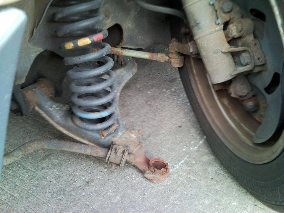

Dit is niet mijn auto ... maar zo moet het er ongeveer uit hebben gezien....nou dat wil je niet meemaken hoor.
en inderdaad met een goede veerspanner niet zoveel werk.
