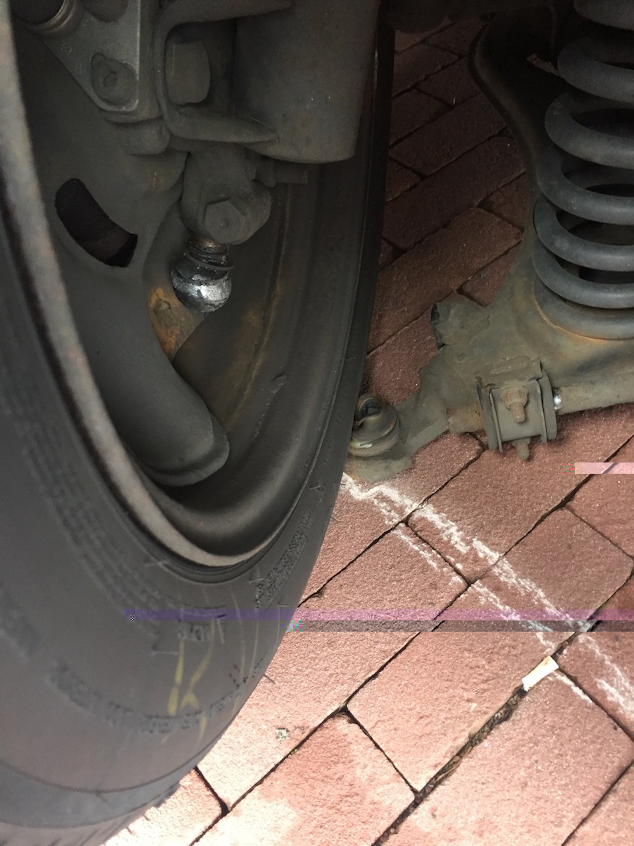

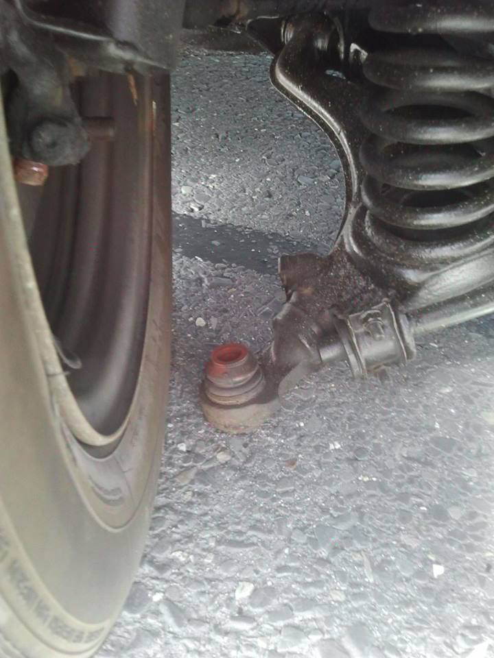

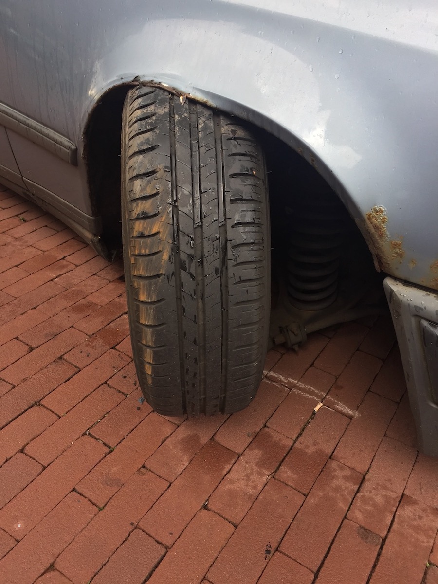

Van mijn trouwe W124 is vandaag de fuseekogel compleet los gebroken.
Hoop schade, niet leuk, kinderen vreselijk geschrokken.

Gebeurde bij het inparkeren zeker ?....of anders heb je veel geluk gehad Wim.
Ik heb het pas ook gehad...gelukkig bij het wegrijden.
Ik wil je wel adviseren er gelijk 2 nieuwe draagarmen onder te zetten...want die andere kant komt er ook aan hoor !! 99euro ps bij Steronderdelen.
en daarna wel goed laten uitlijnen.
gr Ron

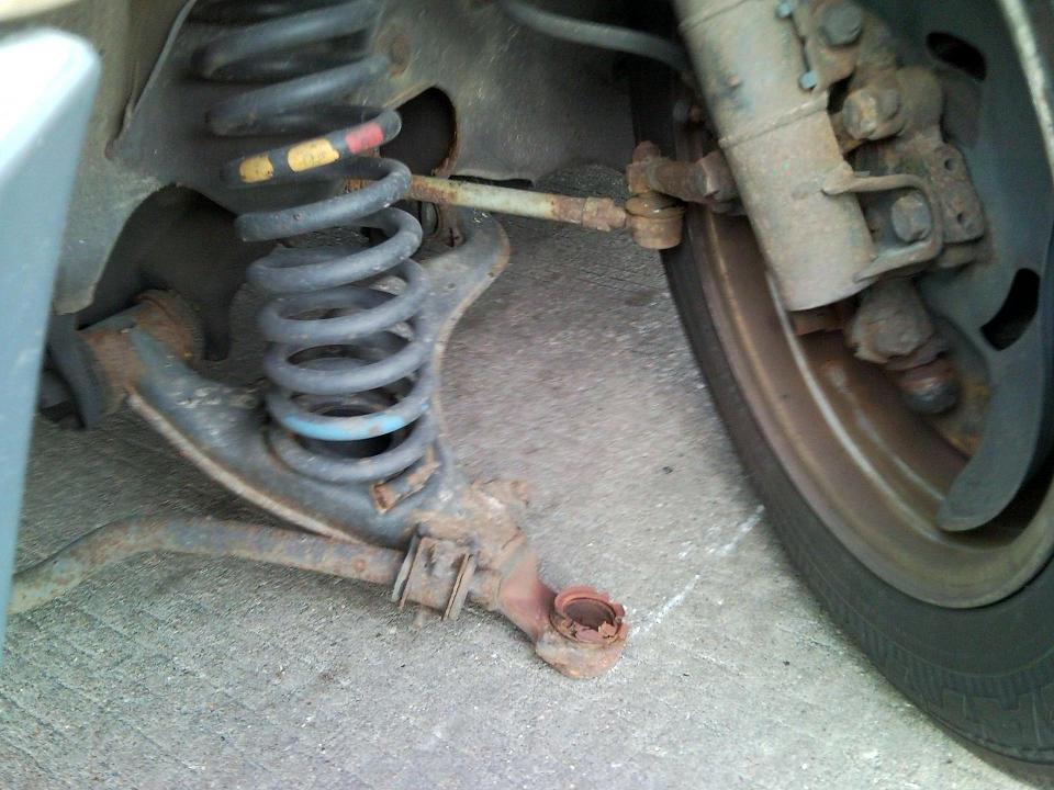

Dit is niet mijn auto ... maar zo moet het er ongeveer uit hebben gezien....nou dat wil je niet meemaken hoor.
en inderdaad met een goede veerspanner niet zoveel werk.
