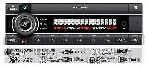

Ik heb deze in overweging.
Het zal waarschijnlijk door de volume knop en de degelijke uitstraling komen dat mij dit een geschikte kandidaat lijkt voor in een klassewagen.
Met een prijs vanaf Ôé¼185,= vind ik deze dan nog niet overdreven duur. Al vind ik het zelf wel veel geld.

Re: DAB radio in E320 bouwen
Die had ik in eerste instantie ook op het oog, mooi ding, maar de specs van de continental spreken mij meer aan.
