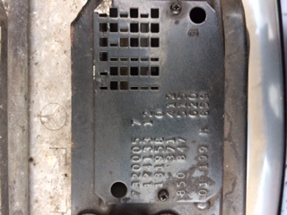

Ik heb hetzelfde probleem. Heb een foto gemaakt van het plaatje onder de motorkap, maar weet niet goed welke nu de kleurcode aangeeft. zie foto

Kan je typeplaatje nauwelijks lezen vanwege de erg kleine foto, maar ik zie "199" staan op de plek waar op mijn typeplaatje de kleur staat. Code 199 is "Blauschwartz". Bekleding-code lijkt *71 te zijn als ik het goed zie. In mijn bekledingen-brochure uit november 1985 is dat zwarte bekleding.
Re: Kleurcode verwarring
Klopt, 199 is zwart, de H erachter betekend dat het Herberts merk verf is. (G is Glasurit).
Interieur 371, is idd zwart.

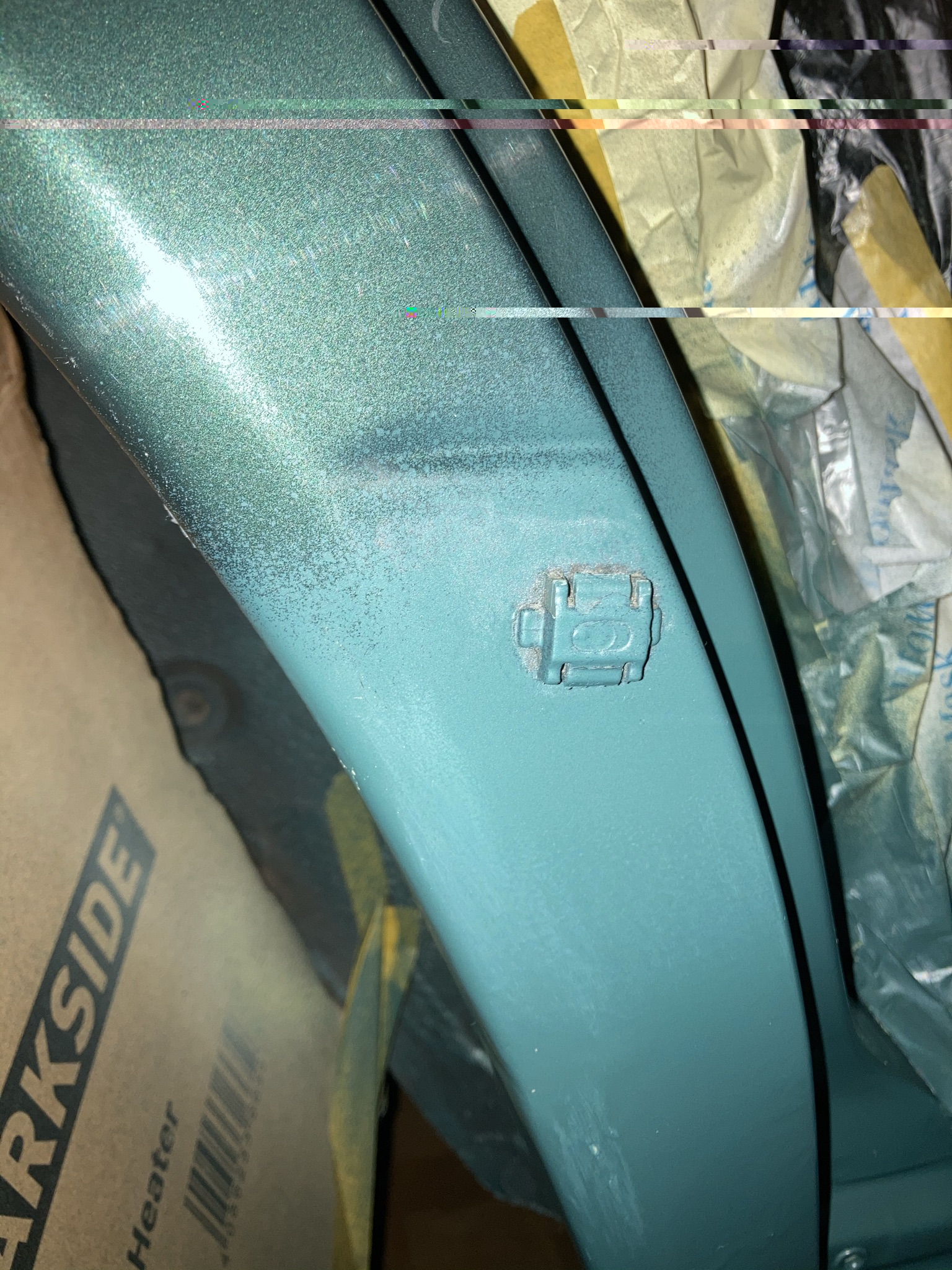

Heel wat jaren na mijn bericht bij deze rubriek plaats ik weer een reactie. Mijn MB heb ik door omstandigheden 3 / 4 jaar in de stalling gehad staan en afgelopen najaar heb ik hem weer eruit gehaald om goed onder handen te nemen zodat ik in het voorjaar weer kan rijden.
Nu ben ik wederom aangekomen bij het bijwerken van de lak na laswerk wat gedaan is. Ik heb bij een professioneel lakbedrijf een spuitbus laten maken met de code 254. Ik heb deze lak erop gespoten en het kwam niet in de buurt wat de kleur moet zijn. Na wat onderzoek ben ik erachter gekomen dat de auto in jaren 90 volledig is overgespoten na hagelschade maar wel met dezelfde code. Vervolgens heb ik de kleur laten scannen en daar kwam ook 254/6254 uit.
Nu ben ik bij 123autolakken.nl uitgekomen en daar kan ik zowel 254 als 6254 bestellen. Bij 6254 staat ook een voorbeeld en dat lijkt de goede kleur te zijn.
Weet hier iemand of er een verschil tussen deze 2 codes? Ik heb het gevoel dat de 6254 de goede moet zijn hoewel er volgens mij geen verschil zou moeten zijn.

De 6 staat gewoon voor metallic.

Ik heb een keer spuitbussen laten vullen bij een professionele verfboer.
Deze wees mij er ook op dat kleuren verouderen, dus als je de kleur volgens het nummer van Benz laat maken, kun je nog steeds 'bedrogen' uitkomen.
Een heel gedoe dus om het perfect te krijgen.
Succes !
Succes !

Bedankt voor de reacties.
Ik realiseer me dat de kleur niet 100% hetzelfde gaat zijn, maar het verschil is nu wel heel groot...
