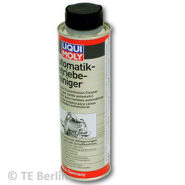

Vraag me eigenlijk af of zoiets ook toegevoegde waarde heeft ?!?
http://www.te-taxiteile.com/Motoroel/Ad ... ger-300-ml
