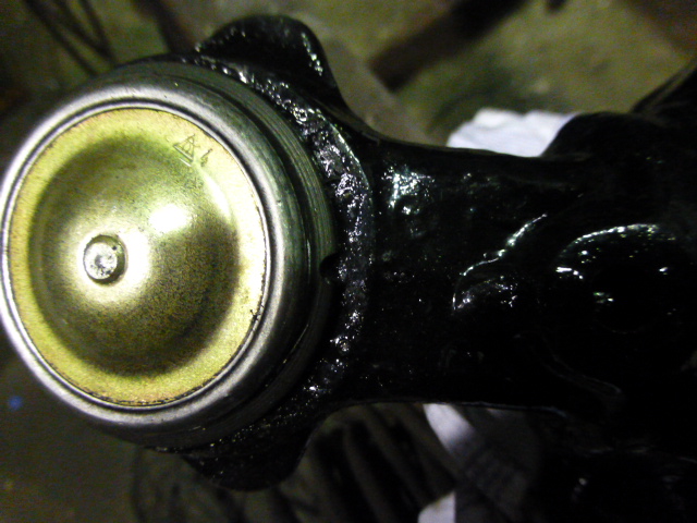

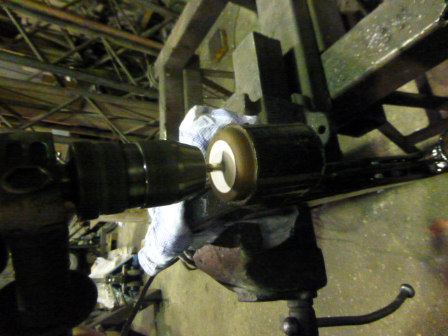

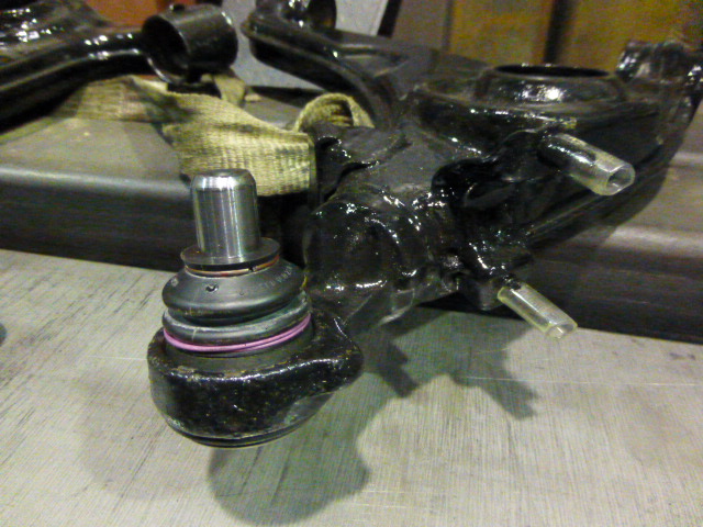

Re: Piepen voorvering
Bericht door John.M »
Zoals DJS ook al zegt zijn de imitatie draagarmen van rond de Ôé¼ 100 van mindere kwaliteit :cry:
Hou deze maar vast met ook een originele, dan voel je al het verschil in gewicht.
Die dingen restaureren/opknappen is echt niet heel veel werk en goed te doen. Op dit forum eens goed zoeken want er is al heel veel over geschreven, o.a. hoe je met een simpel te maken tooltje de fusee kogels er in en er uit kunt persen. Voor Ôé¼ 115,00 heb je alle onderdelen van "Lemforder" er weer inzitten en dat is vergelijkbare kwaliteit als met het origineel.
Ik had voor mijn wagen 2 donor draagarmen, deze helemaal gestript, netjes schoongemaakt, geschilderd en weer opgebouwd. Ze zijn net klaar en ga ze deze week wisselen.
