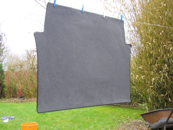

de wasmachine laten draaien en de kofferbakmat schoongemaakt....

Heb je die echt gewoon in de wasmaschine gehad Klaas?
Dan moet die van mij er ook maar een keer aan geloven.

nee joh, ik ben altijd bloedserieus maar af en toe moet er een geintje bij....
heb de mat met twee spijkertjes aan de schuur vast gezet, nat gemaakt en toen met Dasty (Wibra) ingesprayed
even laten inweken en toen met de hogedruk (roterende kop) schoon gespoten.
perfect resultaat

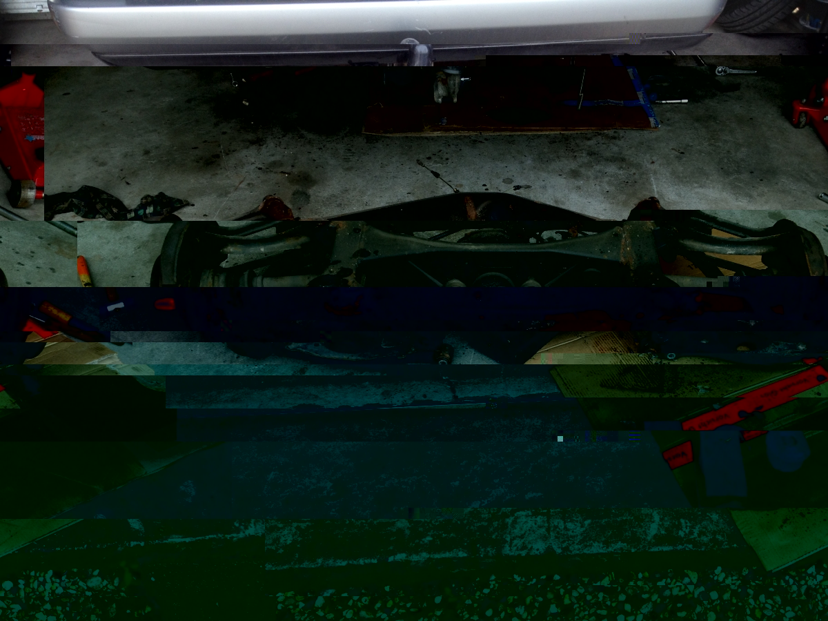

Achterbrug eronderuit gehaald om alle rubbers en bussen te vervangen, de auto dweilt een beetje en dat gaat verholpen worden. Enkel demonteren was al een hele klus maar nu is er geen weg terug...
Je subframe ziet er nog goed uit Huub, moet de mijne aankomende zomer er ook onderuit halen en ik weet zeker dat die er iets "rustieker" uit ziet.
Heb je hem gewoon op een krik eronder uit gereden toen je alles los had?

Dag Arjen,
Ik heb de auto op bokken staan en inderdaad met een krik onder het diff de hele zaak in 1X eronderuit gereden.
Ja dat dacht ik ook dat het frame er nog wel aardig bij stond totdat ik vanmorgen mijn rubbers eruit had getikt.
Waarschijnlijk ook de oorzaak van het vreemde weggedrag....nu zoekende naar een goede achterbrug.
Dit is wel balen, dacht dit klusje dit (lange) weekeinde te klaren, nu zit ik even zonder auto...

Ziet er inderdaad niet geweldig uit! Jammer dat je soms van die onverwachte dingen tegenkomt.
Let wel op met je subframe dat er verschillende zijn, niet elk differentieel was even lang, hier zat verschil in.
En niet zomaar mm's maar cm's.
Gaat om de lengte tussen het schot aan de achterkant waar je diff met de 2 rubbers inhangt en de bevestiging aan de voorkant.

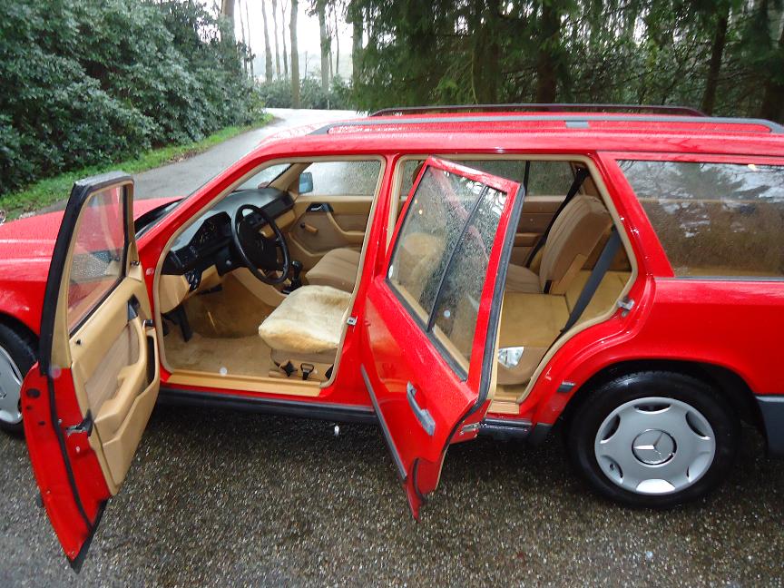

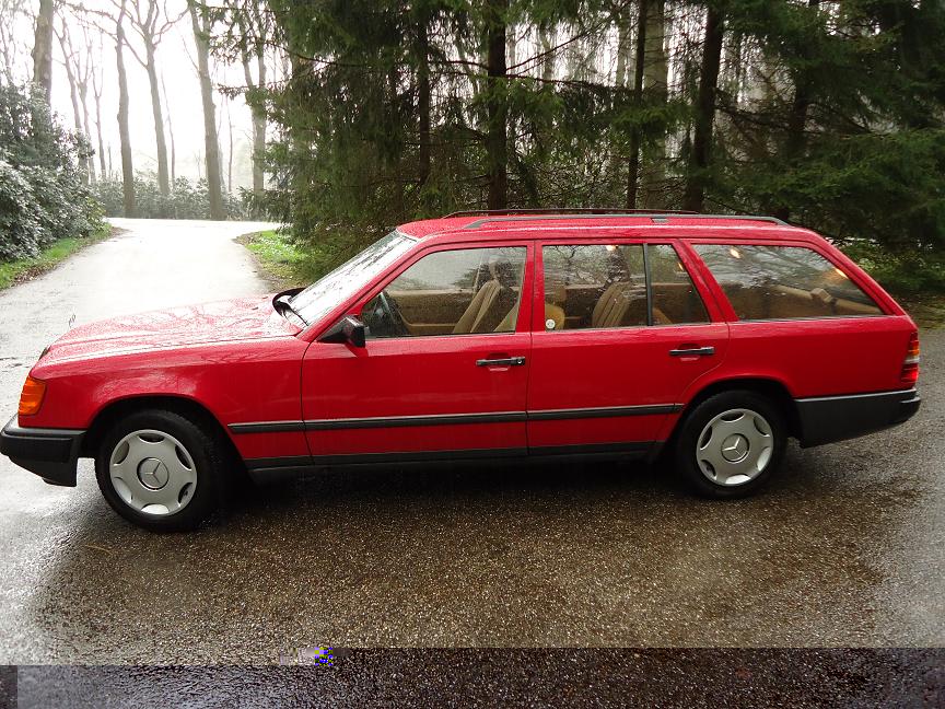

Vanmorgen de auto gewassen van binnen en buiten. Helaas begon het direct daarna te regenen

mooi interieur zo te zien iets van beige..toch.

Dat is inderdaad niet zo best !! als je nog een goed subframe zoekt ik heb er nog een liggen.hlaan schreef:Dag Arjen,

..je tuin is ook aardigPeter1 schreef:mooi interieur zo te zien iets van beige..toch.

Dat is helaas niet mijn tuin maar een stukje oprijlaan van wijlen Frits Philips
