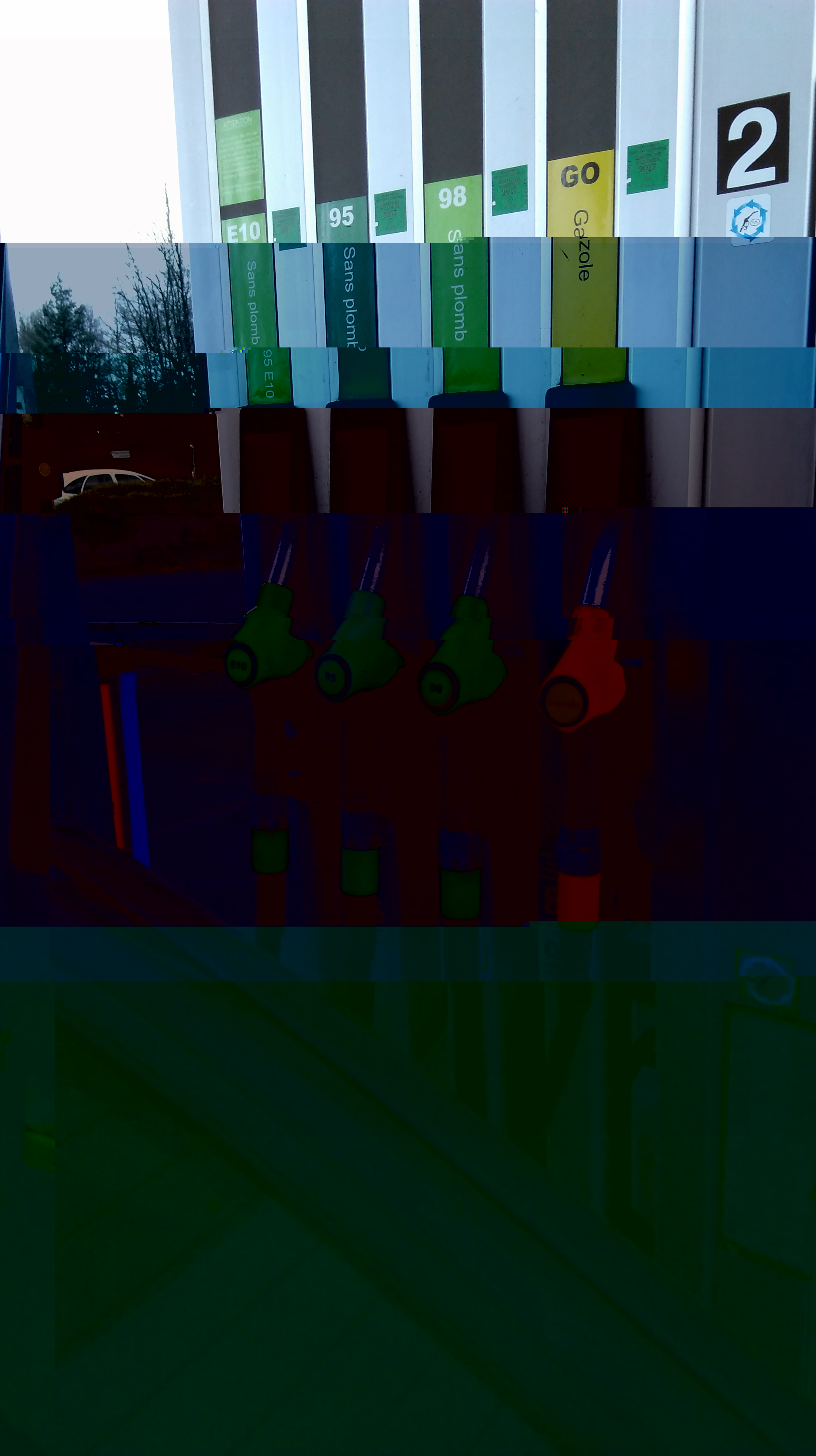

Gewoon 95 tanken als het er is, maar het kwam 3 jaar geleden al voor dat je aan een pomp stond met alleen 98 en E10. En dan tank je 98, geen probleem.
Het is al langer aan de gang. Op Google kun je er veel over lezen.
Het is hier niet veel anders dan elders.
- tanken jan 2017.jpg (2.14 MiB) 3551 keer bekeken
