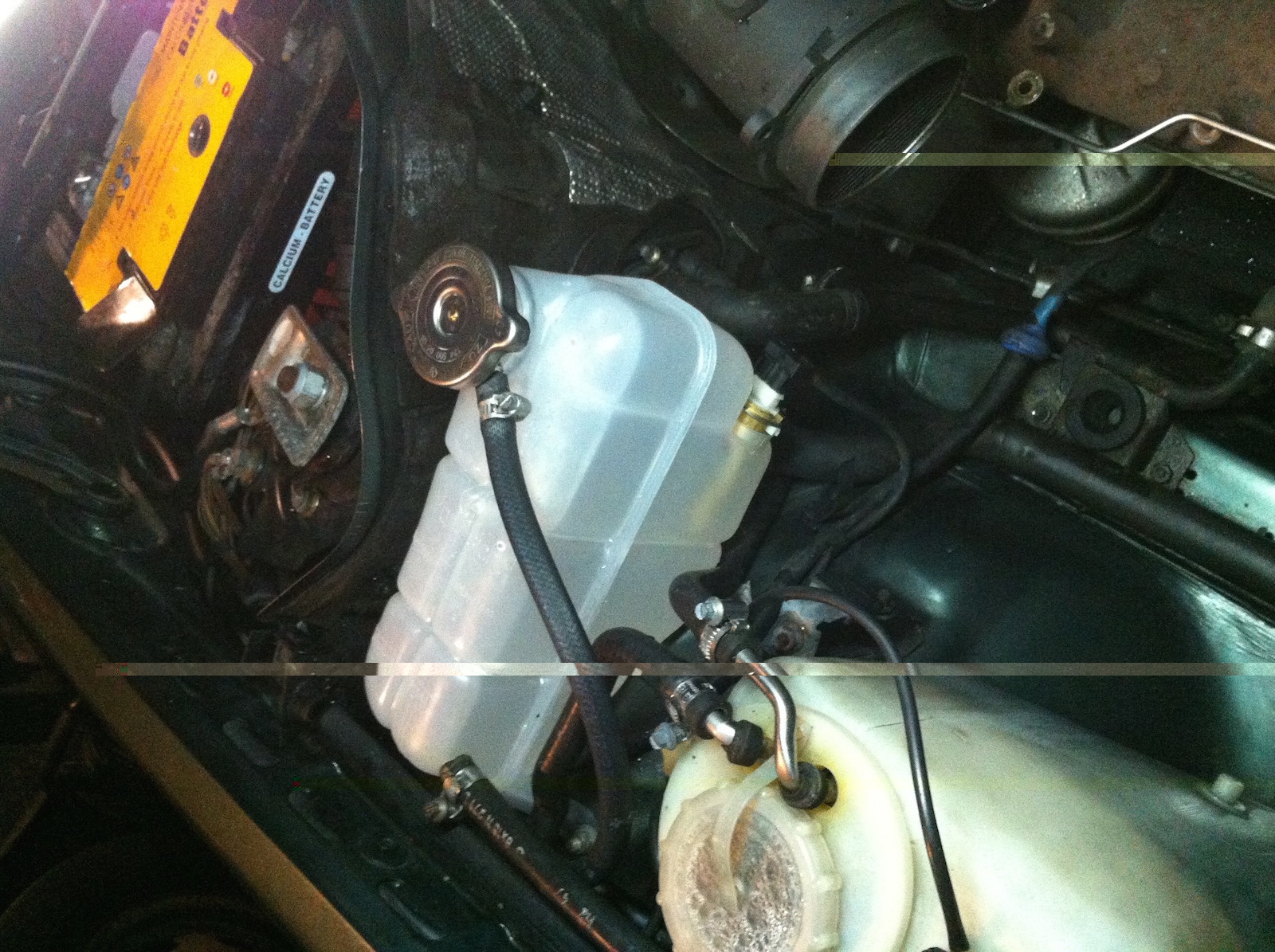

Vandaag een nieuw expansievat geplaatst met een nieuwe dop. De niveau sensor heb ik overgezet uit het oude expansievat.
De reden voor de vervanging is dat door de overdruk het dunne plastic pijpje naar de overloop op de radiator was afgebroken. Het is ook wel fijn dat je nu weer door het tankje heen kunt kijken ;-)
Water er weer af laten lopen (het was al iets minder bruin) en het systeem weer afgevuld. Ik heb de motor vervolgens weer op bedrijfstemperatuur laten komen en de gewacht tot de radiator goed warm was. De temperatuur bleef opnieuw constant en na het aftoppen op niveau van het koelwater heb ik de dop op het expansievat gedraaid. Twee rondjes de vecht en omgeving ( ongeveer 8 km per rondje) met een lekker hete kachel ( al snel iets lager gezet) bleef de temperatuurmeter zeer constant op iets boven de 80 graden staan.
