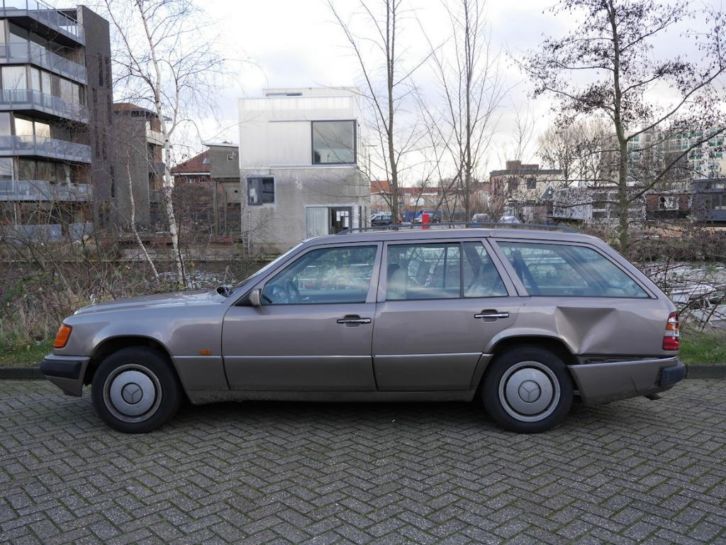

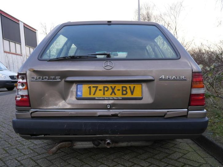

Voor de prijs hoef je het in ieder geval niet te laten. Ik denk dat als je 300 euro biedt dat hij dan voor jou is. zie marktplaats
En voor degene die in plaatjes denken (als de advertentie weg is):
$_85 (1).JPG (83.8 KiB) 1193 keer bekeken
