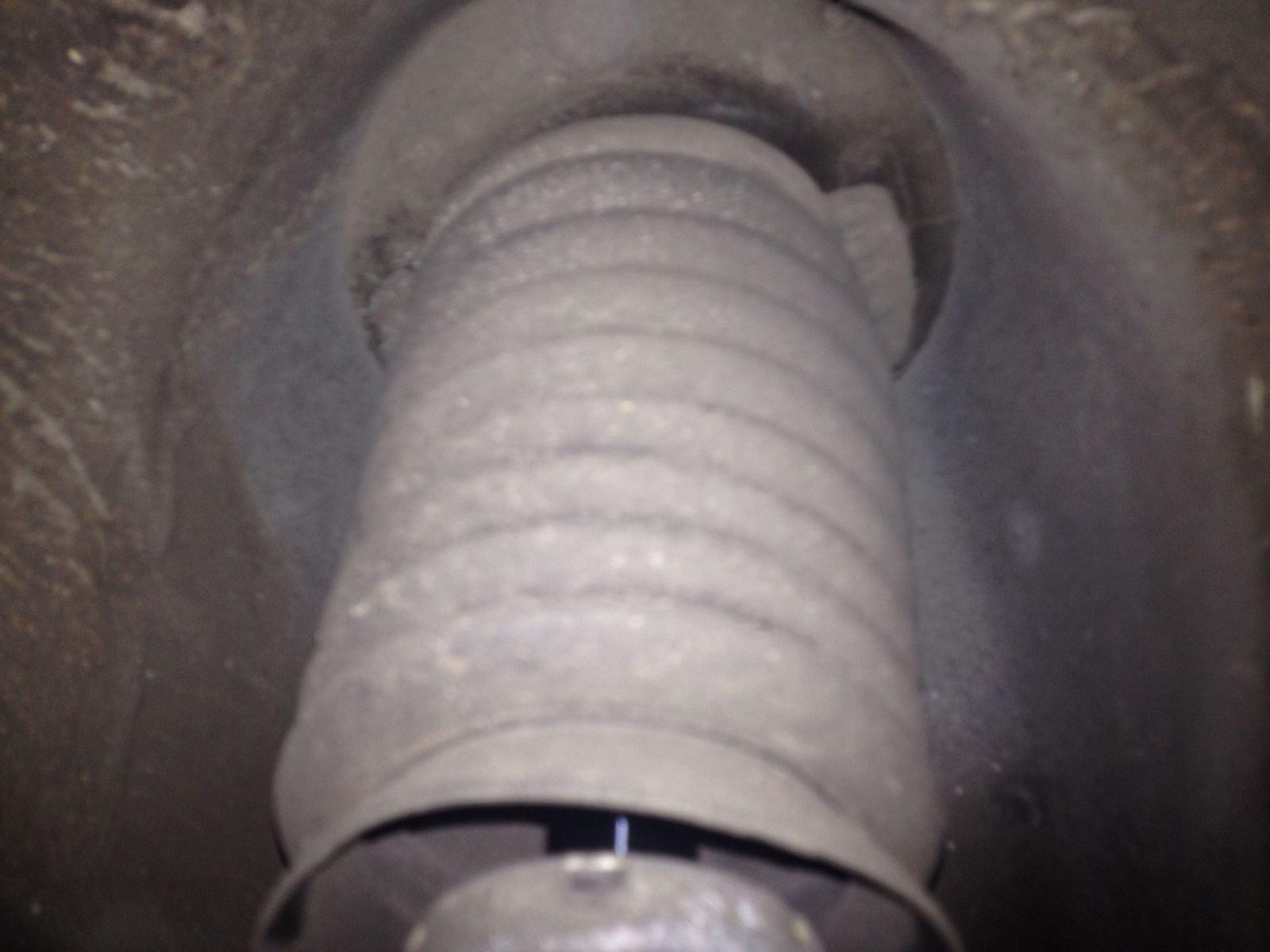

ik heb onder mijn cabrio dezelfde 16 inch velgen als onder mijn 500E. Ze komen daar ook onderuit omdat ik voor de 500 nieuwe kon " regelen". Zie de foto (de middelste taxi
) Uitsteken valt 100% mee, loopt niet aan, APK geen probleem. Iets lagere banden dat wel, dacht uit mijn hoofd 225/50/16 (maar weet het niet zeker). Set komt overigens te koop incl nieuwe banden, cabrio krijgt de originele 15 inch 8 gaats met 195-ers. Voor mij mooier.
- IMG_1455.jpeg (37.67 KiB) 4600 keer bekeken

het gaat om de rubbers van de spiraal veren! aan de bovenzijde van de spiraal veren zitten rubbers met die nopjes
