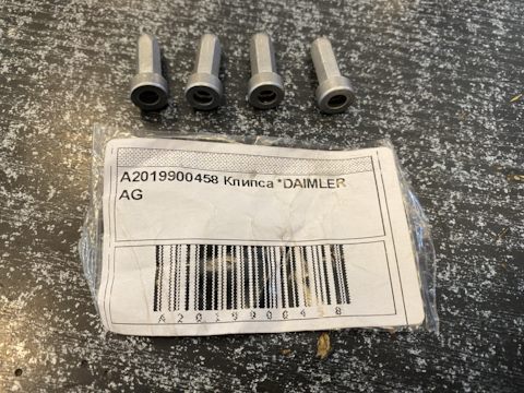

Heb ik nu eens iets vreemd voor. Het betreft mijn S124, dus een break. Op de achterklep zijn 4 bussen om de nummerplaathouder te bevestigen. Maar waarvan er nu een mee draait zodat ik er geen schroef meer in vast kan draaien.
Ik denk dat die bussen iets zijn van Mercedes? want mijn vorige 190 had ook zulk systeem. Kent iemand dit systeem? Werkt zoiets als een gyproc plug? Is dat een tap enkel bij Mercedes gekend?
Normaal kan ik die bussen eruit boren. En dan heb ik een gat in de carrosserie. Maar hoe plaats ik een nieuwe bus in dat gat. Is dit een universeel systeem of enkel iets bij Mercedes
Kent iemand dit systeem en wat is de oplossing?
Zo zijn er 4 aluminium bussen in de carrosserie waar je dan een metaalschroef kunt in draaien

Die boutjes waren altijd gewoon bij de dealer te verkrijgen.
Ze trekken zichtzelf als een popnagel vast op het plaatwerk.
Onderdeelsnummer is onder andere A 2019900458

Ja die kun je nog steeds bij de Dealer bestellen, is Eurowerk kost weinig.
Ik heb ze met de restauratie van mijn 250D toen ook vervangen.
Mijn sleutelmaat had er een specifieke tang voor om de bussen er in te trekken.
