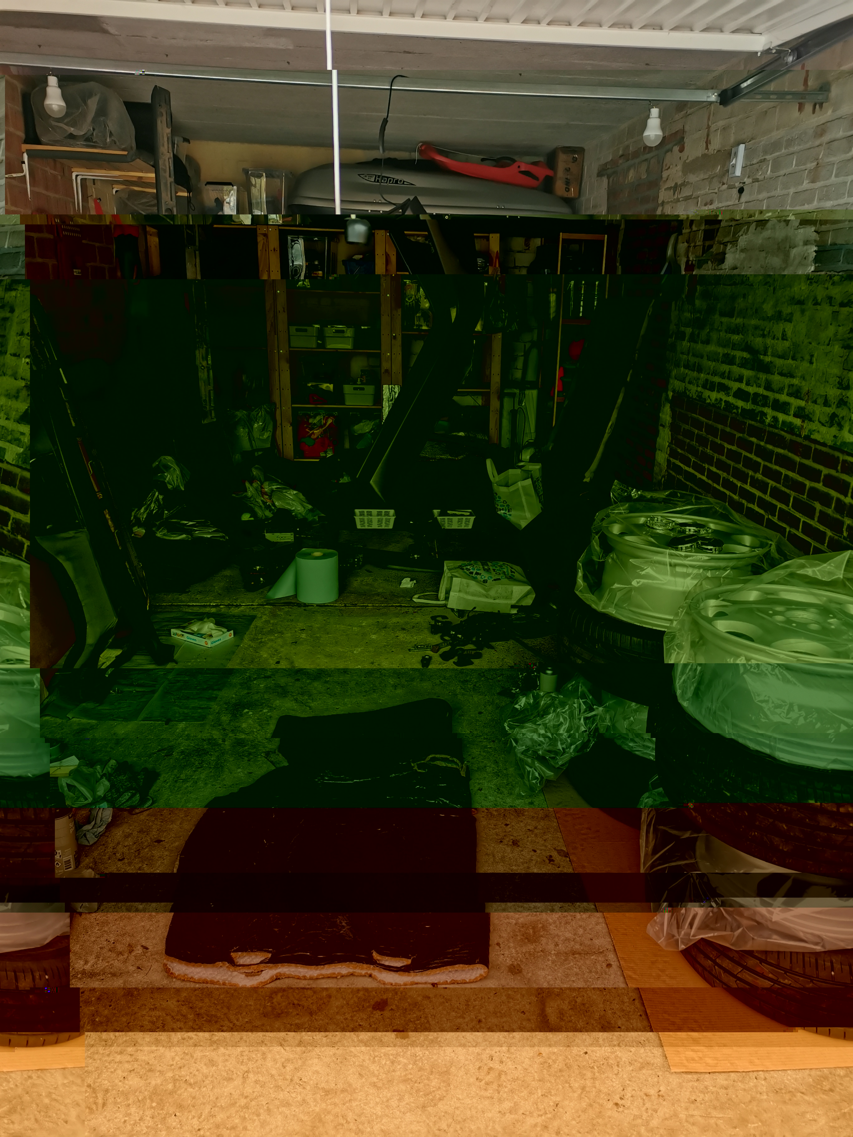

- garage was een puinhoop.
- IMG_20210506_153916.jpg (3.18 MiB) 1218 keer bekeken
