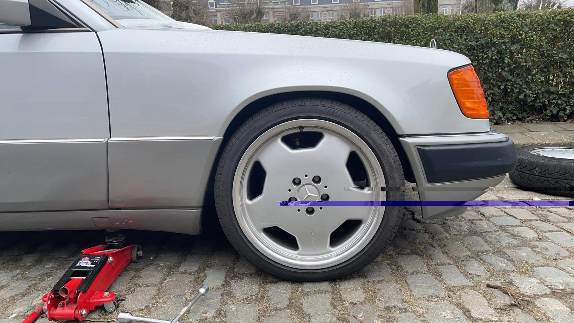

Wat zijn de maten van de velgen (et etc)? Passen deze met 45 of 40 banden zonder aanpassingen op een C124?
Bram79
Berichten: 97
Lid geworden op: wo mei 06, 2020 1:12 pm
Roepnaam: Bram
Type wagen: 300CE
Opmerkingen / andere wagens.: Opel Manta 2.4 GSi
Opel Kadett 1.2 LS
Opel Corsa B 1.2 16v
Re: 17"of 18" AMG onder CE
Bericht door Bram79 »
17" AMG ET 35. Deze waren opnieuw gecoat.
Bandenmaat is 225 - 45 - 17

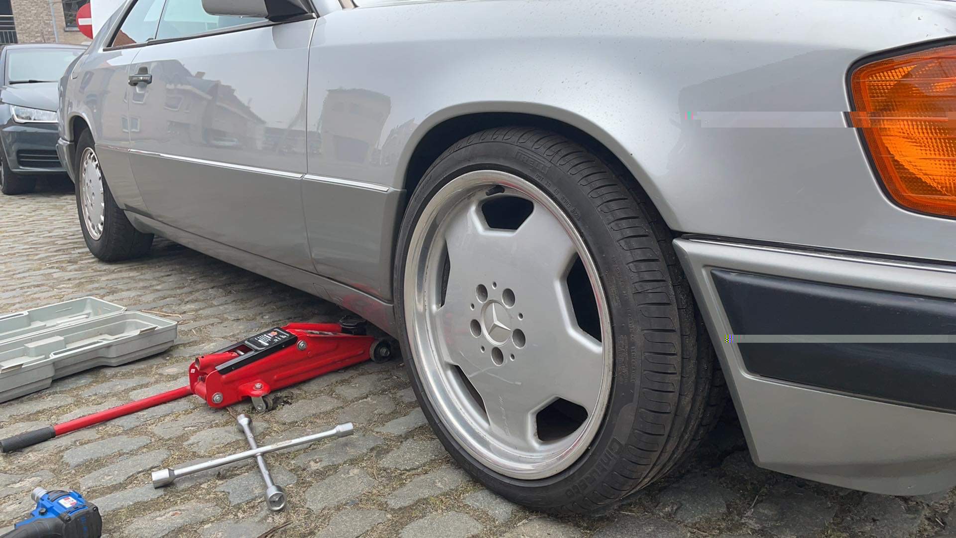

Dit zijn 18" originele AMG velgen. ET31. Dit weekend uitgetest met nieuwe pirelli banden.
Ze passen er net onder, maar zijn eigenlijk te groot, bij hevige impact raken ze toch net de kast.
Heb deze goedkoop op de kop kunnen tikken en was het waard om eens uit te proberen. Toch maar eens op zoek gaan naar de 17".
Jurjen S
Berichten: 981
Roepnaam: Jurjen
Locatie: Bergen op Zoom
Bericht door Jurjen S »
TribeCalledW124 schreef:Dit zijn 18" originele AMG velgen. ET31. Dit weekend uitgetest met nieuwe pirelli banden.
Je hebt je spatborden al breder staan zie ik, dus daar is geen ruimte meer te halen. Je zou nog 1 maat smallere band kunnen pakken, dan heb je misschien net genoeg ruimte. Dus bijvoorbeeld 215 voor ipv 225.
