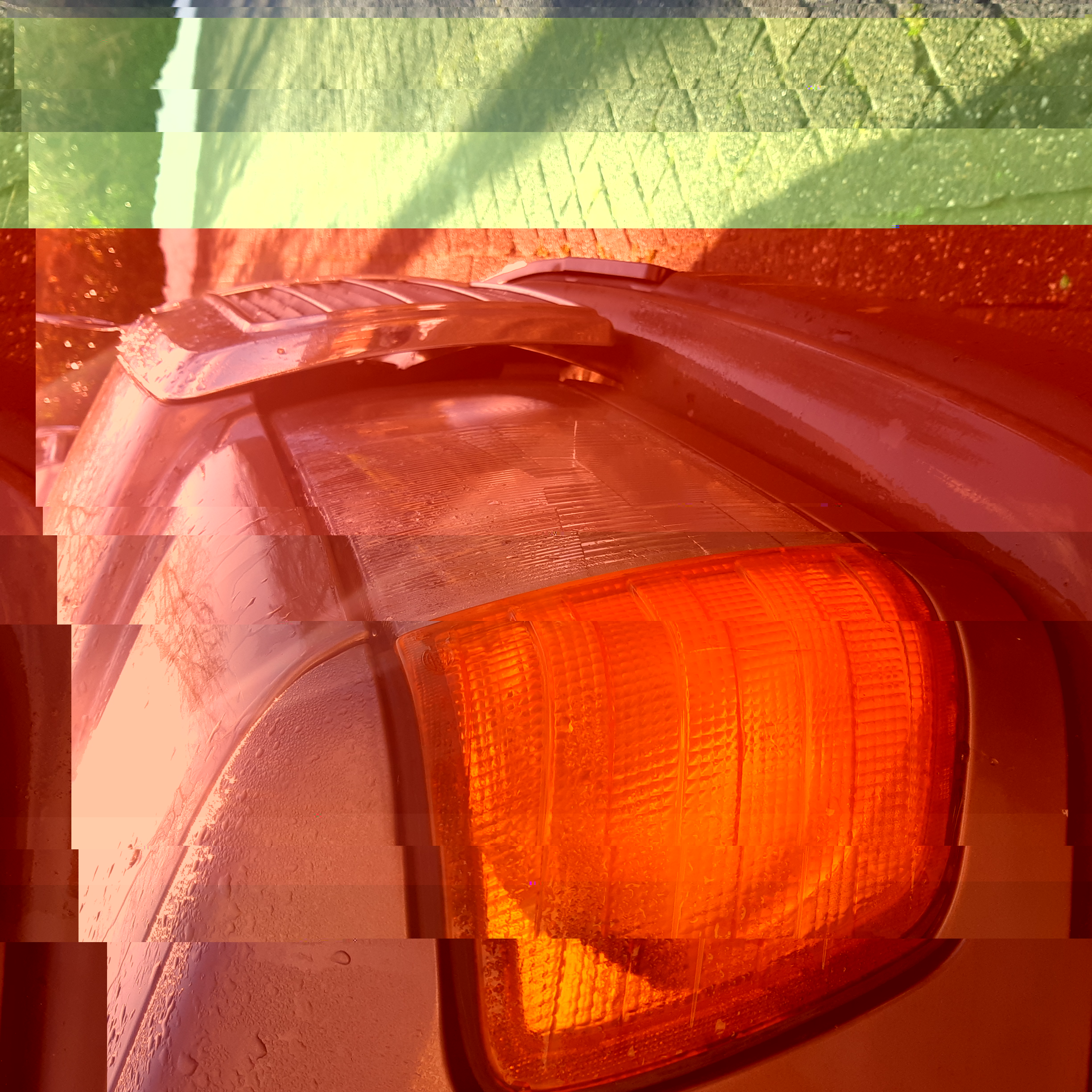

Ruimte tussen grille en lampen
Hoort dit zo? Of zou er iets van een rubber strip tussen moeten?!

volgens mij hoort dit zo... ik heb daar in ieder geval nooit een rubber strip gezien....

Re: Ruimte tussen grille en lampen
Nee, dit hoort echt niet zo, je ziet dat de lamp niet meeloopt met de motorkap.
Als hij vanaf de hoek meeloopt zit hij redelijk dicht in de buurt van je grille
Dus ik zou de lampen moeten stellen? Bij de APK is er niks over gezegd..ze schijnen nu dus eigenlijk teveel naar binnen?

Als ik het goed zie dan zit je koplamp iets te ver naar achter.
Ja, er hoort rubber tussen, geen strip maar een blokje rubber.

Aan de radiator kant van de koplampem zit een rubber strip, deze dicht dat gat echter niet af. Als ik goed op je foto kijk zie ik een rubber nok zitten, zo ongeveer in de onderste kwart van je koplamp dus zo te zien zit dat rubber er gewoon. Je koplamp zit zo te zien ook goed gezien de uitlijning met de strip eronder.
Wat me wel opvalt is dat de grille niet evenwijdig loopt met de motorkap, aan de zijkant bovenaan. Lijkt erop dat aan de binnenkant je grille iets verbogen is, daar waar de grille vast zit aan de motorkap.
De ruimte tussen grille en koplampen moet ongeveer 1 cm of iets minder zijn, de grille raakt dan mooi de rubber uitsteeksels.

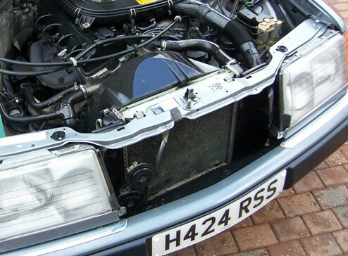

Zie het plaatje van internet, langs de koplampen zie je de rubber nokken. Op jouw foto ook gewoon zichtbaar, daar rust de grille tegen aan als je motorkap dicht is.
Vermoed dat er iets te enthousiast aan je grille getrokken is bij het openen van de motorkap.
(Aan de foto's van Lex heb je niets, dat is van een mopf2 motorkap met uitsparingen in de koplampen)
Dank voor het meedenken allen, ik ga t eens aan de binnenkant van de gril en motorkap bekijken. Misschien is er nog iets te verstellen of terug te buigen.
Het stuk waar de gril op bevsetigd is waarschijnlijk verbogen, moterkap openen en grille rustig naar beneden toe drukken.
