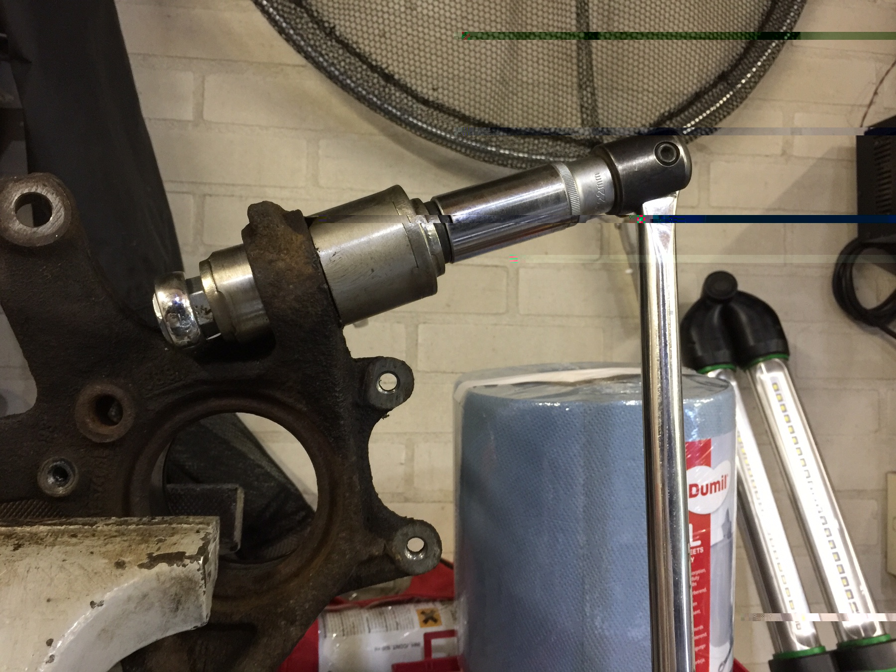

Ik heb er speciaal gereedschap via eBay voor gekocht.
Ik had alles losgehaald maar je kunt de tool ook zo op de auto gebruiken.
De nieuwe erin persen gaat met hetzelfde gereedschap.

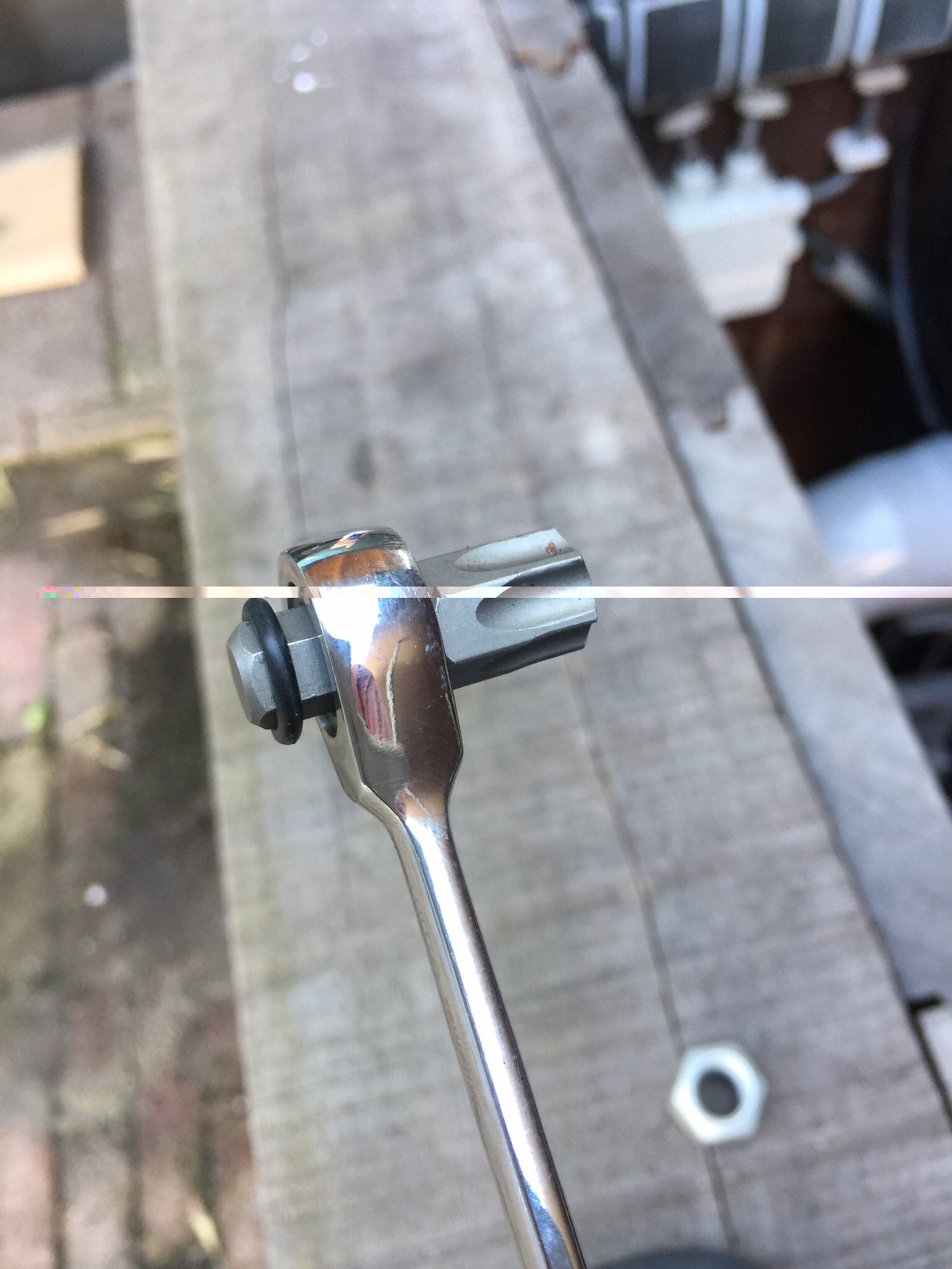

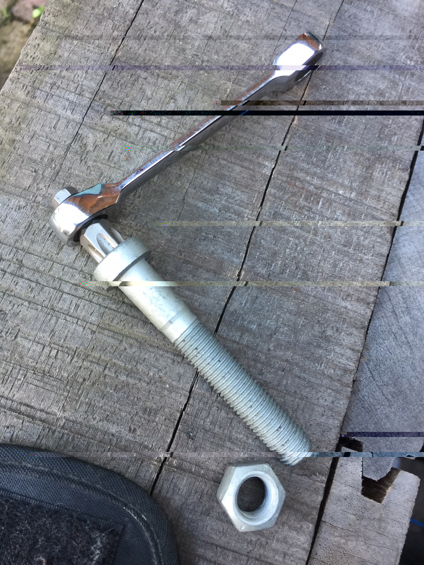

Reparatieset- wielophanging
Bij die set van Lemforder zitten bouten met torx kop. Daar heb je een "korte" bit voor nodig. Met een gewone ratel kom je er aan de auto niet bij. Een platte ratel of zoiets als op de foto (ringratel) lukt het wel. Het rubber ringetje voorkomt dat het bitje eruit valt.
