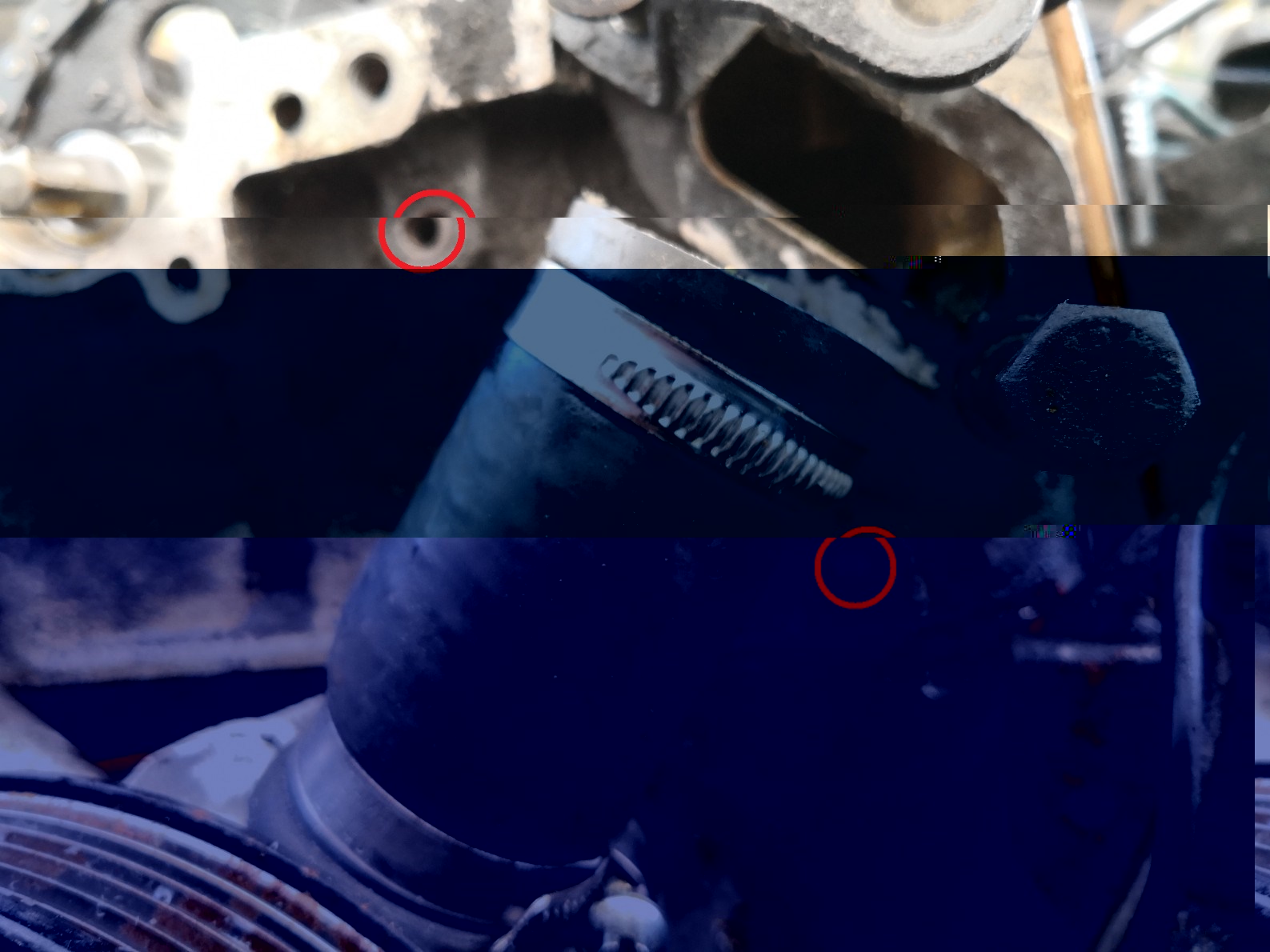

Hallo Luitjes.
Even een vraagje aan de kenners.

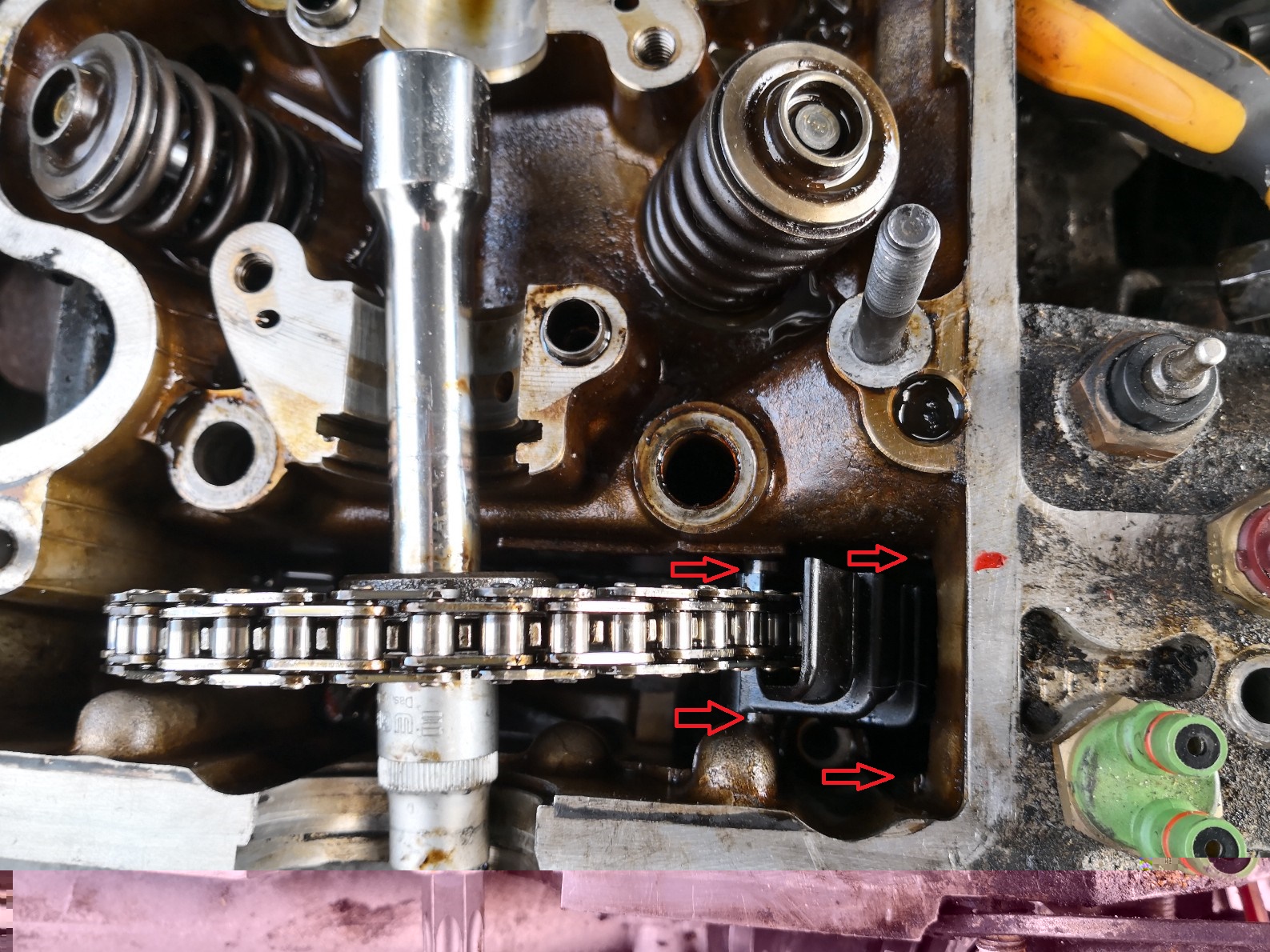

De kop is los maar blijft nog hangen aan de kunststof distributie geleider. daar zie ik nog 2 pennetjes door de kop heen steken. Aan de voorkant van de kop zie je twee gaten die overheen komen met de twee pennetjes.
De vraag is hoe krijg ik die pennetjes er uit zonder de distributie ketting los te maken?
Alvast bedankt. :)
boven (1).jpg (682.69 KiB) 1384 keer bekeken
voor (2).jpg (400.54 KiB) 1384 keer bekeken

Lange bout M6 er in draaien en dan er uit trekken. Zijn pennen die er in geperst zitten.

Als ik er dus M6 bouten er in draai dan duw ik ze er uit?

De vorige reactie is al helemaal perfect....m6 erin en dan eruit....niet erin.

Ik heb het daar even goed schoon gemaakt en zie inderdaad dat het soort busjes zijn. Je zal er wel een tool voor hebben? Maar zou misschien ook met een dop van een ratel kunnen.

Bedankt voor de hulp. De kop is eraf :handgestures-thumbupleft:
