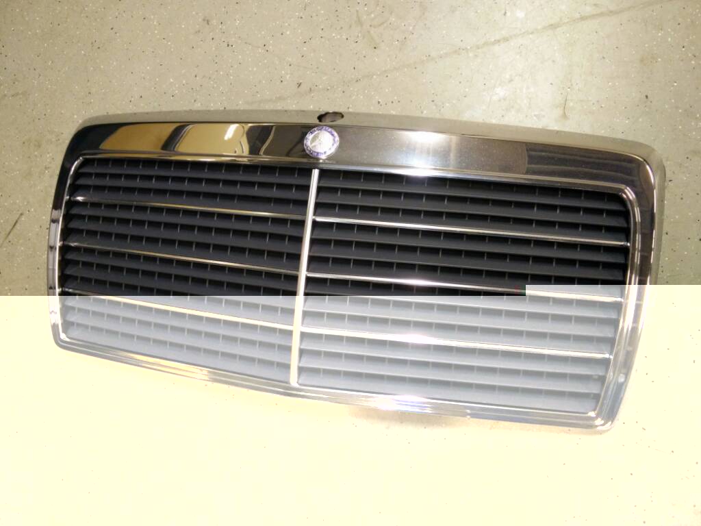

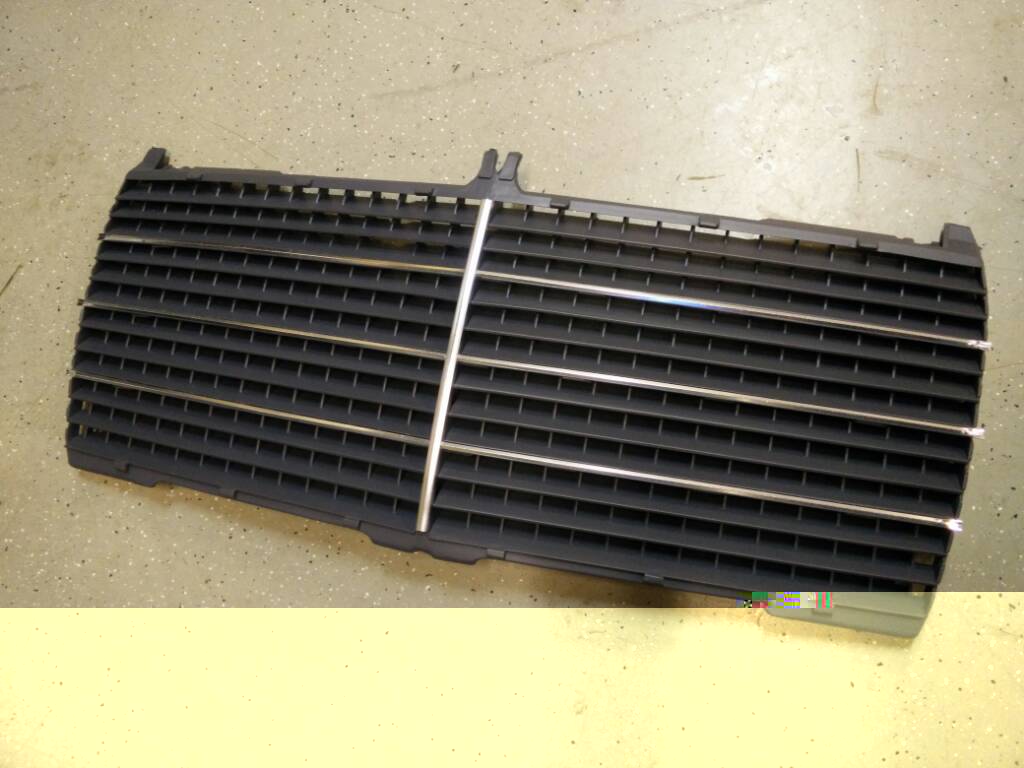

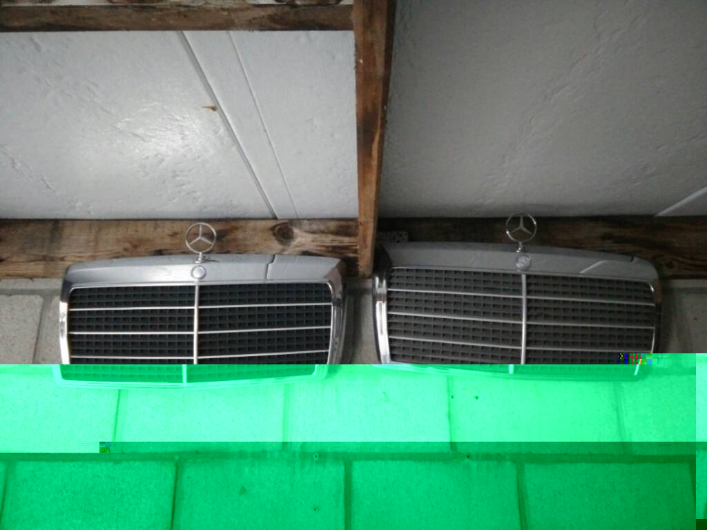

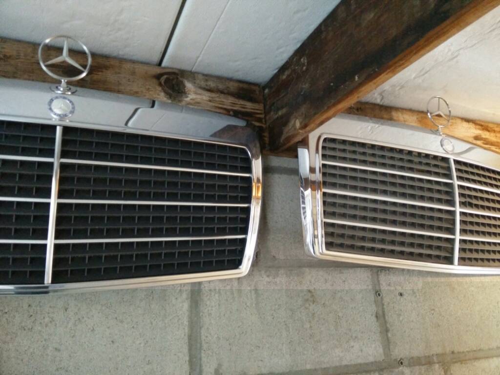

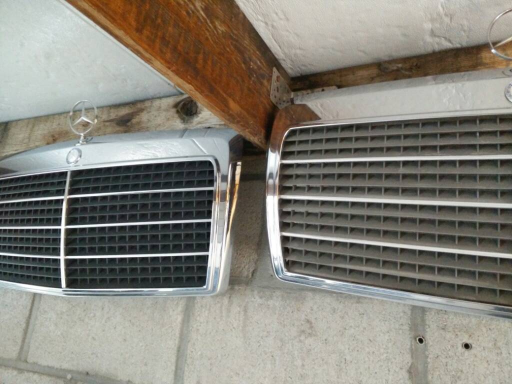

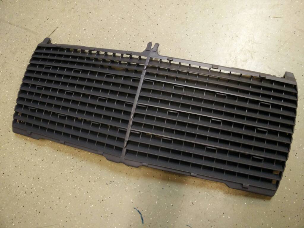

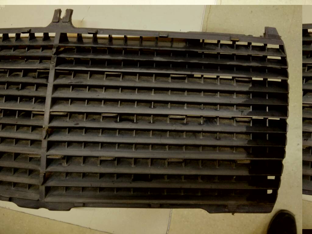

Iemand ervaring met dat grille binnenwerk van Taxiteile? Is idd belachelijk goedkoop! Ik heb m'n eigen grille opgeknapt en er kropen toch redelijk wat uren en zweet in... (Binnenkant van de chroom grille ook schoongemaakt nu ze eraf was)
Voor het inzetstuk ben ik als volgt tewerk gegaan:
- grille demonteren en vervolgens uit elkaar halen
Tip: Maak niet dezelfde fout als ik en laat de ster op de grille zitten. Ik dacht dat deze eraf gehaald moest worden om de grille te kunnen demonteren, waarna ik een onderdeeltje kwijt ben (zit met veren onder spanning dus sprong een beetje naar alle kanten uit elkaar) dus kon de ster niet meer terug plaatsen. Je kan de grille omhoog tillen (onderkant ster door het gat in de motorkap) en dan is ze vrij.

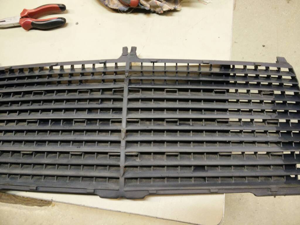

- grille binnenwerk goed schoonmaken van stof/zand etc. indien nodig (erg tijdrovend met al die hokjes waar je amper tussen kan)
- grille lichtjes opschuren met fijn schuurpapier of zo'n grijs schuurmatje (ook erg tijdrovend)
- grille goed ontvetten zodat er geen schuurstof meer achterblijft
- al dan niet een plastic primer aanbrengen (ik heb 2 grilles gespoten en heb het bij de ene wel gedaan maar bij de andere niet, omdat ik Motip bumperspray gebruikt heb, dat je volgens de tekst op de bus rechtstreeks op de bumper kan aanbrengen (indien vuil- en vetvrij)
- grille spuiten met Motip Bumper Spray Donkergrijs (04075), deze komt zeer dicht in de buurt bij het oorspronkelijke donkergrijs van de grille en mopf 0 bumper, vind ik! Kan tevens ook gebruikt worden om o.a. het grijze (vaak ook afgekleurde) plastic binnenwerk van de koplampglazen mee te spuiten. Spuit niet te dik in ├®├®n keer, liever in een paar dunne laagjes, dit om te vermijden dat de verf gaat 'lopen'.
Benodigdheden:
- veel tijd, zin en geduld
- schuurpapier (600 of 800, evt. nat) of grijs schuurmatje
- eventueel een stokje van een frisco om het schuurpapier rond te wikkelen zodat je makkelijker in de hoekjes van de hokjes in de grille raakt (ik heb zelf wel vrij fijne vingers maar na een tijdje begint het ook vermoeiend te worden)
- ontvetter (+ evt. stofvrije doek)
- Motip Bumper Spray Donkergrijs (04075)
- stofvrije omgeving om te spuiten
Enkele foto's:

Heel netjes!
Dit motiveert om de mijne ook maar onder handen te nemen :-D

Bedankt. [SMILING FACE WITH SMILING EYES] Daarom dat ik het hier ook even gedeeld heb. Ook mooier dan gewoon zwart spuiten, zoals meestal gedaan wordt.
