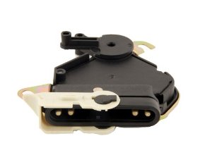

Ik heb dezelfde symptomen gehad.
Met het vervangen van de ÔÇÿSchalter R├╝ckfahrleuchteÔÇÖ was het opgelost. Ik heb een 300CE van 1993 en bij mij was het onderdeelnummer A000 545 49 06 (maar kijk het even goed na, als je die van jou er af haalt, weet je het nummer ook).

Ik heb hem ook vernieuwd. Zelf ook een '86.
Onderdeel nummer is A000 540 47 45. Ôé¼45,44 ex btw
Michel.

Deze is het. Met aansluiting platte stekker.
A000 540 47 45.

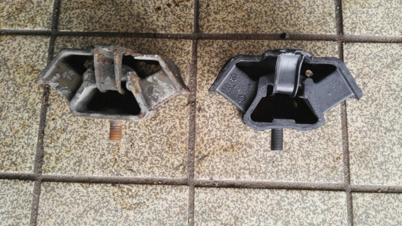

Of bedoel je deze voor de ophangen automatenbak.
Links oud rechts nieuw.
Michel
We zijn allemaal mensen.
Wonen op de zelfde aarde.

Die voor ophanging bak is vervangen en ik vermoed dat nadien de problemen met starten in P begonnen zijn.
