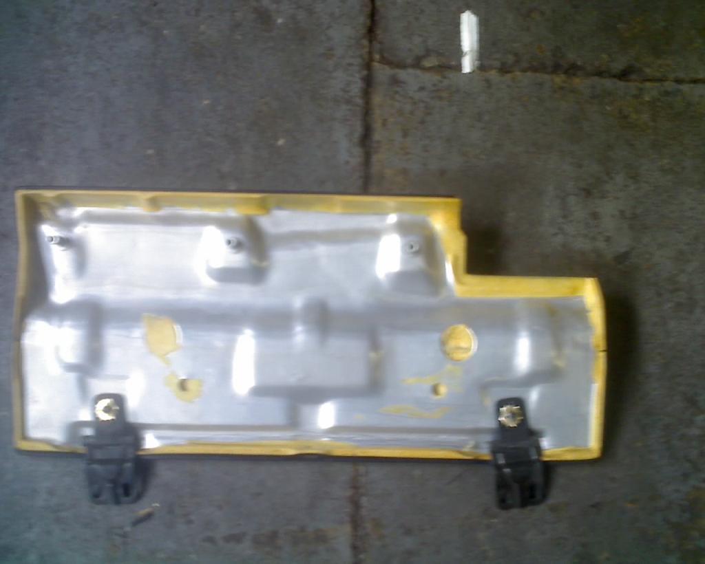

Ik heb inmiddels zelf (sinds gisteren) het dashboardkastje weer open, gelukkig.
En, ook mede dankzij bovenstaande tips heb ik eigenlijk geen zichtbare schade op het haakje na. Het haakje heb ik door kunnen slijpen, hier moet dan alleen een andere weer in.
Het door slijpen heb ik gedaan met een multi tool, en het kastje voorzichtig geopend met een vlakke, maar brede, beitel.
Voor een ieder die ooit het slot wil vervangen wil ik dan ook de tip meegeven: kijk eerst of het nieuwe slotje goed werkt! De kunststof hendel die in het klepje zit wil nog wel eens bewegen en zodoende blijft het slot haken.
Of haal eerst tijdelijk je haakje er even uit dan kan dit ook niet gebeuren.
Let niet op de rotzooi, het haakje hangt nog in de klep!
