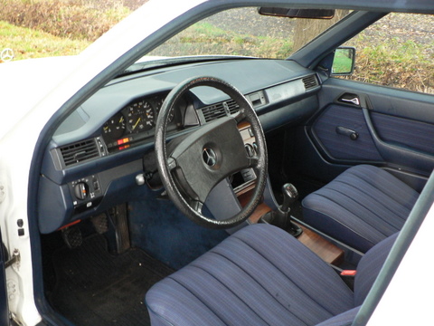

onder nog wat foto's ...

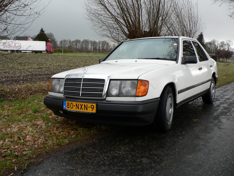

Ziet er lekker fris uit je 250D, mooie wagen. Nu nog putdeksels ? :P
PJ_250D
Re: PJ_250D
Bericht door PJ_250D »
putdeksels zou mooi zijn maar ben voorlopig al tevrede met 4 mooie originele 15" wieldoppen ;)
