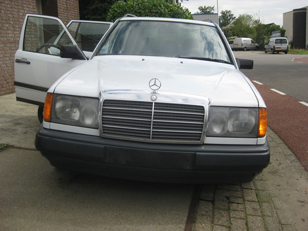

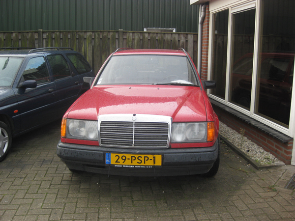

Hallo. Ik ben Tim, uit Amsterdam, zelfstandige en vader (4 maanden) van een zoon. Daarom ook vervanging gezocht voor de (te kleine) Volvo 480. Eigenlijk was het de bedoeling een belastingvrije Kombi te vinden maar het werd een Sedan, daar is de keuze tot 5000,- toch ruimer. Mijn zoektocht bracht me in Kalkar, Arnhem, Enschede, Den Haag Heemskerk (Jan Niesten, aanrader) en ten slotte in Breda. Wat een hoop ellende word er aangeboden. Tijdens mijn zoektocht heb ik al vaker hier gekeken voor hulp, en gevonden, bedankt dus. Bijgaand wat foto's van auto's die het niet werden.
Enschede, 4 ton op de teller. Interieur op. Was leuke prijs, maar toch teveel werk.
Arnhem, overal roest doorgezakte vering

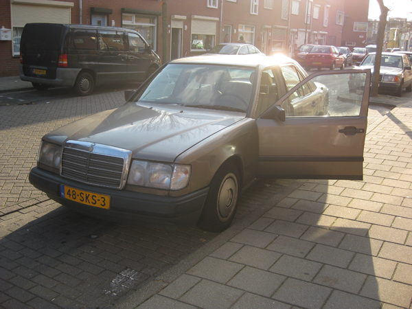

In Breda vond ik dus een uit Sevilla, Spanje geimporteerde sedan. 300 Diesel. 212.000 km . Keiharde bodem en krikpunten, wel heel klein beetje oppervlakte roest onder een deur. Er zijn een aantal punten die ik gelijk wil aanpakken en waar iemand misschien een tip voor heeft.
De auto schokt een beetje bij opkomen koppeling in lage toeren.
ABS, indicator blijft constant brandden, schijnt dat er misschien een sensor storing geeft.
Airco, zou volgens de verkoper alleen gevuld moeten worden, weet iemand misschien een specialist in de buurt van A'dam?
Bestuurderstoel is compleet op, moet echt een nieuwe in, jammer dan van de stoelverwarming. Tot welk bouwjaar kan ik zoeken naar nieuwe stoelen?
Centrale deurvergrendeling werkt half. Is hydraulisch systeem neem ik aan.

nette wagen op het oog
die stoelverwarming kan je die niet overzetten ??
ABS lampje kunnen vervuilde sensoren zijn maar ook een kapotte pomp
deurvergrendeling werkt op vacuum pomp zit onder de achterbank
schokken bij opkomen zit waarschijnlijk in de aandrijflijn hardy schijven enz,
jammer dat het geen automaat is (vind ik)
en je buurman heeft ook een W124 zie ik op de foto :)
