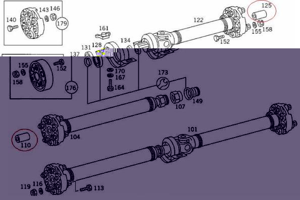

Ik heb vandaag bij mijn 300D de centreerbussen van mijn cardanas laten vervangen,
nu is het schokken tijdens schakelen en bij het wegrijden weg en het rommel-geluid v.a.
zo'n 110 km/u is ook weg. Er was eigenlijk niet veel verkeerds aan te zien maar ze zijn uit voorzorg toch maar vervangen en dus toch terecht.
Dit vervangen moet met een zg. stempel gebeuren(persen).
En of je dat zelf kan....?
Busjes kosten zo'n 55 euro/st.
Hardy-schijven waren al vervangen, 2 maanden geleden
en het tussenlager was in orde zeiden ze.
